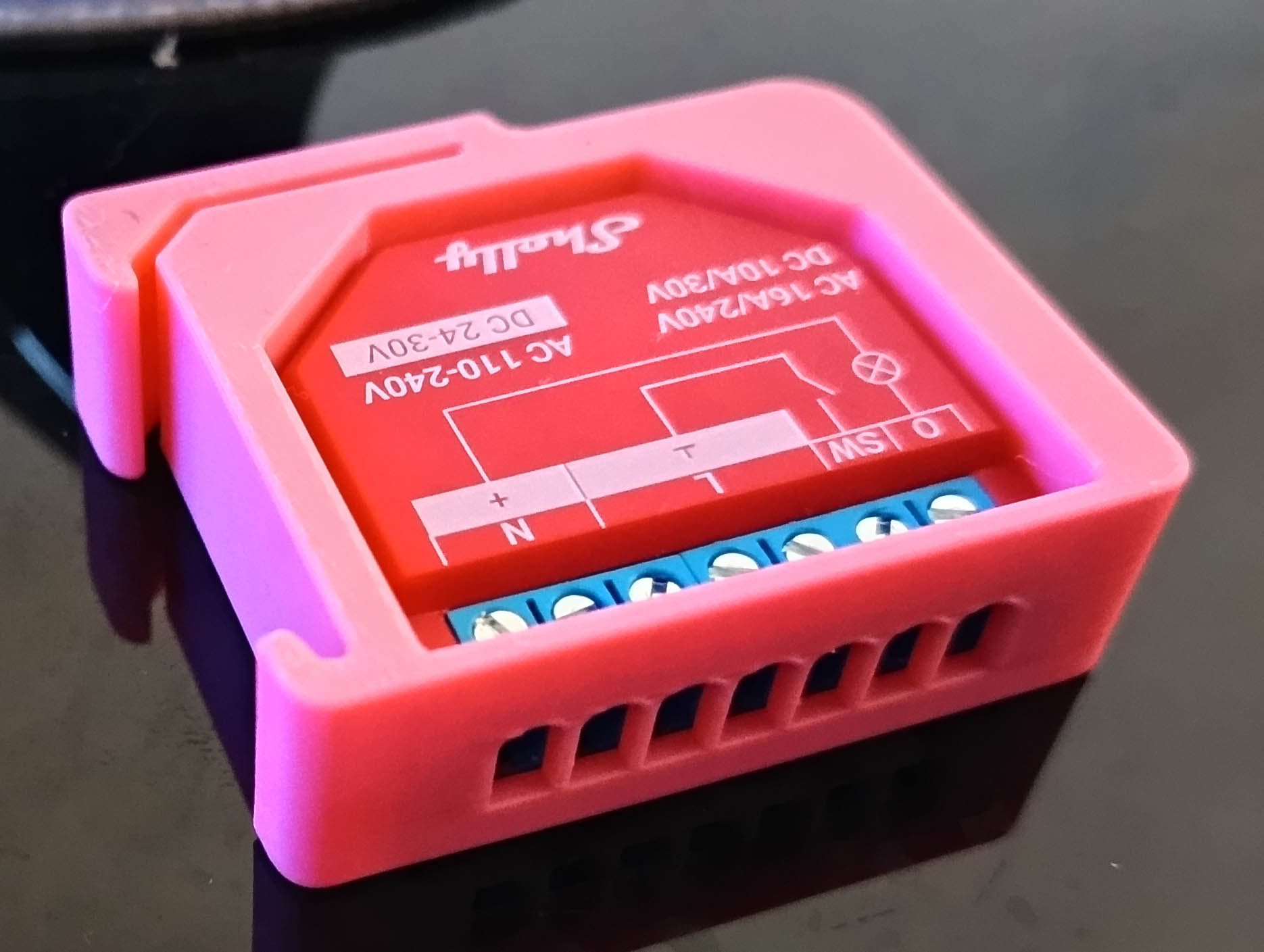

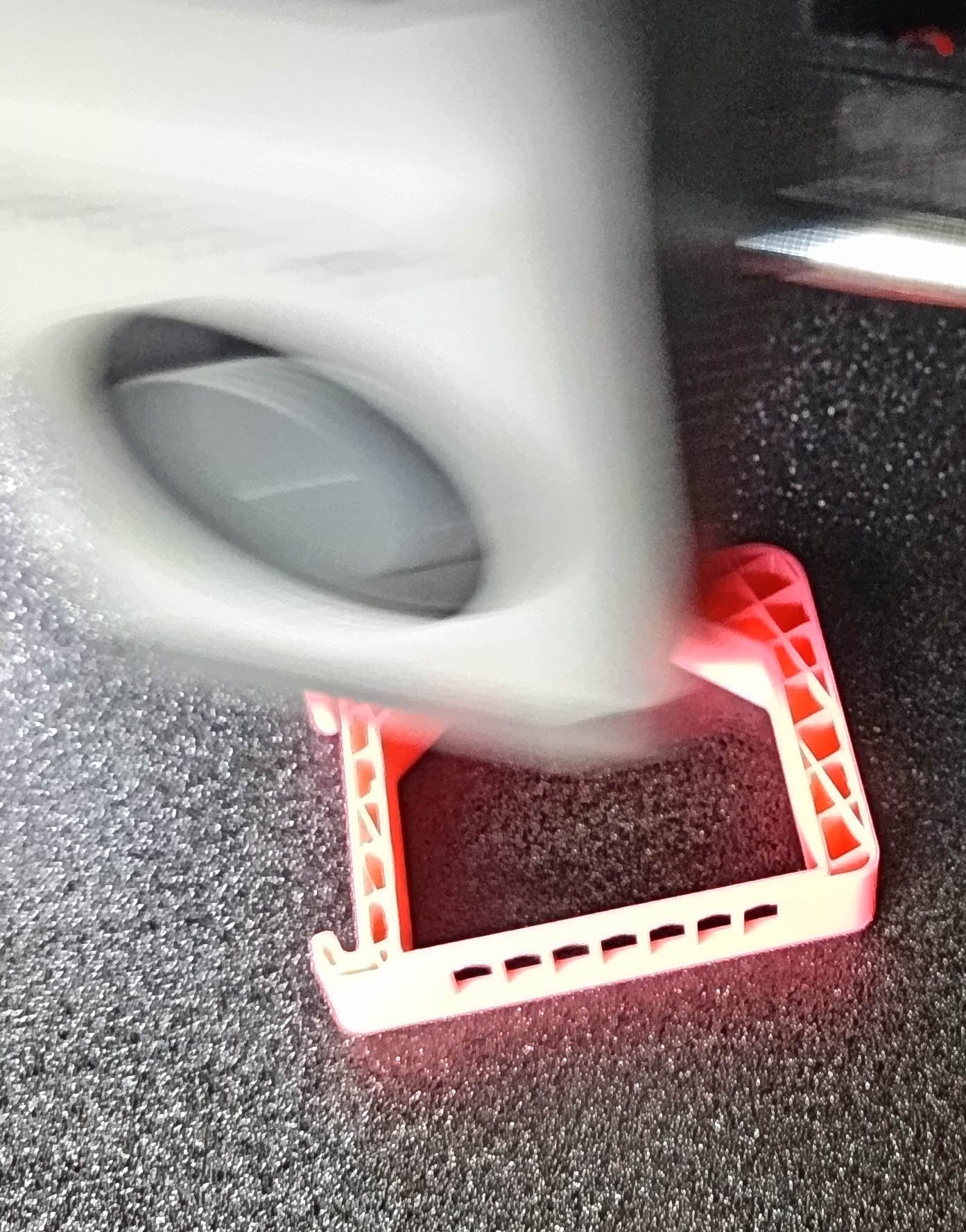

Pokud někdo potřebuje držák na DIN lištu pro Shelly 1PM plus, tak jsem něco sesmolil abych se naučil v Autodesk Fusion 360. Je to jednomodulové (18 mm) do rozvaděče. Shelly se do toho zasune a drží ho v tom přívodní vodiče. Protože jsem škrt, tak to není z plného materiálu, ale žebrovaného - spotřeba 3,7 m filamentu na 11,25 g. Je tam i formát fusion kdyby z toho někdo chtěl vyjít a upravit si to.

pěkný, hlavně ta barva
Na věci do rozvaděče jsem si koupil ABS FR V0, ale zatím jsem z toho nic netiskl. No a to je snad základní kouzlo 3d tisku, že to není plnej materiál. Není důvod. 4-5 vrstev vrch/spodek (pro 0.2mm vestvu) a 2-3 perimetry, tzn vsude víc než 1mm stěna, výplň 20-30%, to na běžný konstrukční věci stačí.

Barva? No zkušební tisky dělám z toho, co je levné a co mi momentálně přebývá. Dobrý pocit mám z filamentu ASA, ale musím vyřešit lepší přilnavost k podložce. 3D tisk je další výzva s řadou met, které je potřeba překonat.

Šikovně je udělané to odpružení přítlačné klapky na DIN lištu.
Pěkné by tam bylo ještě dodělat oko pro šroubovák pro sundávání.
Ale to by se možná špatně tisklo, když by se to muselo tisknout do vzduchu (kdyby nebylo přes celou šířku).
Nejsem ale tiskař, tak třeba mám blbý odhad.

Existuje několik způsobů, jak upevnit modul na DIN lištu. Nejvíc se nazlobím, když je komponenta (třeba 3f jistič) vícemodulová a přichycená dvěma "packami", které nemají aretaci a musím do nich strkat dva šroubováky a stejně nevím, kde to drhne a proč to nejde sundat. Toto se dá sundat rukou, pro někoho třeba až moc snadno.
