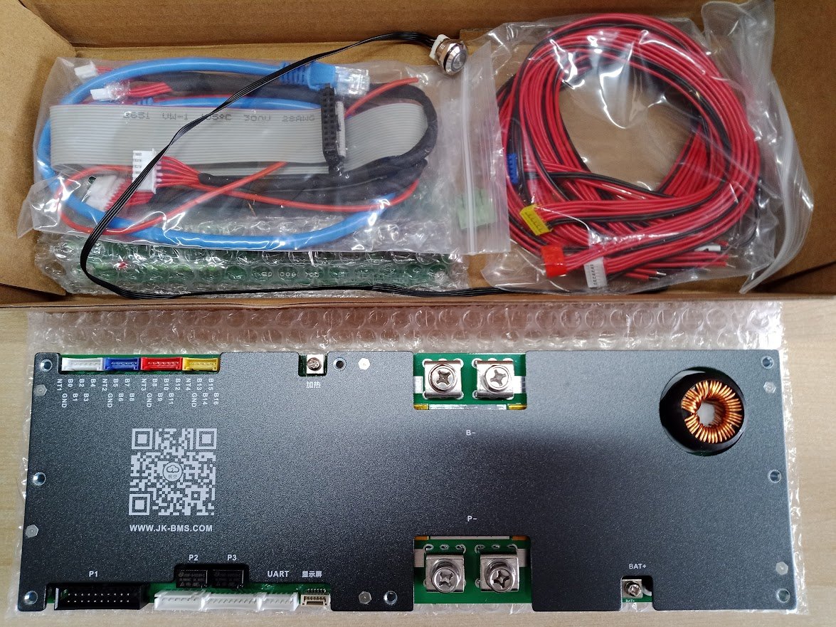

Dneska zakoupen články na druhou baterii: eve Mb31 - 16Ks. A JK-PB2A16S20P - v19
Možete 2x hádat jestli se těším víc na Ježiška nebo na články

Dneska dorazila BMS a baterie, teda 3 baliky s baterkama místo 4GHLL píše: pon pro 15, 2025 11:53 amDneska zakoupen články na druhou baterii: eve Mb31 - 16Ks. A JK-PB2A16S20P - v19
