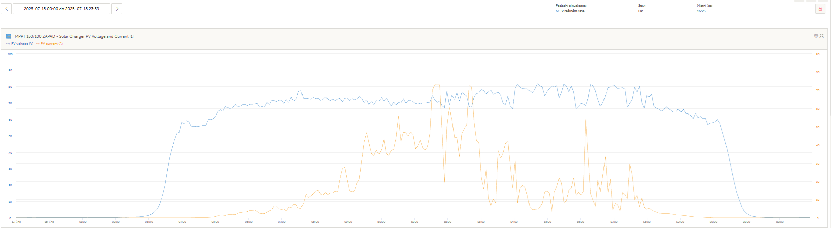

Re: Stringy 120V
Ve VRM jsem hledal, najdu MPPT proud do baterie, proud na vstupu MPPT jsem od soláru nenašel ...
(i když je tam samozřejmě nějaký vztah a cca se dá dopočítat)
Tady z pohledu max proudu "nejsilnější" den 2025. Vytěžování neběželo, takže je vidět v poledne plnou baterii a sešup proudu dolů..

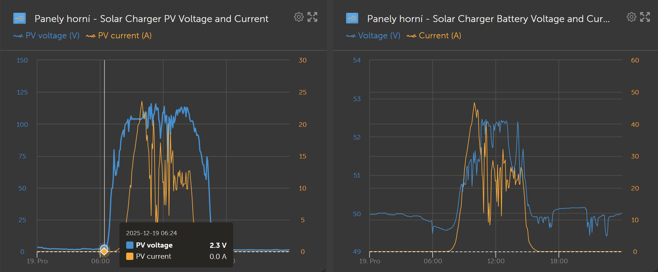

Vlevo z panelů , vpravo do baterie.
OK tady to jde.

Re: Stringy 120V
Opravdu je to proud na straně z panelů ...? To se mi nezdá... Tam jsou 3S, ne ...?kolik?

Re: Stringy 120V
A co jiného než proud z panelů by to bylo? Vždyť to odpovídá i vzhledem k tomu průběhu do baterie.Radar píše: sob pro 20, 2025 2:22 pmOpravdu je to proud na straně z panelů ...? To se mi nezdá... Tam jsou 3S, ne ...?kolik?
Je to 3s5p

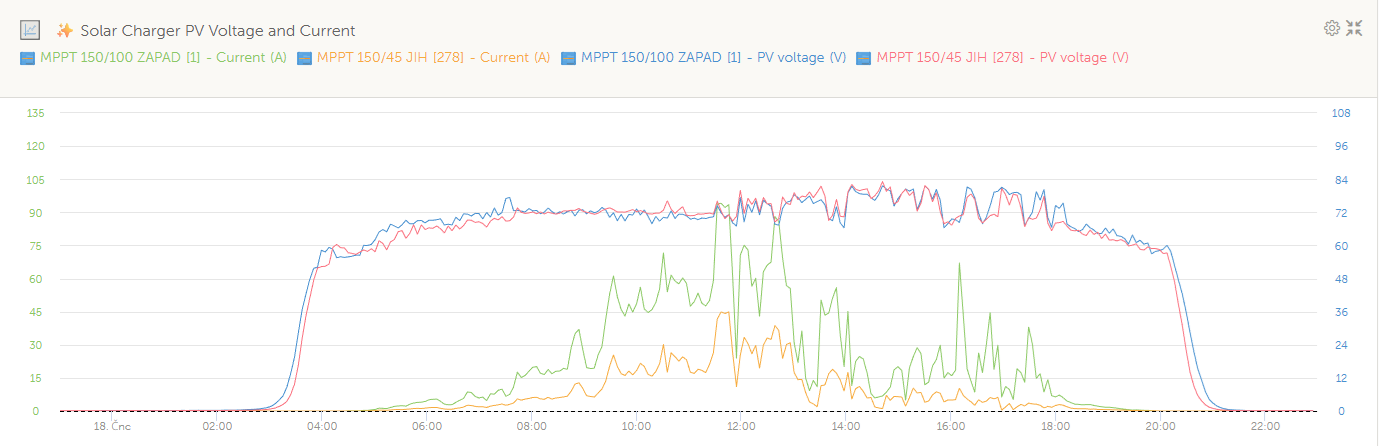

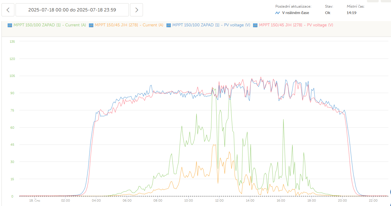

18.7.2025
Jestli jsem to vytáhl správně, tak tomu nerozumím, nic jiné jsem z toho nedostal.
PV voltage, dvě MPPT - jasné
PV current, to se mi nezdá.
Schválně jsem to nechal v jednom grafu.
2S6P by měly mít proud za ideálních podmínek max 84A (14A každá dvojice)
2S3P by měly mít proud za ideálních podmínek max 42A (14A každá dvojice)

Ale ve tvém grafu nevidím PV current.
To máš graf vytvořený pomocí AI a ta je trubka a neumí to najít. Udělej to ručně.

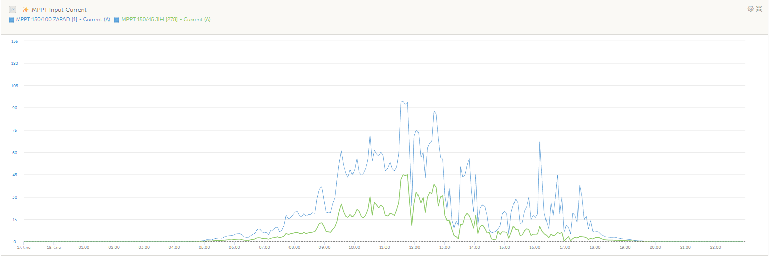

Re: Stringy 120V
děkuju
Tak pak tedy u mě takto ...

Re: Stringy 120V
Podle mých VRM grafu by měl být MPPT s Isc 70A dávno off. Tak to opravdu bude zřejmě jinak...
