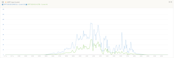

Re: Stringy 120V
Ve VRM jsem hledal, najdu MPPT proud do baterie, proud na vstupu MPPT jsem od soláru nenašel ...
(i když je tam samozřejmě nějaký vztah a cca se dá dopočítat)
Tady z pohledu max proudu "nejsilnější" den 2025. Vytěžování neběželo, takže je vidět v poledne plnou baterii a sešup proudu dolů..

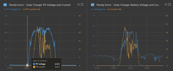

Re: Stringy 120V
Zkusím z PC.
OK tady to jde.
Vlevo z panelů , vpravo do baterie.
OK tady to jde.
Radar
- Příspěvky: 932
- Reputace: 55
Re: Stringy 120V
Opravdu je to proud na straně z panelů ...? To se mi nezdá... Tam jsou 3S, ne ...?kolik?

Re: Stringy 120V
A co jiného než proud z panelů by to bylo? Vždyť to odpovídá i vzhledem k tomu průběhu do baterie.Radar píše: sob pro 20, 2025 2:22 pmOpravdu je to proud na straně z panelů ...? To se mi nezdá... Tam jsou 3S, ne ...?kolik?
Je to 3s5p

Re: Stringy 120V
18.7.2025
Jestli jsem to vytáhl správně, tak tomu nerozumím, nic jiné jsem z toho nedostal.
PV voltage, dvě MPPT - jasné
PV current, to se mi nezdá.
Schválně jsem to nechal v jednom grafu.
2S6P by měly mít proud za ideálních podmínek max 84A (14A každá dvojice)
2S3P by měly mít proud za ideálních podmínek max 42A (14A každá dvojice)
poloostrov v módu AC IGNORE

Re: Stringy 120V
Ale ve tvém grafu nevidím PV current.
To máš graf vytvořený pomocí AI a ta je trubka a neumí to najít. Udělej to ručně.
