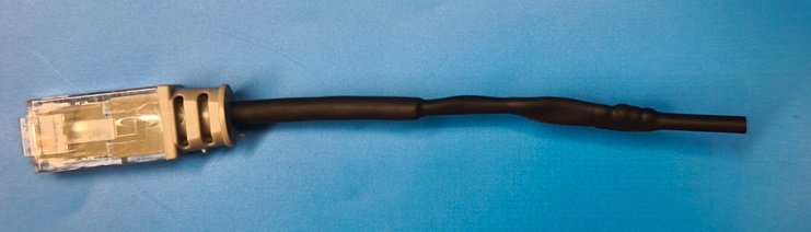

Re: Deye hybridný menič
ďakujem Mex,, ospravedlňujem sa že som to napísal tak na hulváta ..prikladám obrázky o akú cievku a menič sa jedna ..menič bude cca 30 metrov od hlavného rozvádzača/ a tam by boli tie cievky/ ..alebo pripojím chint DTSU 666, môžeš mi poradiť?

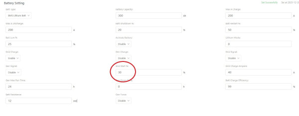

prosím vás môžete mi niekto napísať ,ako nadstaviť menič aby batériu ju v dani čas nabíjalo zo siete ? mam ju nadstavenú takto /vid obrazky/ a v noci mi ju nenabilo aj keď bolo odškrtnuté že ju ma nabiť .soc klesla na 30% a nič
To Mex ,/ konečne som to všetko dokončil

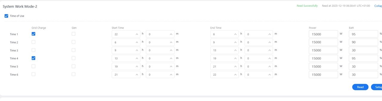

mate nastavene 22:00 - 6:00 - takto to nezvladne, rozdelte to na 22:00-23:55 a 00:00-6:00

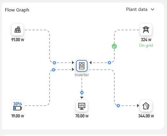

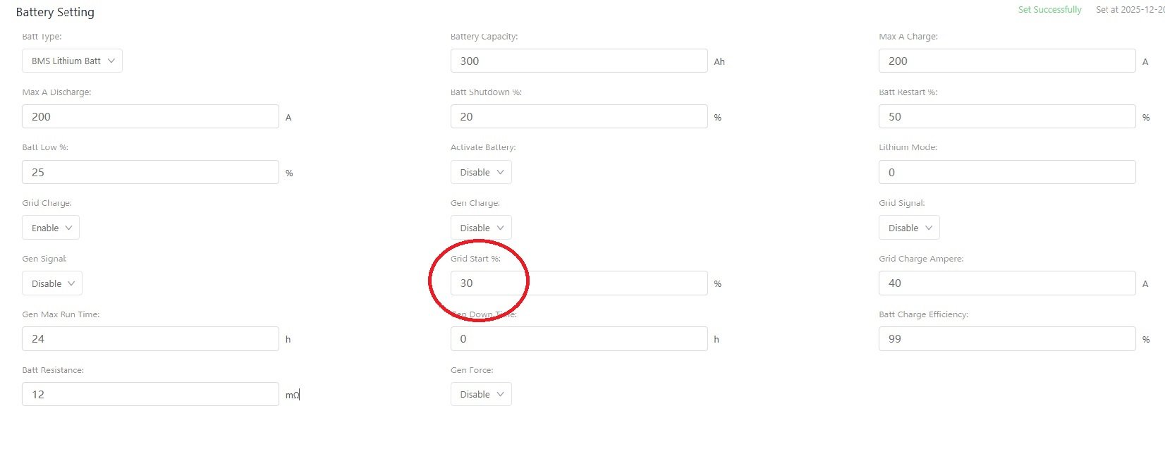

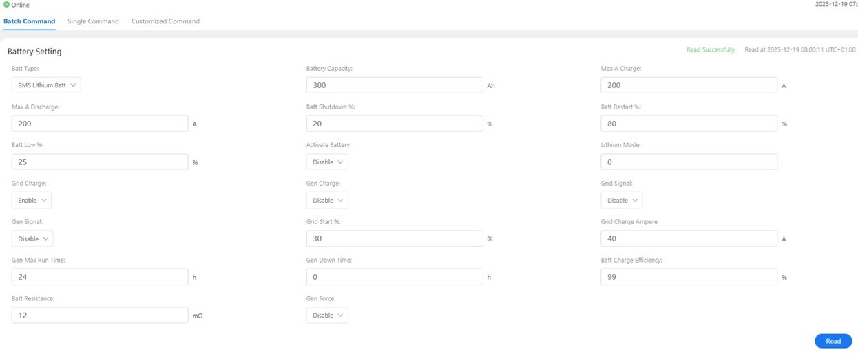

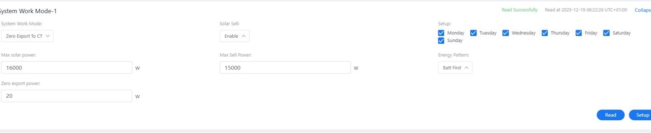

neviete mi niekto náhodou povedať prečo sa už z baterky nevybíja ale ide zo siete , a ešte čo to znamená grid start čo je tím myslene? vid foto
