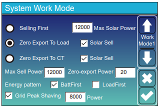

Re: Deye hybridný menič
Když bude vedle "zero export to CT" povoleno "solar sell", tak přebytky bude posílat do sítě. Je třeba nastavit "max sell power" pro omezení výkonu do sítě podle MRK.
Obrázek jsem použil z manuálu jen pro ilustraci.
- Snímek obrazovky 2025-10-25 202505.png (38.98 KiB) Zobrazeno 127 x
3800 Wp (10s Elerix 380 Wp) | Deye SUN-8K-SG04LP3-EU | olovo mix 492Ah/48V
