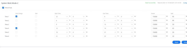

mate nastavene 22:00 - 6:00 - takto to nezvladne, rozdelte to na 22:00-23:55 a 00:00-6:00
