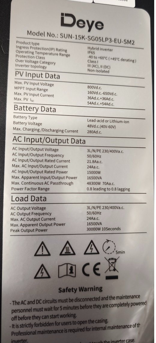

Re: Deye hybridný menič
ďakujem Mex,, ospravedlňujem sa že som to napísal tak na hulváta ..prikladám obrázky o akú cievku a menič sa jedna ..menič bude cca 30 metrov od hlavného rozvádzača/ a tam by boli tie cievky/ ..alebo pripojím chint DTSU 666, môžeš mi poradiť?
Tak to jsou trafa s malým sekundárním proudem (2000:1).
Kdyby to bylo moje, koupil bych si 30m FTP kabelu (tj. stíněný síťový kabel) a tím to v klidu připojil.
UTP/FTP kabel má tak 10R/100m. Tak tady na těch 2x30 metrech to udělá kolem 6R, to by asi ještě neměl být žádný problém.
Stínění pak připojit na jedné straně na PE.
Pokud tam nemáš nějaké extra zarušené prostředí, tak by vyhověl i obyčejný UTP.
Snažil bych se dodržet páry. Tedy vždy pár na trafo.
Dělal jsem nějaké pokusy se síťovými trafy s malým sekundárním proudem. A dokonce i se zatěžovacím odporem 2k2 to ještě měřilo dobře.
Těch 6 ohmů na tom vedení bude jako nic.
