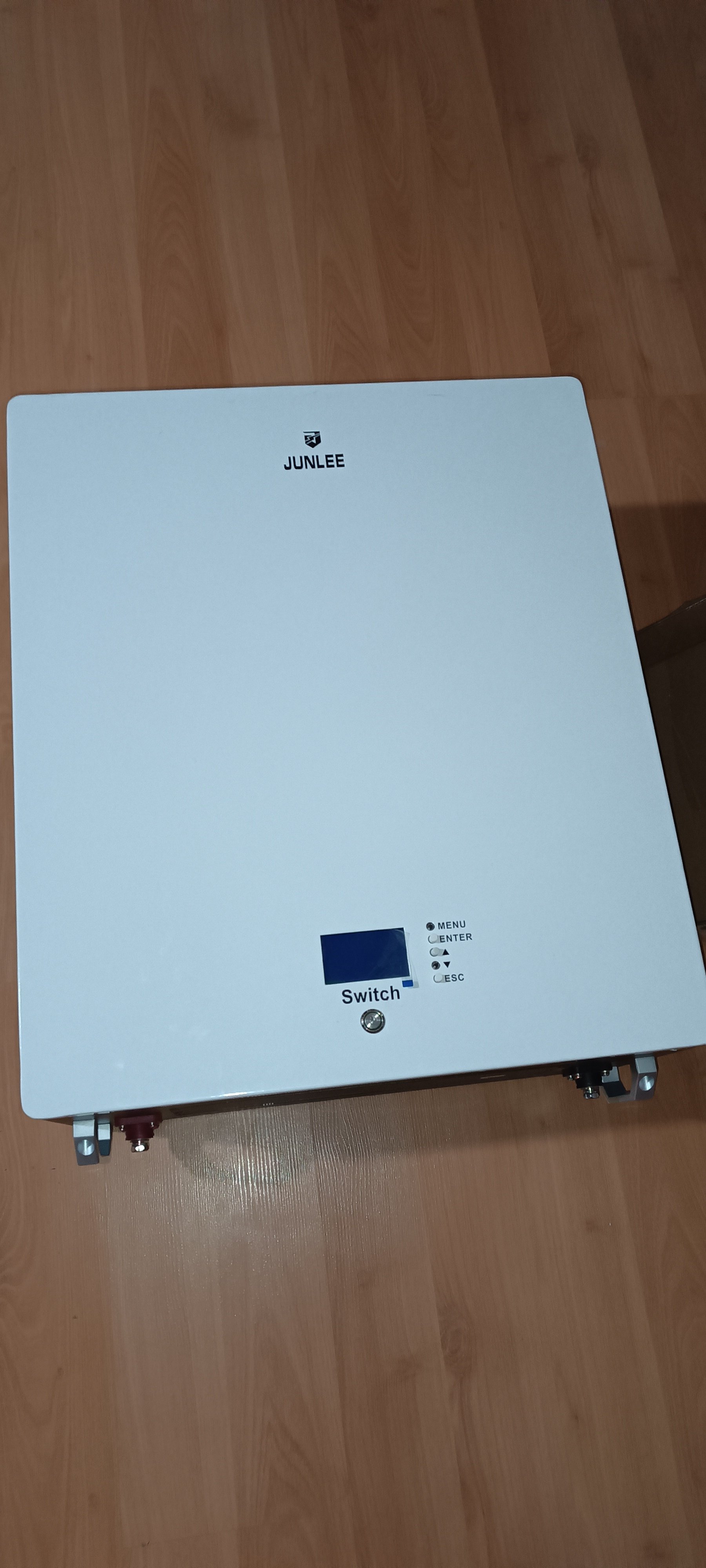

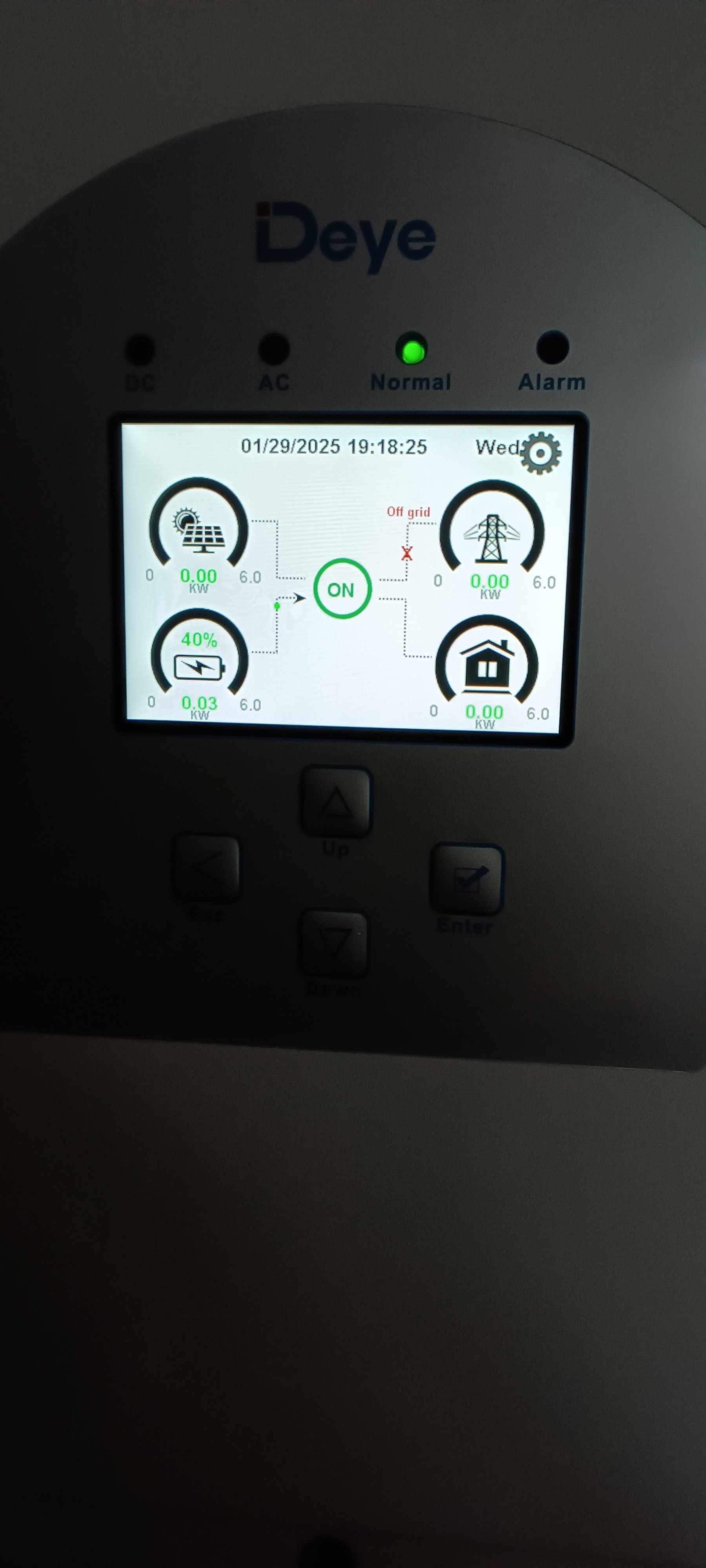

Dobrý den ,prosím vás nejprve musím říci že jsem začátečník
,pořídil jsem si deye 1f 6kw ,baterie je junlee 10kw 48 v ,podle výrobce má komunikovat ze střídači deye po zapojení komunikačního kabelu co byl přiložený k střídací tak bohužel baterií střídač nenašel je prosím nějaká možnost jak to udělat bohužel nevím tip bms ,asi jedině dát jinou bms foto přidám moc děkuji

Ahoj, viac by pomohla fotka štítku s označením modelu.

Štítek sem bohužel nenašel
