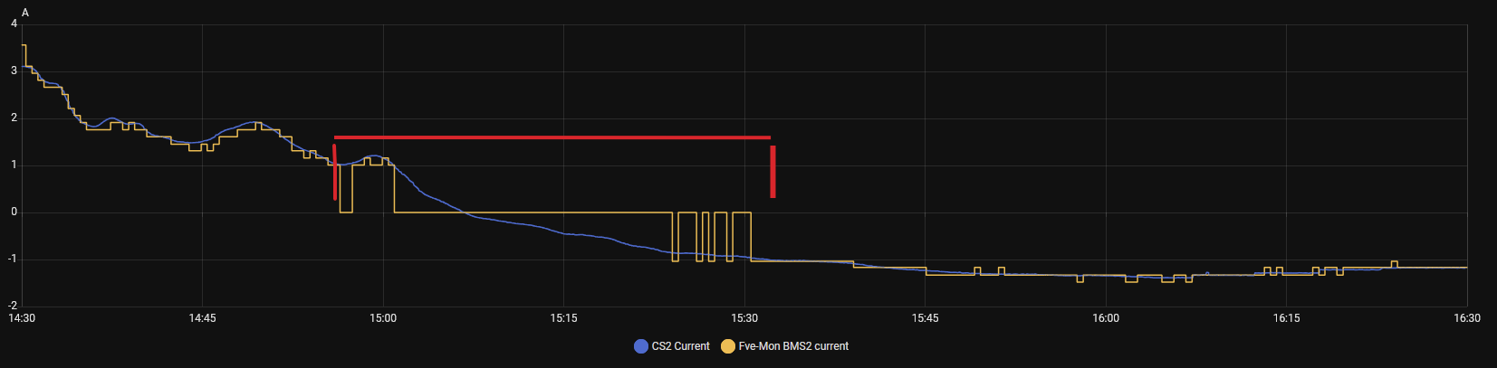

Tu je vidieť, ako 200A JBD pod 1A nič nemeria. Druhý senzor je CurretnShunt-diyBMS s INA228.

Mám tu stejnou zkušenost, prostě to malý proudy neměří. Ale smartshunt tam kvůli tomu dávat nebudu.

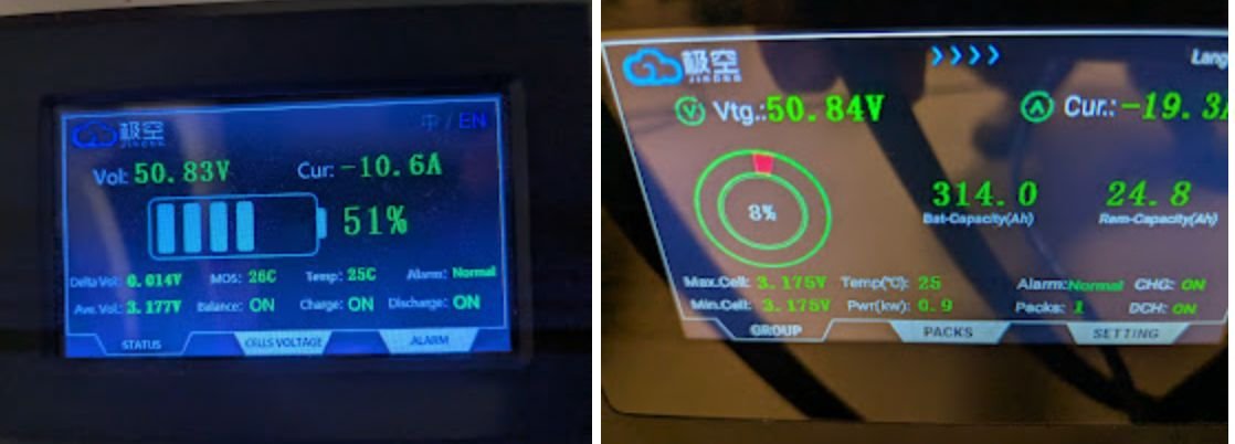

Ten problém s měřením SoC se dá obejít tak, že tam dáš iBMS a k tomu Victron SmartShunt.
https://shop.jamestronics.com/
Tím získáš kvalitní měření SoC spolu s komunikací s BMS.
Ale stojí to nějaké peníze a práci se zapojením.
Já jsem ten problém s měřením zatím obešel tak, že dolní limit SoC v ESS jsem nastavil hodně nízko, a v Node RED kontroluju napětí nejslabšího článku. A jakmile jeden článek klesne pod 3.1V, tak přepnu na bypass, nebo zapnu nabíjení.
když jsem teď nenabíjel 20 dní do 100%, Stav na různých baterkách vypadal takhle, prostě SoC úplně mimo.

Kdyz mam pripojeny SmartShunt k Cerbu a to same BMS tak taky pouzivam SOC z shuntu a rizeni nabijeni z BMSvk_1 píše: čtv pro 04, 2025 2:08 pmTen problém s měřením SoC se dá obejít tak, že tam dáš iBMS a k tomu Victron SmartShunt.
