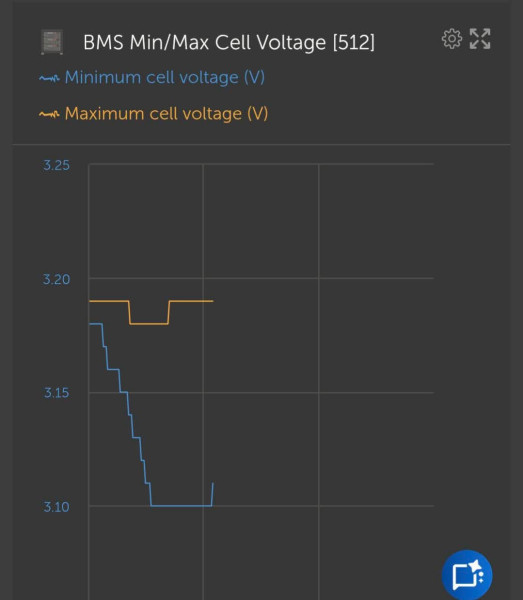

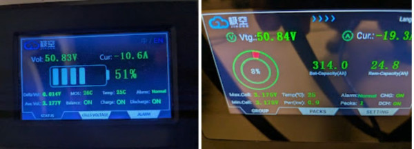

Já jsem ten problém s měřením zatím obešel tak, že dolní limit SoC v ESS jsem nastavil hodně nízko, a v Node RED kontroluju napětí nejslabšího článku. A jakmile jeden článek klesne pod 3.1V, tak přepnu na bypass, nebo zapnu nabíjení.
když jsem teď nenabíjel 20 dní do 100%, Stav na různých baterkách vypadal takhle, prostě SoC úplně mimo.
