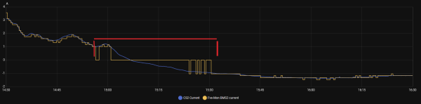

Teď v této době mám střídače buď ve standby anebo vypnuté, pokud na tom jede např jen cerbo a pár menších věcí na DC, neukáže to nic,
ani tu 0,1A tj cca 5W ne.

Tu je vidieť, ako 200A JBD pod 1A nič nemeria. Druhý senzor je CurretnShunt-diyBMS s INA228.
