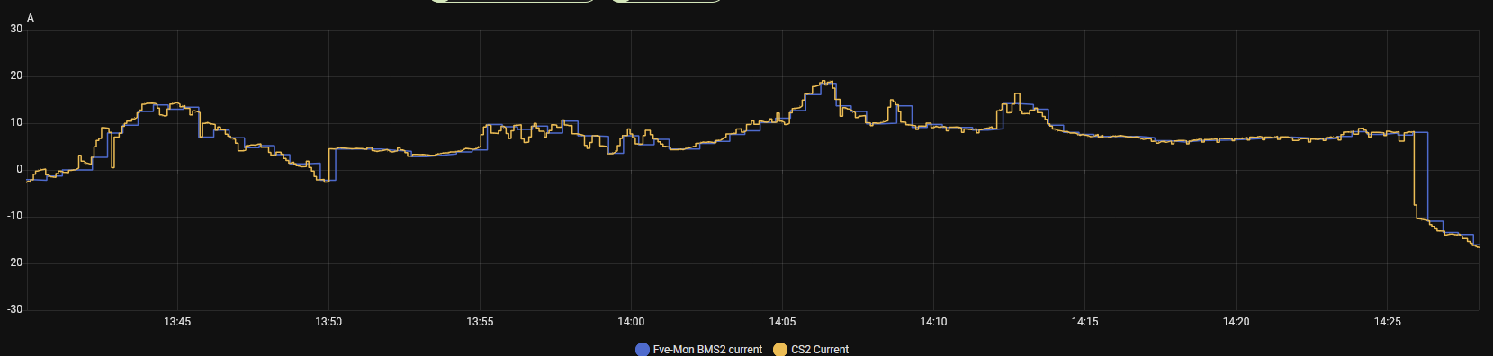

- Příspěvky: 5194
- Reputace:1038
Re: JK BMS PB2A16SxxP a účinnost cyklu
JK BMS měří i nižší proudy. Asi rozhoduje, na jaké max. proudy je stavěná. U mě to pak vypadá třeba takto:
