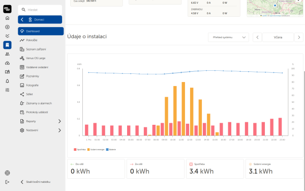

Nevím :dontknow: já to spočítal jinak.
Není to ani 30W - pokud je denně 1,5-2,0kWh pryč - pokud započítáš ztráty - které již potvrdilo více lidí - cca 20-25% nejméně (někdo i víc) - přidáš tu minimální spotřebu pro topení pro baterky a jiné další malé spotřeby (tak jsi na 3kWh) co na to poběží, jako celek to vyjde ztrátově - neefektivně - jen s opotřebovanými přístroji a bez zisku a bypass nebude hrát žádnou roli, v baterce bude ubývat, pokud začneš s plnou baterkou - tento zimní režim.
Je to strašně málo energie a využitá jen pro vlastní spotřeby - podle mě - zůstane v kolonce vlastní spotřeba a nic to nepřinese = pro mě je snažší vypnout měniče a energii poslat rovnou do vody a počkat až to zas bude vyrábět 3kWh a víc ;)

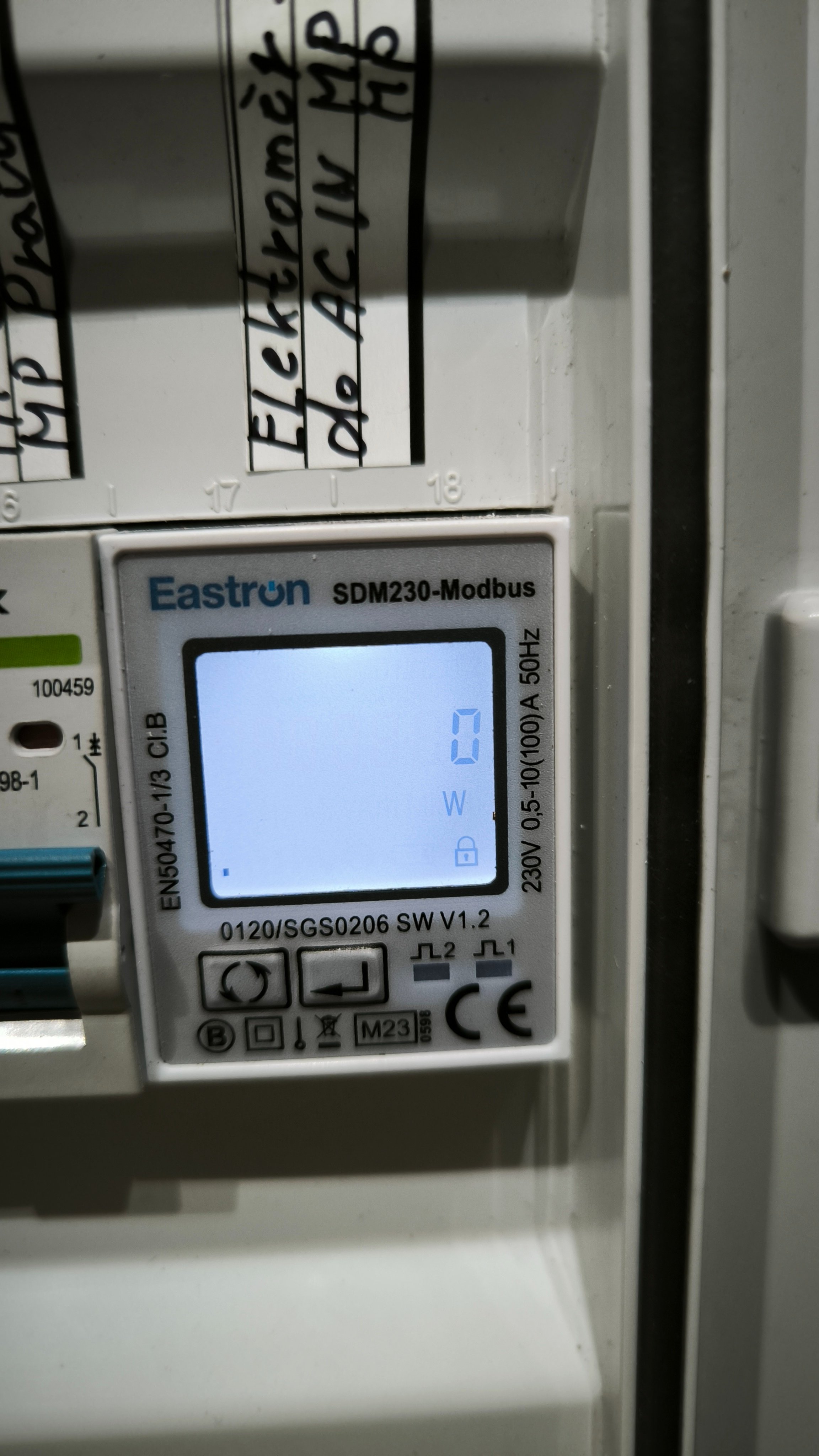

Já mám 3F 3x3000VA a vlastní spotřebu mají 3x17W, pokud invertují.
Mám AC IGNORE ASSISTANT a spíná to dle SOC (či napětí nebo přetížení) Relé 1 cerbo v režimu generátor přes AUX1 Multi.
Tento mód je naprosto bezpřetokový. Pokud jsou v MULTI vypnuty nabíječky (přes VE CONFIG ale dá si i přes NODE RED), i Power Assist,
měnič prostě připne síť na AC OUT a je průchozí. Nenabíjí, neinvertuje... Tak proč tolik externího HW a přepínač sítí, atd. ...?
(Já Power Assist používám a nodered dynamicky řídí proudový limit na AC IN), což ale není téma pro tyto dny a zimu...

Ale taky jsem psal, pokud invertují .... Jakmile je síť na vstupu a zakázané nabíjení, nabíječka ani invertor nefunguji, je to prostě průchozí. Měřili jste někdo rozdíl spotřeb na AC IN a AC OUT? Já se přiznám, že ne, elektroměry tam nemám. Ale kromě sepnutých relé na AC IN a nějakých LEDek tam nemá co "žrát". Vypozoroval jsem bez zátěže a při velmi malých zátěžích, že pokud je měnič v ostrovu a invertuje, je výstup cca 17W + spotřeba. Jakmile připne síť, je na výstupu 0W nebo nízké jednotky W, tedy to ukazuje na reálnou zátěž

Můžu potvrdit co píše Radar, když je MP průchozí nebere nic a spínání Cerbem přes AUX1 podle SOC funguje spolehlivě, tak nevidím důvod proč MP vypínat a používat další ATS. Jen tam jen omezení proudu podle jističe já mám 25A ale vyřešil jsem to stykačem který mám na rozpínací kontakt Cerba a vypne bojlery.
Remote kontakt mám zapojený na Total stop a kouřové čidlo🙂

Mám pocit že měnič je pak živen z ACin....
Ale pokud měnič nemá povolenou ani funkci UPS, bude ten odběr minimální.
Bohužel já nejsem schopen toto změřit.

Pokud je vypnutá nabíječka, bere MP jako pruchozi jen pár W. Za ten bezvýpadkový provoz to stojí. Přepíná sfázovaný, toho žádná ATS normálního řazení není schopna. Pokud chci šetřit každý watt, tak to v době temná proste přehodím hagerem a vypnu. MPPT si žijí s baterií svým životem. Pokud ale není žádná spotřeba na AC OUT, mydlí se kolem 0W a občas problikne minus (mikro přetok nebo chyba měření)?
Já to provozuju se zapnutými nabíječkami s proudem 1A, což je minimum..ten tok při přetížení do baterie je krátkodobý, pokud je sepnutí vlivem low soc, tak mi mírné dobíjení nevadí. V létě se to v podstatě neděje, v přechodných obdobích mi to nevadí

Konečně se taky někomu podařilo otevřít oči... A co ty měniče prostě na zimu vypnout a spotřebovávat přímo DC?
Takhle to vypadalo včera u mě, dnes je to drobek horší, ale zatím je kde brát:
A to je svícení skoro v celým baráku (dvě místnosti ještě nemám přepojený, jsem lenošnej), wifi, domácí vrátnej, můj PC a tablet v jídelně na zdi.
V létě je ta DC spotřeba skoro poloviční, holt není potřeba tolik svítit. Jo a ještě jsem zapoměl na 20W VO, který supluje zcela nedostateční obecní VO, to je cca ta spotřeba měniče naprázdno. Nemám to ani přes čidlo, prostě to svítí 24/7... Když náhodou je nějaká extra předpověď, tak ten měnič na některej dne zapnu, ale obvykle jsem rád, že těch 20kWh baterek stačí na období temna jako bylo dnes, a bude dalších několik dní...

Tak jsem udělal měření MP2
1. odběr z baterie bez zátěže 23W
2. odběr z AC když je průchozí 10W
3. odběr z AC s povolenou nabiječkou 1A odběr z AC 85W do Bat. 61W ztráta 24W
Ještě mě překvapil dig. Elektroměr ten bere i když přes něj nic neteče 1.8W😁
