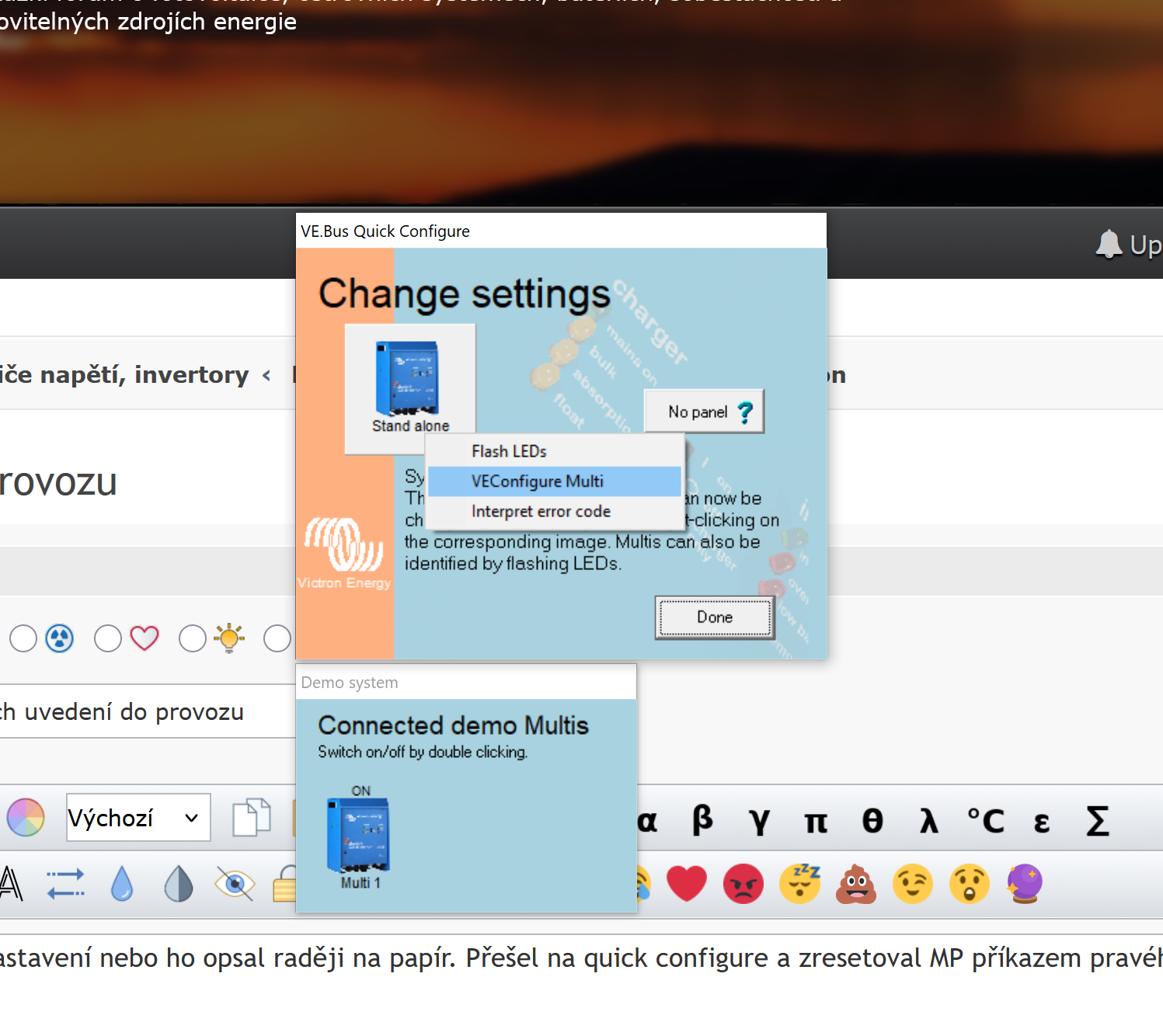

Zkusil jsem zapnout Multiplus jen jako nabíječka kolébkovým vypínačem na polohu II. ale nenabijí, nabíječka je povolená.
Při poloze I. a přepnutí na ACIN nabiječka funguje.
Tuto funkci používat nebudu, ale fungovat by to mělo, máte nějakou radu. Díky

ACIN mám připojený ale nenabijí v poloze II. a bliká zelená mains on
Nevím jestli zkusit nový FW mám tam fw508, někde tady jsem četl že s nejnovějším FW jsou nějaké problémy.

Vidím připojení přes MK, takže bych zazálohoval nastavení nebo ho opsal raději na papír. Přešel na quick configure a zresetoval MP příkazem a s průvodcem pravého tlačítka myši a nakonfiguroval zpět.

Jo ještě tuším, že se musí vysunout MK z RJ45 (všechny pokud nejsou nakonfigurovaný dohromady) aby po přepnutí kolíbkovýho spínače řízení převzal měnič sám místo MK. Vysunutí by mělo být za provozu, po takovém provozním přerušení RJ45 byse mělo vše zastavit a vypnout. A zapnout měnič a potom přepnout na nabíječ only. Ne jinak nebo jiný postup pro nastartování řízení samotným měničem. Není jedno vysunout RJ45 za provozu nebo vypnout vysunout a znovu zapnout.
