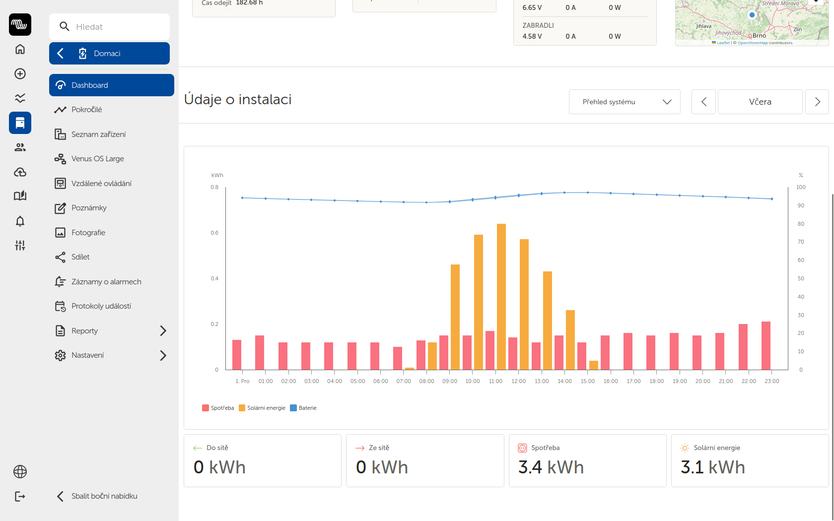

leoshavla píše: sob lis 29, 2025 10:15 am
Myslím si že živit jeden MP2 5000 přes zimu je úplně v pohodě bere 20W to ten 1kw nebude brát 5x méně.
Leoši zcela určitě je to víc než 20W co Ti to jako celek baští, to nemluvím o topení pro baterky a doprovodnému řízení, dalších trafech, wifi atd...
Já to jen zkusil, chtěl jsem to vidět na vlastní oči - ale je to nesmysl to mít puštěný pokud je k dispozici síť - ty ztráty jsou mnohem větší - každá ta konverze a ukládání do baterek a pak zas konverze zpět je ztráta 25-30% z toho hubeného zisku z panelů a s topením pro baterku mě to ani se 7,3kWp na jih nestačí pokrýt = vypínám do jara :D a nevěřím že se to někomu vyplatí a to někdo vypráví, že to je ekonomicky přínosné s menší kapacitou baterky a menším výkonem na střeše.
Blbost - nevyplatí se to - nevěřím - je to dotované ze sítě a jako celek mínusové - ale je to každého věc :fuuu:
Na hybridu na přímo, nebo na ohřevu vody je zisk jen s jednou (a malou) ztrátou... to je jiné, ale ne takhle (mám to stejný jako ty - jen nepatrně jinak)
gold1
Příspěvky: 231
Registrován: čtv lis 25, 2021 6:47 pm

Dokud jsem jel na Axpertech,tak v zime jsem pri slunnem dni cpal vse do bojleru a vecer vypnul fve.Baterku jsem nechaval na 80-90% pro pripad vypadku DS a fve zbytecne nezapinal.Ted s MP2 je to znatelne lepsi,ale kdyz vidim,ze to slunko neda,tak proste jedu z DS.Dobijeni ze site pouzivam pouze pro reset SOC jednou za cas.

U mne jelikož mám tři oddělené okruhy s měniči problém zimního nedostatku řeším tak, že podle výroby velké spotřebiče, jako je například sporák, trouba, myčka atd přepínám na DS a příslušné měniče odstavuji. Tím mi značně klesne vlastní spotřeba systému.
Jediný měnič který nechávám zapnutý stále je Victron multiplus 5000VA. Na kterém jsou světla, lednice, mrazák, vodárna a komunikace. Což beru jako provozní minimum pro trvalý provoz.
Baterie v rámci možností držím nad padesáti procenty kapacity kdy by mi zbývající kapacita měla stačit na alespoň dva dny provozu v minimálním režimu.
A na jaře až se začne "rozsvěcet" měniče postupně zapnu a přepnu na ně spotřebiče. Ale na to si nějakou dobu počkám.

Při 20kWp je to taky úplně jiný level :yes: pak je to jiné...
Já včera a dnes spočítal - že při tomto počasí bych musel mít alespoň 12kWp aby se ten zimní provoz vyplatilo držet a můj osobní výpočet je, že pod 12kWp a aktuální zisky mezi 0-10% mě to neudrží ani to minimální - což bylo teď na konci už jen cca 1,5kWh do topeníčka na boty a provoz FV cimry - což je také cca max 1,5kWh denně = pokud nedokážu udržet ani ty 3kWh denně - je to ztrátové = musím doplňovat ze sítě se ztrátami 20-30% což je nesmyslné zacházení s energií a další zbytečný výdaje.
Ze začátku jsem začínal s cca 7kWp a asi 15 kWh v bateriích. Výsledkem bylo zjištění že při zatažené obloze v zimě výkon panelů nestačí ani na režii systému. Jak jsem postupně přidával panely, baterie i měniče jsem došel k závěru že zlom kdy se vyplatí nechat v provozu jeden měnič je cca 12-15kWp. Neboť to už za zimního temná v kombinaci s dostatečnou kapacitou baterie umožňuje alespoň pokrytí režie systému. Kdy pokud je dostatečná kapacita baterie je toto výhodou v tom, že je takto možné uskladnit elektřinu vyrobenou ve dni kdy je hezké počasí.
Zde by dle mého pozorování měla kapacita baterie odpovídat alespoň dvojnásobku zimní denní výroby za hezkého počasí (poměrně často bývá několik dní za sebou hnusně, pak je jeden den lépe, jeden den hezky, třetí den se počasí horší aby zas bylo několik dní hnusně). Tak ať se to do baterie vejde a je co spotřebovávat až bude venku hnusně (a nebo vypadne DS). Pokud tedy nemám možnost plnou zimní výrobu spotřebovat ihned jak se vyrobí.
Toto vyplývá z mého pozorování, kdy je v zimě třeba maximálně využít veškerou energii která je zrovna k dispozici. Což znamená nejen energii spotřebovat, ale i uložit na období kdy bude potřeba.

leoshavla píše: sob lis 29, 2025 10:52 pm
Tak možná to baští 30W je to jedno, v tom je ta výhoda MP2, nastavíš že při např. 30% SOC přepne na bypass a jede ze sítě s minimální vlastní spotřebou a čeká až se dobijou baterky na např. 40% SOC a přepne zpět na FV
Nevím :dontknow: já to spočítal jinak.
Není to ani 30W - pokud je denně 1,5-2,0kWh pryč - pokud započítáš ztráty - které již potvrdilo více lidí - cca 20-25% nejméně (někdo i víc) - přidáš tu minimální spotřebu pro topení pro baterky a jiné další malé spotřeby (tak jsi na 3kWh) co na to poběží, jako celek to vyjde ztrátově - neefektivně - jen s opotřebovanými přístroji a bez zisku a bypass nebude hrát žádnou roli, v baterce bude ubývat, pokud začneš s plnou baterkou - tento zimní režim.
Je to strašně málo energie a využitá jen pro vlastní spotřeby - podle mě - zůstane v kolonce vlastní spotřeba a nic to nepřinese = pro mě je snažší vypnout měniče a energii poslat rovnou do vody a počkat až to zas bude vyrábět 3kWh a víc ;)

Konečně se taky někomu podařilo otevřít oči... A co ty měniče prostě na zimu vypnout a spotřebovávat přímo DC?
Takhle to vypadalo včera u mě, dnes je to drobek horší, ale zatím je kde brát:
A to je svícení skoro v celým baráku (dvě místnosti ještě nemám přepojený, jsem lenošnej), wifi, domácí vrátnej, můj PC a tablet v jídelně na zdi.
V létě je ta DC spotřeba skoro poloviční, holt není potřeba tolik svítit. Jo a ještě jsem zapoměl na 20W VO, který supluje zcela nedostateční obecní VO, to je cca ta spotřeba měniče naprázdno. Nemám to ani přes čidlo, prostě to svítí 24/7... Když náhodou je nějaká extra předpověď, tak ten měnič na některej dne zapnu, ale obvykle jsem rád, že těch 20kWh baterek stačí na období temna jako bylo dnes, a bude dalších několik dní...
