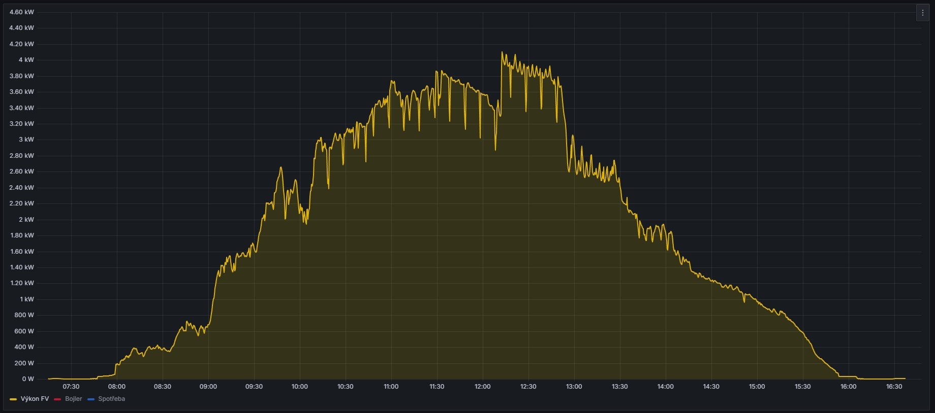

Konečně *sun* dny. První byl už 26. prosince, kdy jsem konečně zjistil kde jsou stíny při slunečném dni, a *sun* je nejníže v roce.
S výrobou jsem spokojený, ale bez FV na plotě by to byla bída...
celkem 16,6kW - Východ a Západ: 8,7kW - Jih plot: 7,9kW
