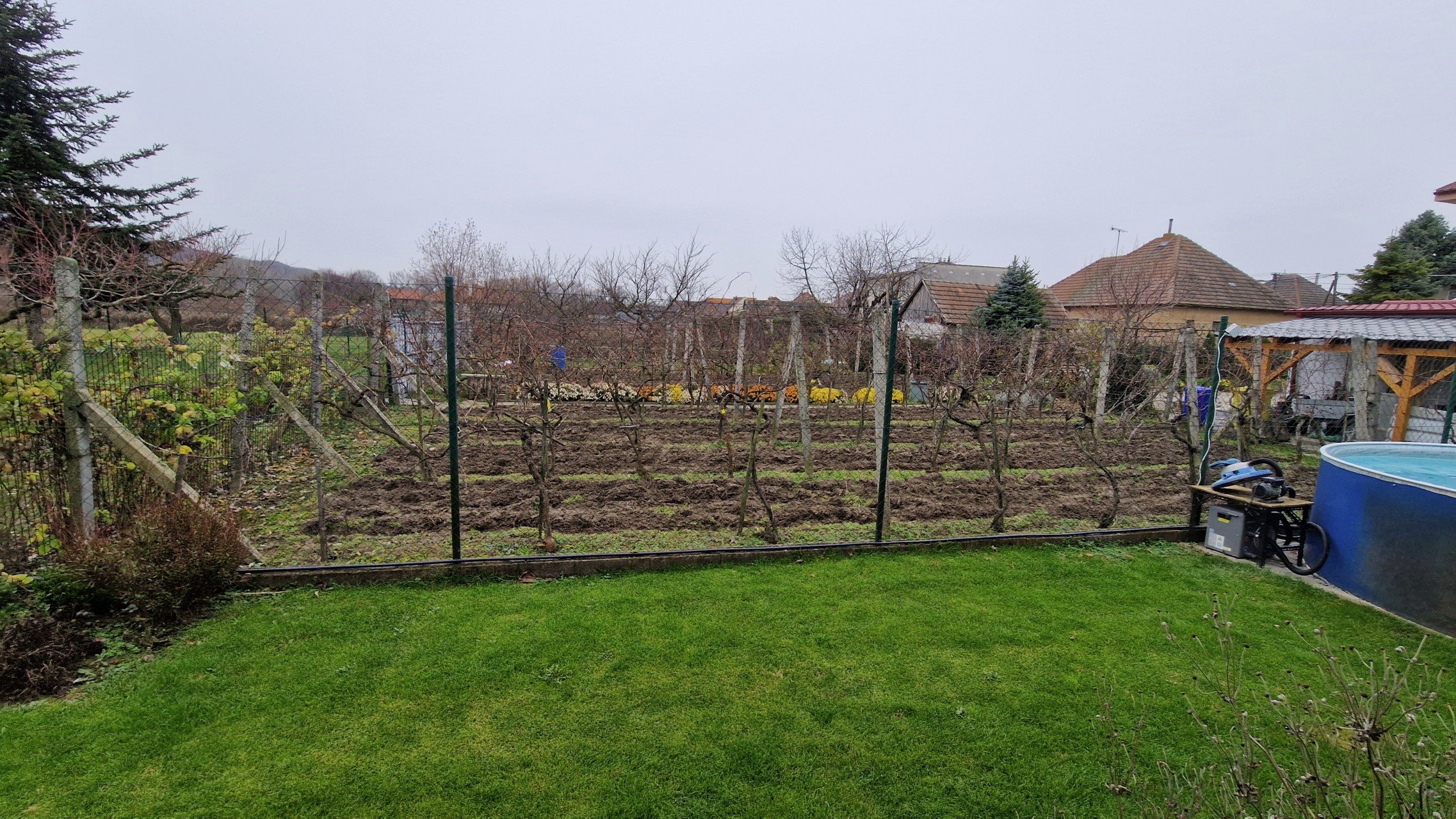

Připojil jsem plot a pod plným svitem, jsem zkoušel zkratem 5kWp udržet DC oblouk a při nějakých 70V naprázdno to opravdu nejde a nejde
. Záblesk to udělá slušný, upállí se kus 6mm2 vodiče, ale nic to není schopné zapálit pokud u toho nebudu skladovat kanystr s benzínem.
Asi přejdu na domě na NN do 120V. Cipis má recht, jak nás do toho tlačí.

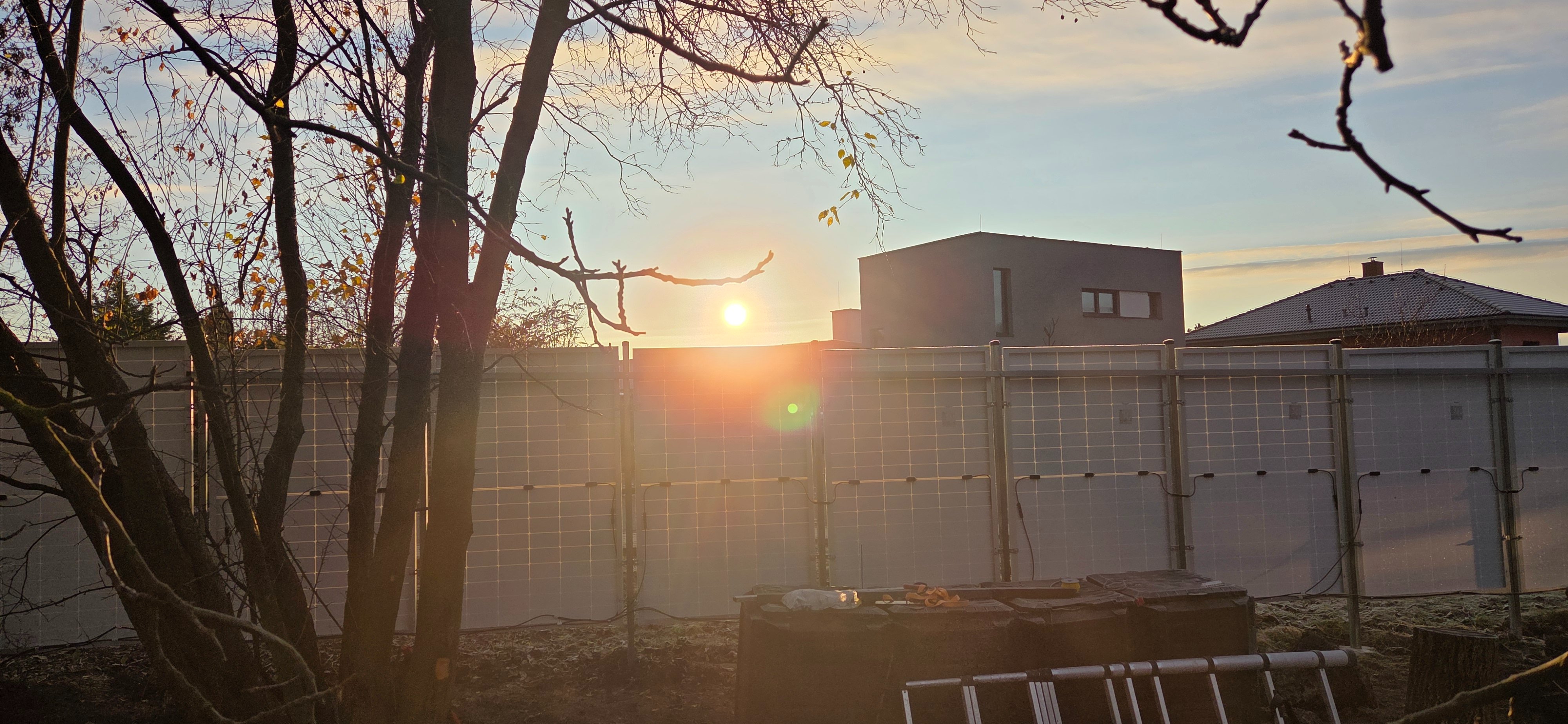

Zimni východ slunce nad plotem solárnika před 8:00 dává plot 1kW.
Naposledy upravil(a) Franta2776 dne stř lis 19, 2025 8:22 am, celkem upraveno 1 x.
- Příspěvky: 7060
- Reputace:682
Re: Pokus o malou elektrárnu v garáži

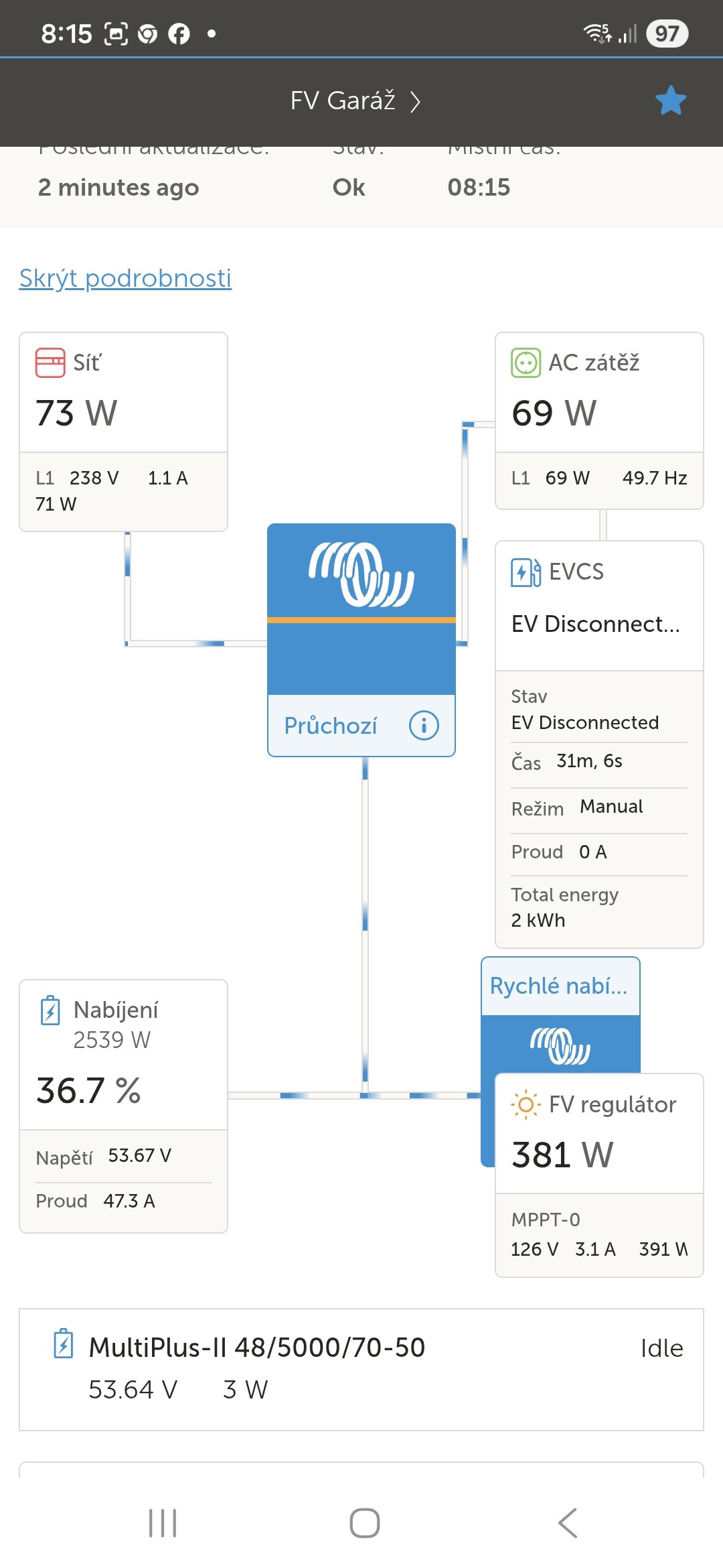

Od 8:00 je výkon elektrárny okolo 3kW
- Příspěvky: 7060
- Reputace:682
V 9:30 dával plot 6kWp okolo 3kW výkonu zbylých 27kWp dával 3,5kW.
Na ranní provoz je ten plot super.Budu mít příkon z panelů rozdĕlený do celého dne.

A jak to máš teda zapojené? Psal jsi že dáváš 2 panely do serie a těch sérií máš kolik? takže celkový teoretický výkon plotu je kolik? a pouštíš to přes asi jištění přímo do baterie nebo jak? Ale je to teda paráda

Jsem zvědavý na další výsledky měření. Kolem poledne a odpoledneFranta2776 píše: stř lis 19, 2025 10:03 am V 9:30 dával plot 6kWp okolo 3kW výkonu zbylých 27kWp dával 3,5kW.Na ranní provoz je ten plot super.Budu mít příkon z panelů rozdĕlený do celého dne.

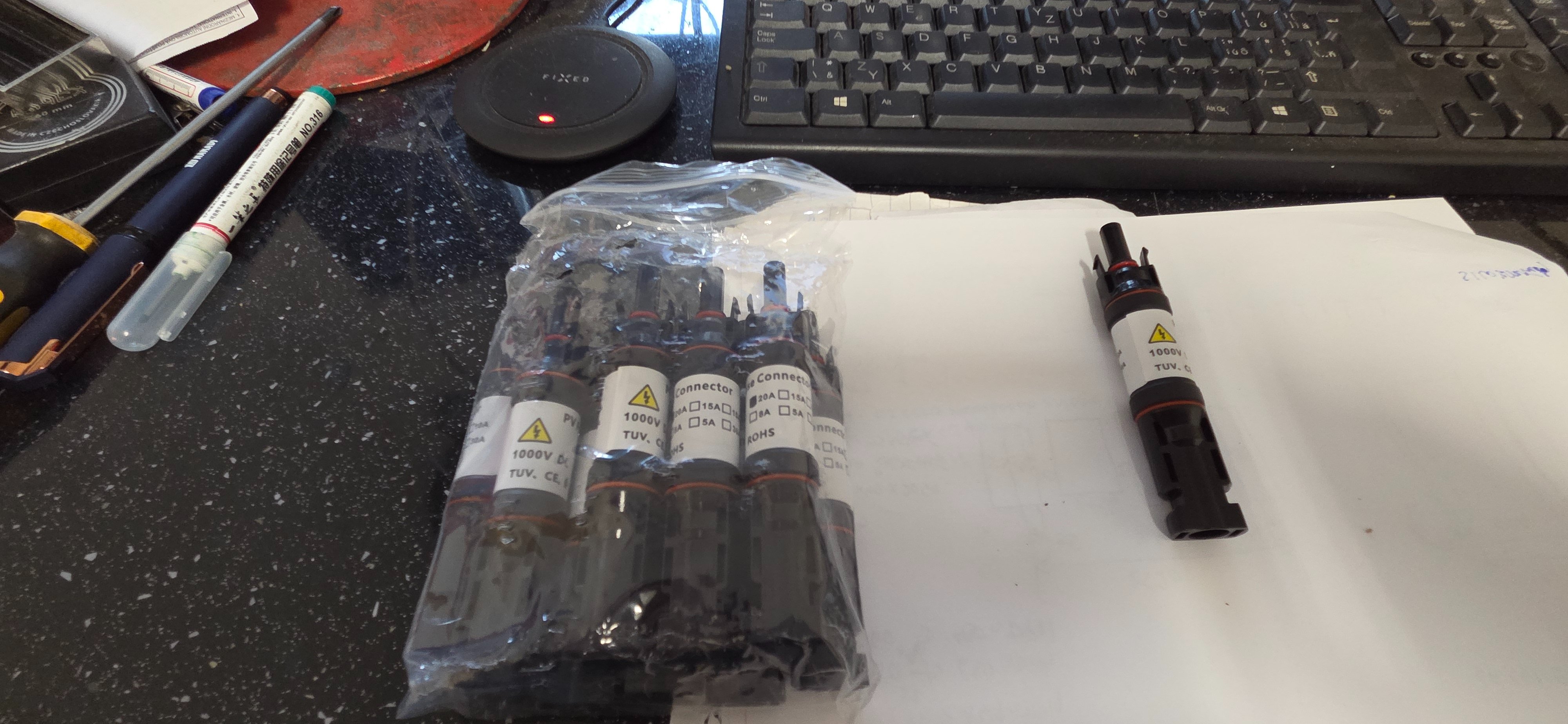

Dorazily pouzdra a pojistky z Ali.Vypadá to normálnĕ a hlavnê se ušetří asi 100m vodiče.Jenom dva dráty 6mm po plotu a přes pojistku připojený panely.Krásná práce.

Nechce se Ti prosím sdílet více údajů ?
Velmi mě zajimají všechny dny, nejen ty silnější ale i ty slabší - kolik ten plot dává a jaký je efekt při zataženém dnu a jen ze světla bez slunce.
Nemyslím to ironicky, opravdu mě ty stojaté panely zajímají - na tom youtube to může být zavádějící a účelové - Tobě bych čísla z reálného provozu věřil
Kolik těch dvojic celkem je ? A jaký je maximální proud a jaký ten reálný v průběhu dne ?

Tiež by ma to zaujímalo - hlavne difúzne osvetlenie teraz v "zime".

Dnes ráno je třeba tma v tuto dobu pole 4500Wp.dává 80W a plot pouze 50W.Při tmĕ je výhodnĕjši mít panely natočeny kolmo k obloze.Jsou to ale všechno zavádĕjici údaje a nechci poskytovat matouci data.
Nejlépe vypovídajici jsou FV kalulačky, tam ty data ukazují výhodnost plotu v zimnich mĕsicich.Hlavnĕ plnou výplñ plotu za 500kč/m2 nikde nekoupíte.
Jinak celá moje regulace bude stykač 100A.Ten bude spínat napĕťový relé z jiného Mppt.Plot v zimĕ dodává max 50% maximálniho výkonu svit je max okolo 400W/m2.
Zatím mám 7 dvojic panelù na plotĕ a dalších 10 dvojic na zemi.

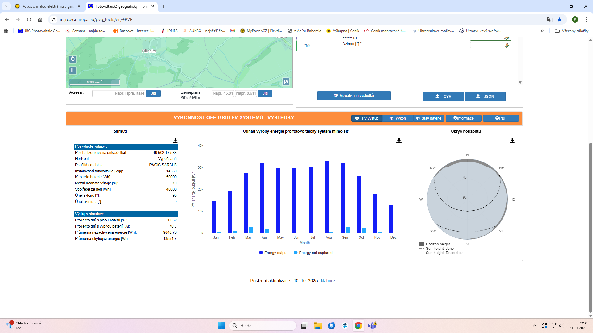

Jasnĕ mám to tak připojené.V zimĕ baterky nepřebiji a stykaĉ je pouze pojistka při náhodném nabití baterie, kdybych to neuhlídal.
Dodávaný výkon je stejný jako s mppt 150/85 z panelů na střeše, to platí do 50% výkonu panelů a to je celá zima.
Při výkonu z pole 4500Wp nad 2kW začíná připojeni na tvrdo ztrácet.
Třeba tady:
https://re.jrc.ec.europa.eu/pvg_tools/en/#PVP
Třeba tady:

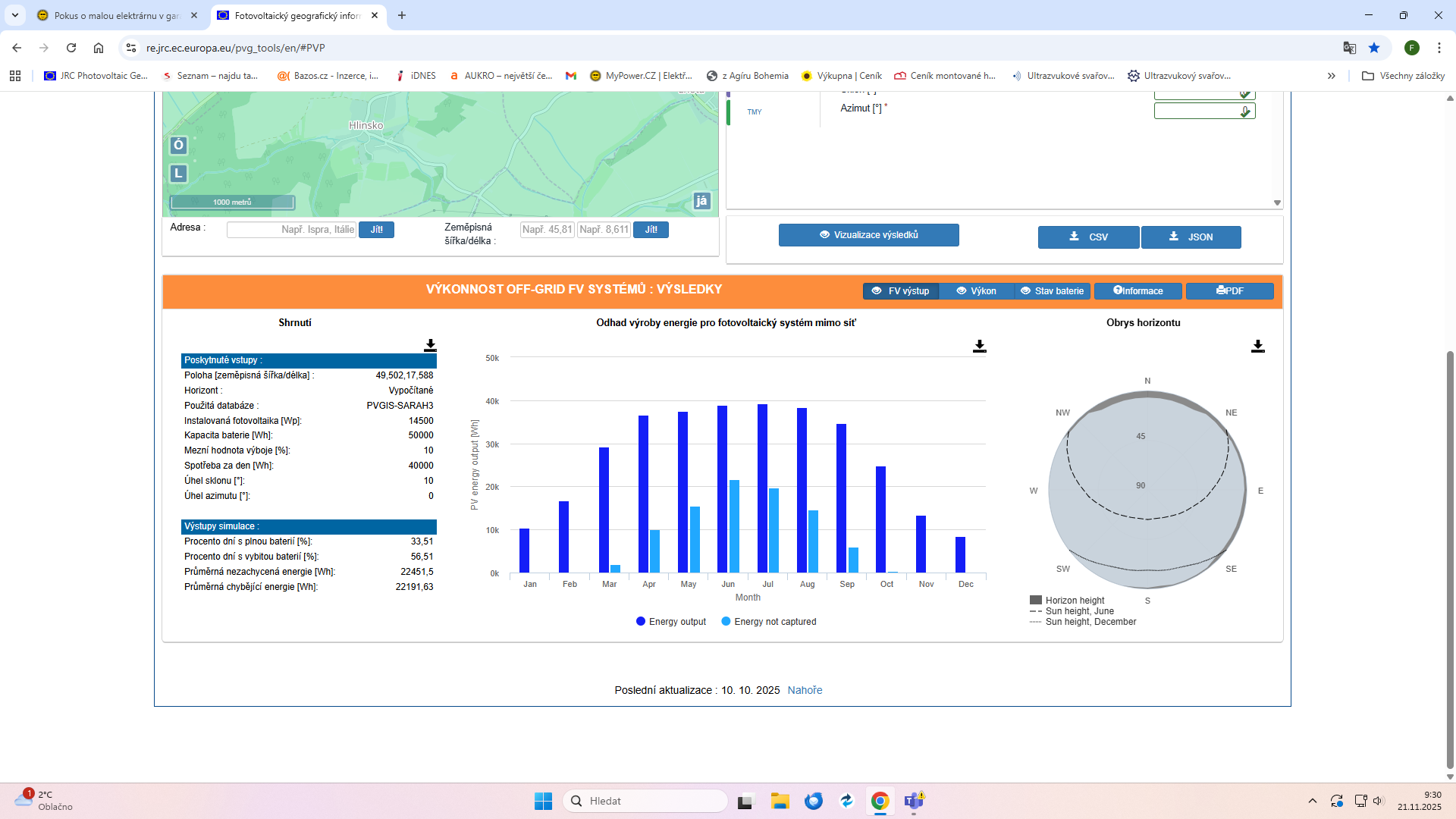

Výpočet pro můj plot vypadá takto prosinec výroba cca 350kWh a leden 450kWh. na grafu je vidět denní výroba plotu .Dohrody v měsících říjen až březen cca 3MWh.
- Příspěvky: 7060
- Reputace:682
Tady pro srovnání stejný pole sklon 10 st, to je moje stívající střecha : prosinec 260kWh a leden okolo 300kWh a ještě se to musí odmetat.
