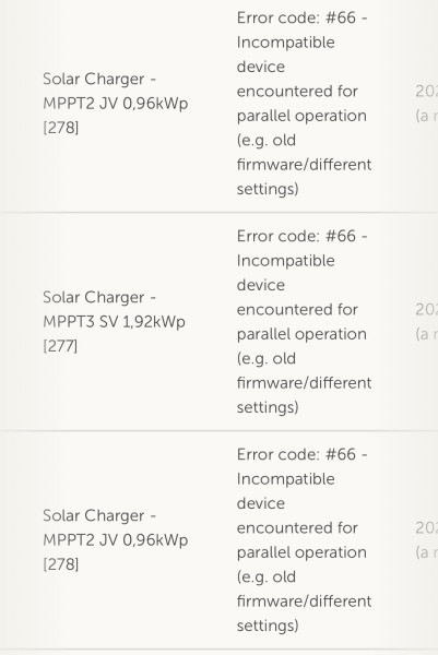

Tak už mně začli první problémy jeden MPPT ztratil komunikaci, tak jsem ho zkusil odpojit od baterie znovu připojit a nereaguje modrá ani neblikne. BT ho vidí ale nejde se k němu připojit. Síťové propojení funguje, protože přes něho je zapojený druhý MPPT a ten je vidět ve VRM.Tak nevím co s tím.
- lemra79
- Příspěvky: 603
- Reputace: 81
- Lokalita: Usteckoorlicko
- Výkon panelů [Wp]: 12360
- Kapacita baterie [kWh]: 10?
Re: Leoshavla FVE
Taky mi komunikace dala problemy, zejmena u prepinani siti. Poradne propojit zeleninou a nemit soubeh minimalne s aceckem. Aspon me to pomohlo.

Spíš bude problém s MPPT jeden se vypne a druhý ztratí komunikaci tak vyhodí chybu komunikace, asi to bude na reklamaci.
ElektroEzs
- Příspěvky: 2776
- Reputace: 95
- Lokalita: okolí Teplic
- Výkon panelů [Wp]: 8340
Re: Leoshavla FVE
Me to blblo mesic zpet viz priloha a pak to prestalo

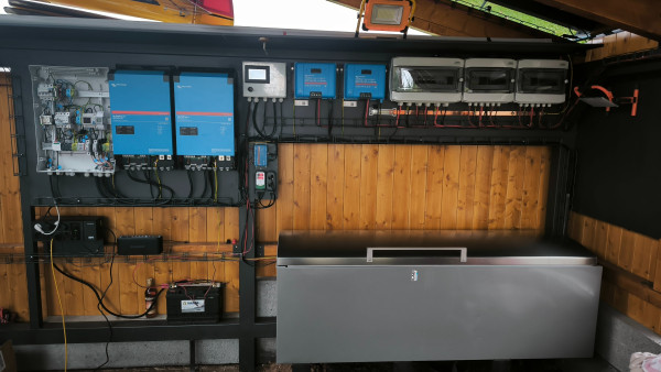

Když už mně ani ten MPPT nejde zapnout, modrá se vůbec nerozbliká. Běželo to 3 dny, budu ho reklamovat. A budu muset udělat ještě stavební úpravu v přístřešku, budu muset udělat izolovanou strojovnu, aby nebyly takové výkyvy teplot a zabránit tím kondenzaci, je to boj

Mas to pekne udelany:-)Ale jak uz jsem jednou psal ty kondezace bych se bal no:-)

To fakt vypada jaki ze je KOleoshavla píše: ned lis 02, 2025 6:56 pmKdyž už mně ani ten MPPT nejde zapnout, modrá se vůbec nerozbliká. Běželo to 3 dny, budu ho reklamovat. A budu muset udělat ještě stavební úpravu v přístřešku, budu muset udělat izolovanou strojovnu, aby nebyly takové výkyvy teplot a zabránit tím kondenzaci, je to boj.
