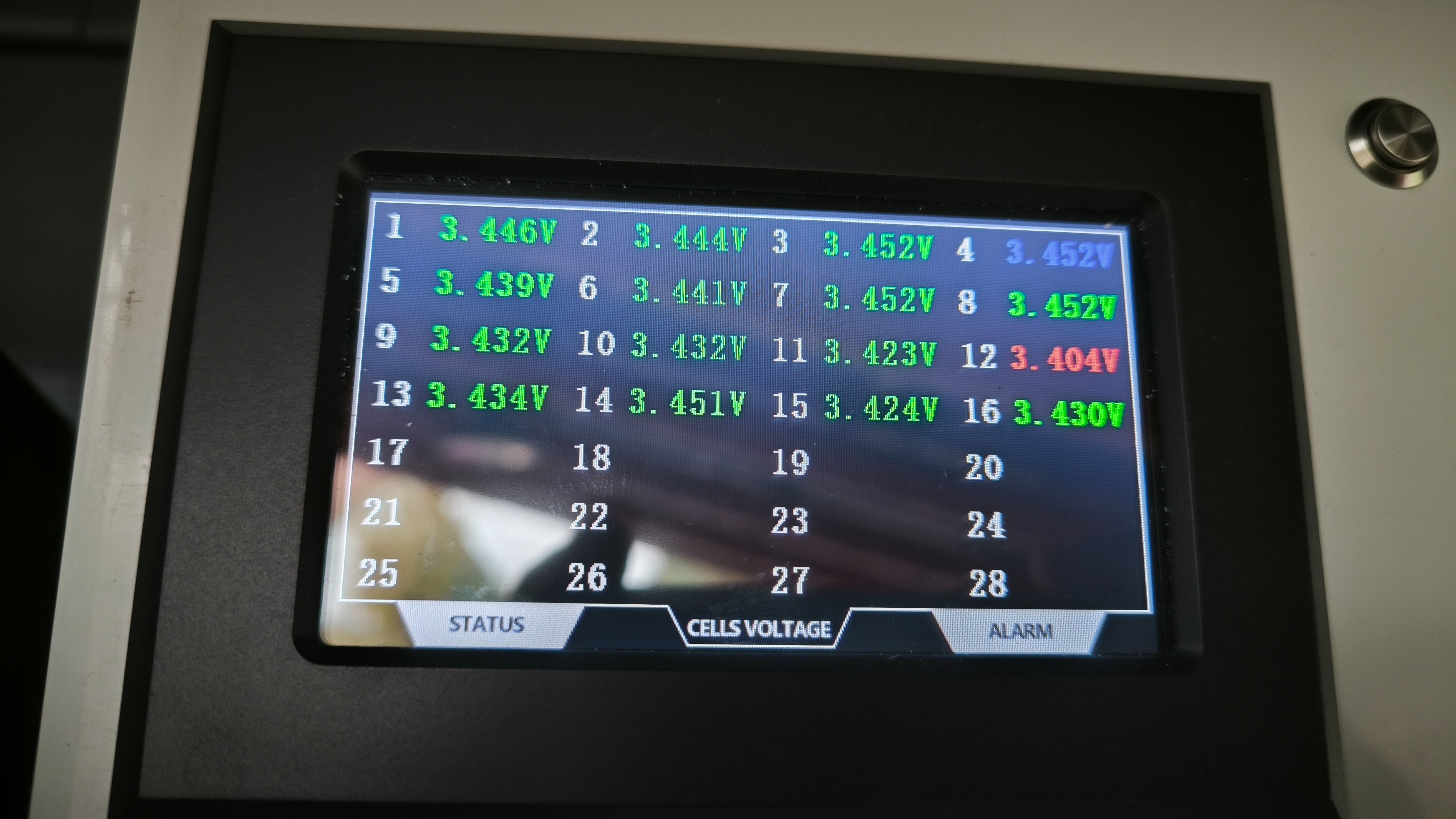

Tak to zkusím nabít a srovnat na 3.6V a vybít tak na 3.1V níž se mně chodit nechce, ale mám na to čas. Ještě musím dodělat AC rozvody.

Já mám články z NKON už to vlažím jen na 4A
Asi to bude chvíli trvat než se srovnají.

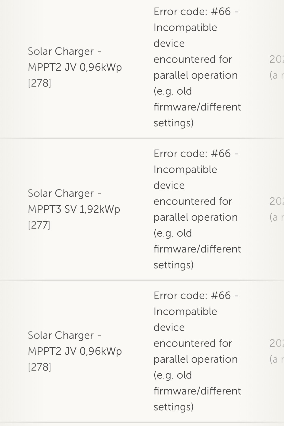

Me to blblo mesic zpet viz priloha a pak to prestalo😀

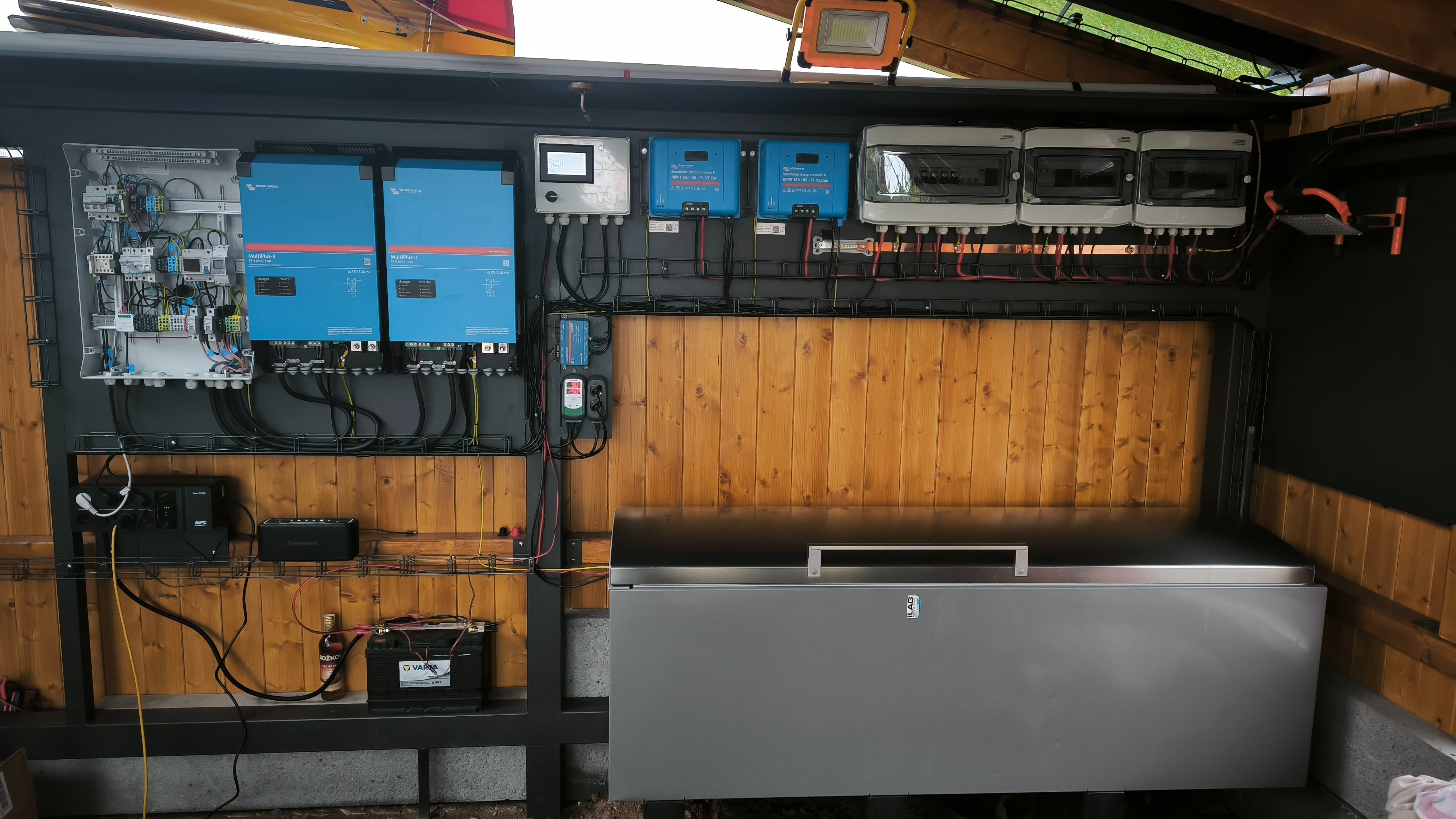

Když už mně ani ten MPPT nejde zapnout, modrá se vůbec nerozbliká. Běželo to 3 dny, budu ho reklamovat. A budu muset udělat ještě stavební úpravu v přístřešku, budu muset udělat izolovanou strojovnu, aby nebyly takové výkyvy teplot a zabránit tím kondenzaci, je to boj 😁.

Mas to pekne udelany:-)Ale jak uz jsem jednou psal ty kondezace bych se bal no:-)
