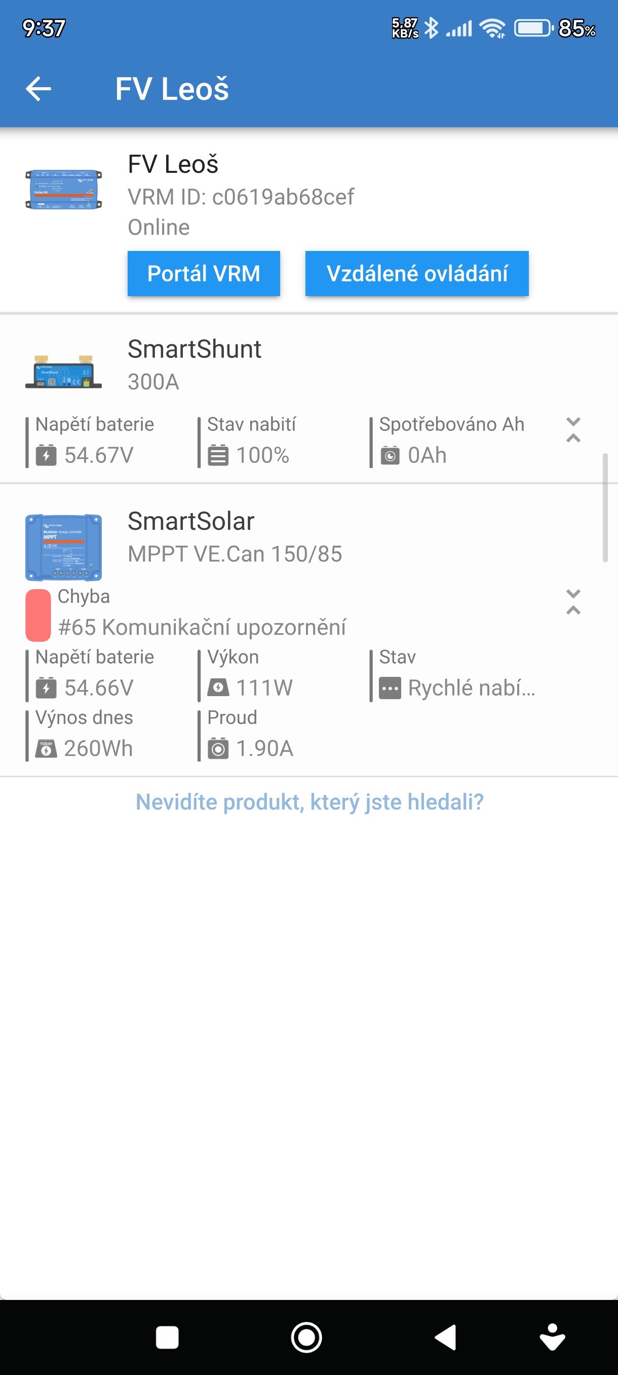

Tak už mně začli první problémy jeden MPPT ztratil komunikaci, tak jsem ho zkusil odpojit od baterie znovu připojit a nereaguje modrá ani neblikne. BT ho vidí ale nejde se k němu připojit. Síťové propojení funguje, protože přes něho je zapojený druhý MPPT a ten je vidět ve VRM.Tak nevím co s tím.

Taky mi komunikace dala problemy, zejmena u prepinani siti. Poradne propojit zeleninou a nemit soubeh minimalne s aceckem. Aspon me to pomohlo.

Spíš bude problém s MPPT jeden se vypne a druhý ztratí komunikaci tak vyhodí chybu komunikace, asi to bude na reklamaci.

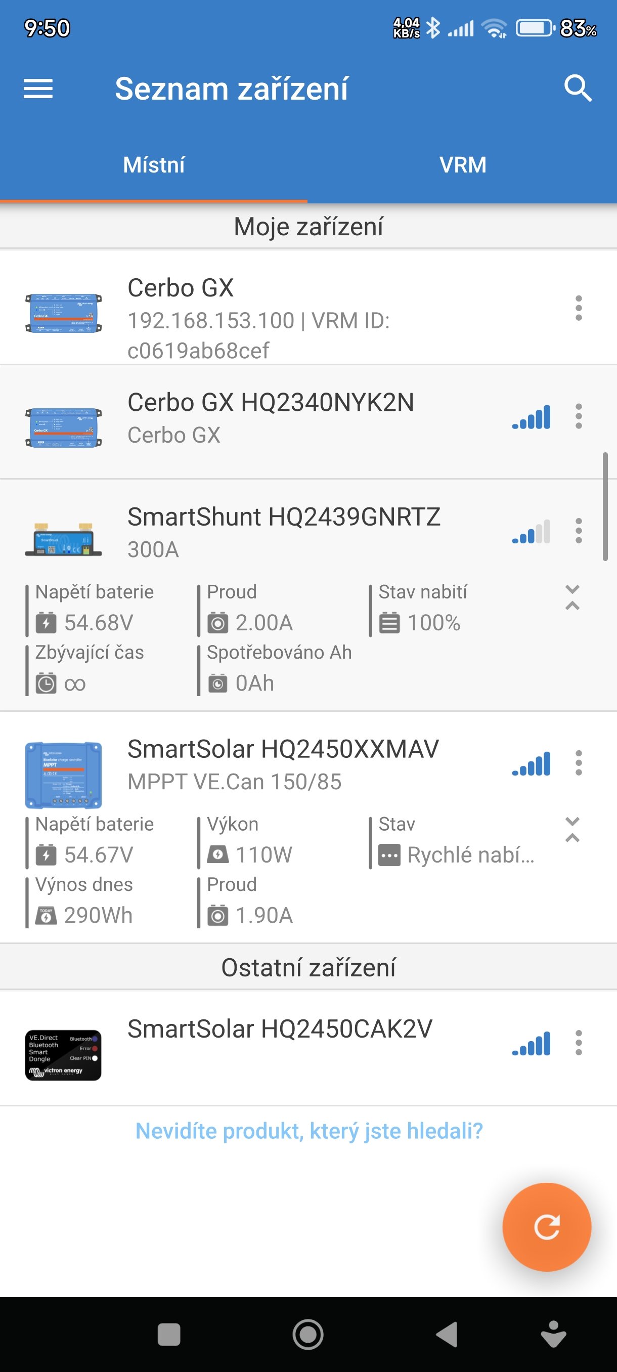

Me to blblo mesic zpet viz priloha a pak to prestalo

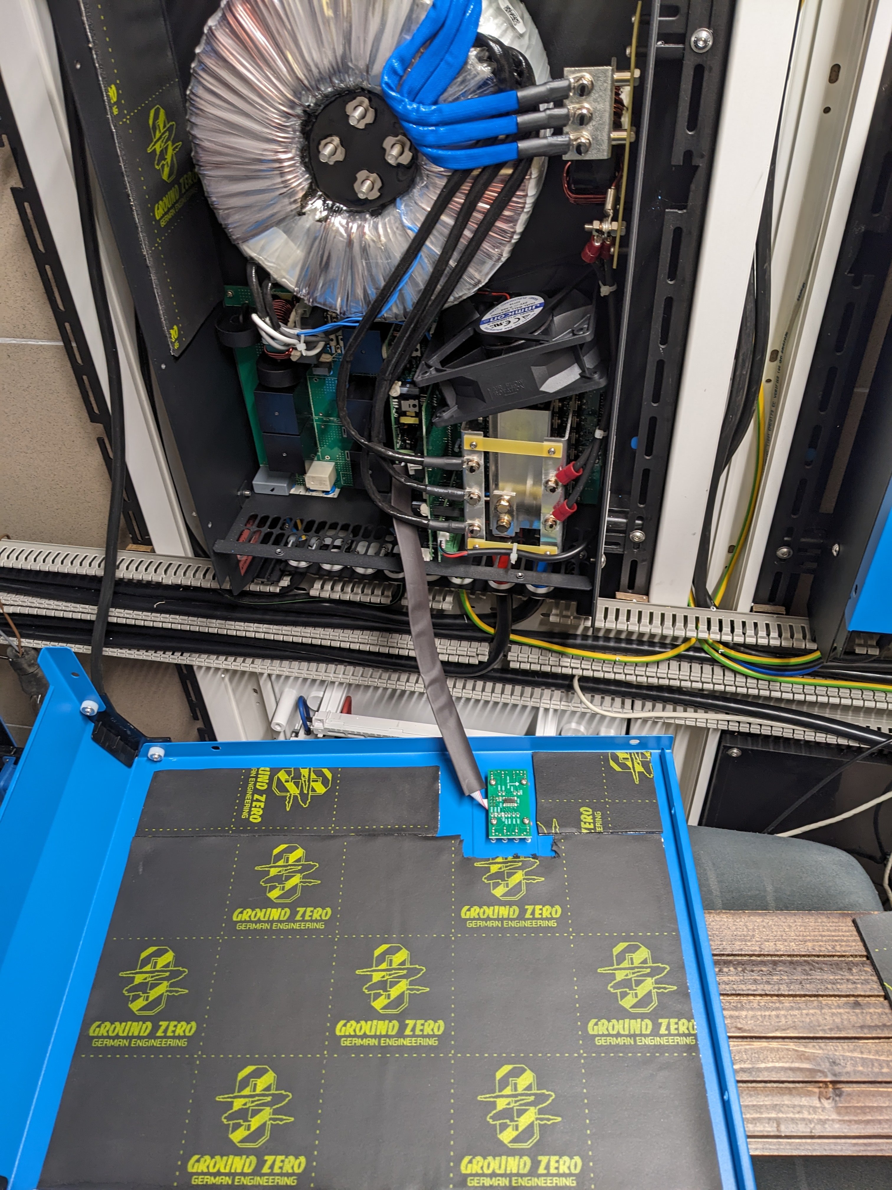

A nevíš jak na tom jsou Multiplusy, ty asi zalitý nejsou?

Multiplus zalitej neni ten jsem mel otevreny.
