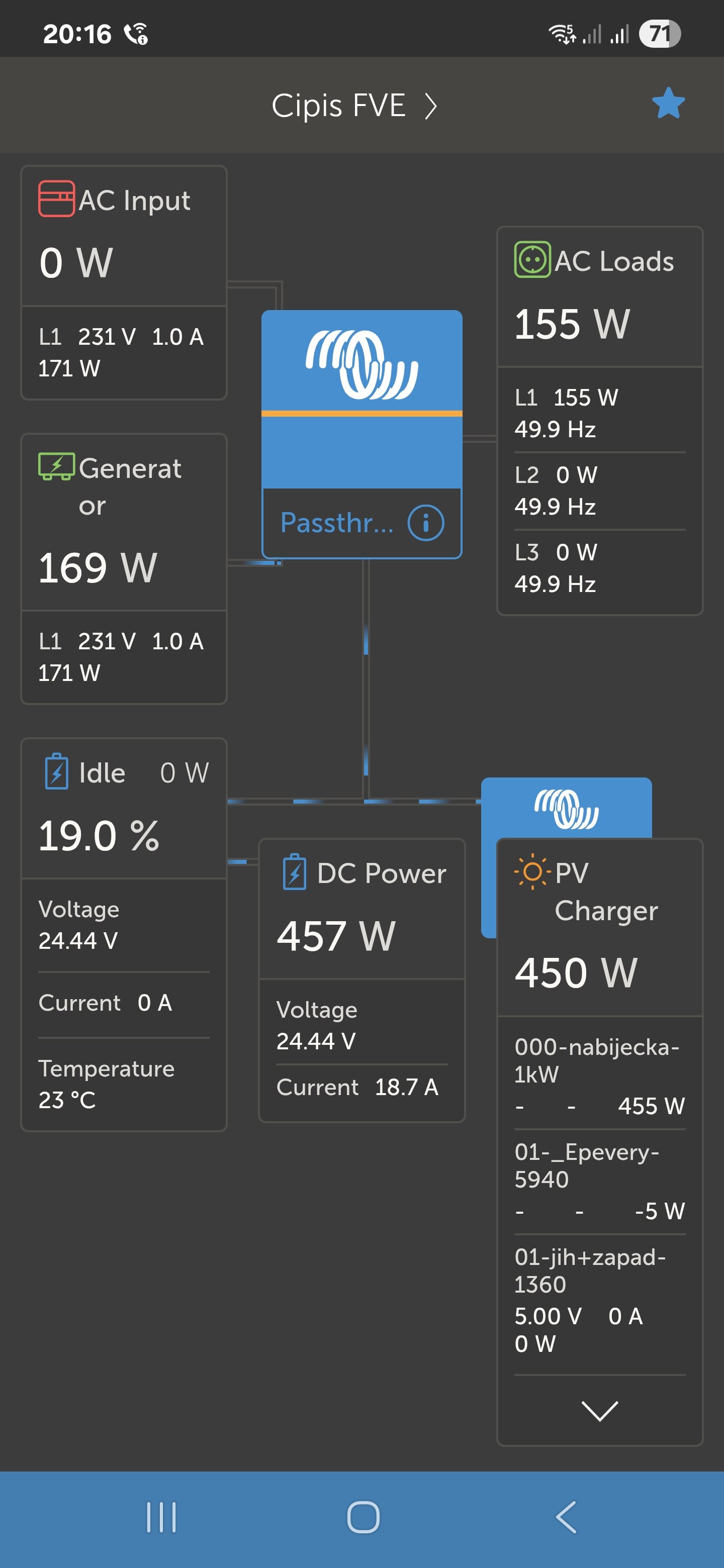

Zatím (a už evidentně dlouho) nijak.
Jediné, co funguje, tak DC spotřeba. A tu tam hodí dohromady, za všechny shunty, co tak jsou nastavené.
Tj. se stále nic nezměnilo, funguje jen solar charger, wind charger a dc spotřeba. Žádný ohřívač vody a další možné nastavení.
Je to tam akorát pro srandu králíkům.
Řeším to elektroměry, ale opět to zase obcházím, ten na výstupu cizího měniče je nastavený jako ac in u MP ...
Jen přes konzoli se dostaneš na reálné hodnoty těch různých zařízení. Aby se to zobrazovalo v dlaždicích si můžeme (zatím) jen zdát ...

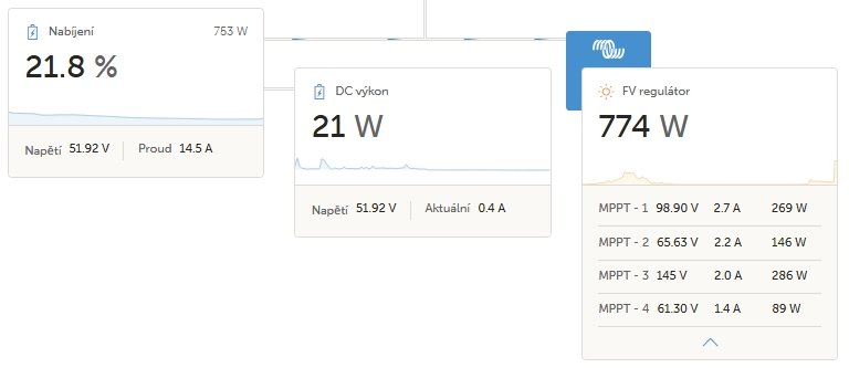

cerbo bere 5-10W, spis tech 5. mppt kazdy jednotky w. Shunty minimum. Nejvic budou brat stridace.

Tak jedině vypnout měniče, nebo ACIN co jsem měřil MP5000 tak zapnutý bez zátěže bral okolo 20w a režimu ACIN jako průchozí skoro nic.

Měniče vypnout můžu, nechám baterku teď regenerovat z té bílé tmy venku a pojedu jen ze sítě, zajímala mě ta spotřeba bez jakékoliv zátěže a mě to přijde dobrýglottis píše: čtv zář 25, 2025 8:40 amcerbo bere 5-10W, spis tech 5. mppt kazdy jednotky w. Shunty minimum. Nejvic budou brat stridace.

me shunt z baterii ukazuje 10-15W ... jse tam cerbo, dva shunty, dva mppt, 3 mp2 5000. Ale MP jsou nafazovane, takze z baterii nic neberou. Nejlepsi je, pokud vis, ze pro ne stejne nemas stavu, je vypnout. Tech dalsich 40-50W nebo kolik ti to sezere je 1kwh denne, zbytecny. To je lepsi v zime nastouchat baterku a pak to na den zapnout, nez to zase vylejes do baraku. Nebo jim pripojit ac in

Díky, jdu je vypnout, to vypadá že berou ty měniče bez AC IN z té baterky ještě víc.glottis píše: čtv zář 25, 2025 11:01 amTech dalsich 40-50W nebo kolik ti to sezere je 1kwh denne, zbytecny.

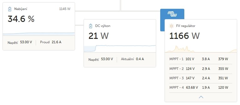

Edit : Ty jo, vypadá to, že největší chaos v tom dělji právě ty dva Multiplusy i ta divná a záporná čísla na DC spotřebě.
Jak jsem je vypnul, vše je OK a spotřeba významně klesla

Tak oprava, uz nefunguje ani ten vetrny generator!!!
Tak jsem ted ten prebytecny shunt zapojil do nabijecky a holt to nastavil jako solar charger, s nazvem tri nuly. Sice to udela bordel v souctu solarnich zisku, ale to uz je stejne jedno, stejne jsou neschopni to spocitat ...
DC power je extra maly phoenix na IT veci, Generator je 5kVA Phoenix a ACin asi ted dlouho nebude bojler.
cipis píše: stř zář 24, 2025 3:14 pm

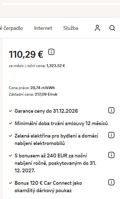

Netuším co je s čím propojené ale na email mě přišla nabídka tarifů pro kombinaci domácnost a e-auto... (asi náhoda
Pro zajímavost jsem se podíval, jak by se nám změnila cena ze sítě ze součastných cca 0,43 Euro s registrovaným e-autem.
Roční bonus 240Eur zahrnuje závazek, alespoň 6x do měsíce v době 00:00 - 06:00 alespoň 4h nabíjet auto prostřednictvím aplikace ze sítě na naše číslo elektroměru
což je malými písmenky nenápadně napsané úplně jinde a u zobrazeného tarifu není napsané vůbec, což je trošku ojeb číslo 1.
Auto se strčí do zásuvky a aplikace to pustí sama v nastavený čas - pokud aplikace podporuje model auta
ojeb číslo 2 - Ford tam vůbec není a mnoho dalších tam není.
Tím by se nám cena součastného tarifu, při odběru do 4MWh snížila ze 140Eur asi na 110Eur a 1kWh by trošku klesla, což v tom jejich výpočtu lákající na nový tarif moc nesedí
to je asi ojeb číslo 3, protože při ceně cca 29Centů/kWh by se musela měsíční platba snížit nejméně o cca 25%
Všude stejný darebáci...
Edit: je to německý E.On jsem zapoměl napsat
