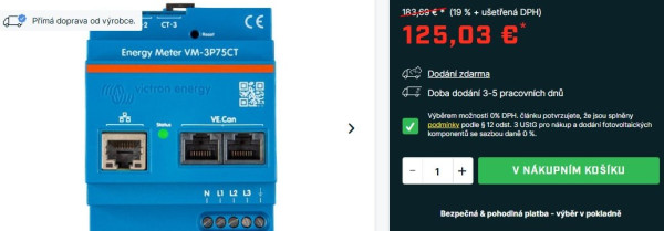

Ano, melo by se ti to ukazat v ac in, kdyz ho tak nastavis. Doporucuju ten jejich novy VM-3P75CT. Ma to ethernet a canbus. Zapojis po canbus primo do cerba a nebo konfiguraci po siti. Ale muzes samozrejme i jinej pouzit. Ja mam tenthle. Na vstupu do baraku.JirkaE píše: stř zář 24, 2025 3:42 pmDíky kluci, protože proběhla zas nějaká aktualizace, tak jsem to opět naivně vyzkoušel....Když koupím AC Victron elektroměr a připojím přes VE.BUS tak se ukáže v okynku AC IN (AC spotřeba) ?cipis píše: stř zář 24, 2025 3:14 pm.
Řeším to elektroměry, ale opět to zase obcházím, ten na výstupu cizího měniče je nastavený jako ac in u MP
Jako AC IN do MPII ?
Chápu dobře? No to by asi nevadilo nebo ?
Účel stejný, zaměřené AC ze sítě...
Musis pak asi v nastaveni nastavit ze ac in 1 je grid, v ess grid metering external. U VM-3P75CT pak nastavi ze je to grid meter. Po can bus se nemusi delat nic a po modbus ho tam nastavit.

glottis píše: stř zář 24, 2025 3:54 pmAno, melo by se ti to ukazat v ac in, kdyz ho tak nastavis. Doporucuju ten jejich novy VM-3P75CT. Ma to ethernet a canbus. Zapojis po canbus primo do cerba a nebo konfiguraci po siti. Ale muzes samozrejme i jinej pouzit. Ja mam tenthle. Na vstupu do baraku.
No tak to je super řešení - pokud mě to zobrazí AC spotřebu ze sítě, v AC IN okýnku, tak není co řešit
Sám si to už rozdělím co šlo do baterky a co do přímé spotřeby ale že se tam to AC zobrazí je super informace
(ani mě teď nevadí, že ten shunt 300A zase zůstane ladem..
Objednáno - díky moc za radu

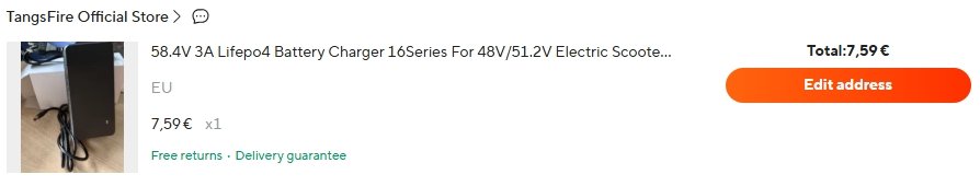

Takové přikrmování 3A lze vyřešit i takhleRadar píše: čtv zář 25, 2025 8:52 amNabíječka lifepo4 není otázka stovek,.ale minimálně jednotek tisic.
Ta moje blecha má asi 8A je s větráčkem a denně zvládne 11,5kWh do baterky a má i svojí elektroniku pro udržování a vypnutí a ochranu proti přebíjení a nevím co všechno, je to starší kousek
Na malé doplnění to stačí a pak už se vyplatí přepnout na síť, než se ztrátami denně dokrmovat X % kapacity baterie.
