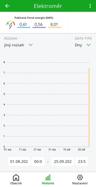

Po delší době i screen z elektroměrové skříně z přívodu ze sítě od spuštění 1.8.
Prostě nádhera jsem s prvními výsledky velmi spokojený.
