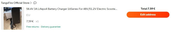

Radar píše: čtv zář 25, 2025 10:34 am
Uvidíš jak Ti to poběží. Na grafu výše je vidět jak se v té oblasti napětí chová baterie a SOC. Protože v té chvíli byla baterie zcela bez zátěže a Multi pozvolna nabíjel jen proudem 3A, je tam krásně vidět co to dělá s napětím.
Radar píše: čtv zář 25, 2025 8:52 am
Nabíječka lifepo4 není otázka stovek,.ale minimálně jednotek tisic.
Takové přikrmování 3A lze vyřešit i takhle :) A za den to dodá chybějících 3,6kWh / nebo dát 2ks nebo 3ks rozhodně to nemusí být jednotky tisíc, záleží na tom, čím dobijím :D
Ta moje blecha má asi 8A je s větráčkem a denně zvládne 11,5kWh do baterky a má i svojí elektroniku pro udržování a vypnutí a ochranu proti přebíjení a nevím co všechno, je to starší kousek ;)
Na malé doplnění to stačí a pak už se vyplatí přepnout na síť, než se ztrátami denně dokrmovat X % kapacity baterie.
Nebo pak ještě něco takového a denní trenink celé rodiny, šup a každý pěkně na hodinku denně zajezdit :lol:
https://de.aliexpress.com/item/10050095 ... in_prod%3A
