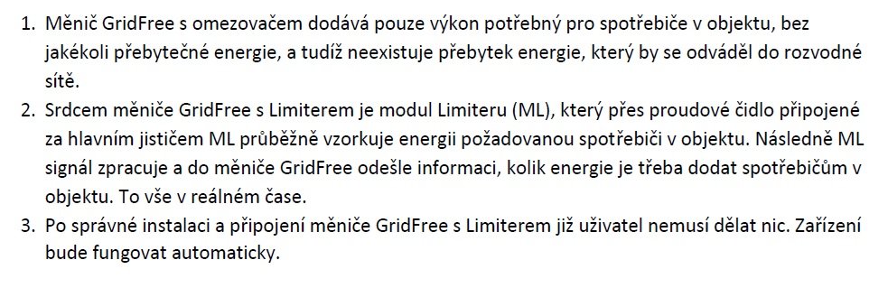

Prevádzkuje niekto dlhodobejšie takúto konfiguráciu (posilenie AC out s pomocou grid-tie meniča) s HF meničom (Axpert/MUST...)? Chcel by som ho pripojiť na druhý MUST ktorý používam bez AC IN len na nabíjanie auta a ohrev bojleru. Keď je plné slnko, hodilo by sa mi nabíjať auto aj ohrievať vodu a neísť s MUSTom do "červených čísel". Oba by zdieľali samozrejme rovnakú batériu.

Tak to je důležitá informace ! Díky za ní. Tímto se tento způsob jeví jako velké potenciální riziko a neradno to pokoušet.glottis píše: stř kvě 21, 2025 10:51 pmŘídit výrobu modráska odpojením sondy nedoporučuji. Před lety jsem to zkoušel. Mám na to i desky s ESP. Měsíce to jelo a pak se jednou modrásek pomat a jel na plno i bez čidla. Tím jsem experimentu zanechal.

JirkaE to takto testoval a odpojovalo/cyklovalo mu to měnič. ZdeTomHC píše: čtv kvě 22, 2025 8:50 amPrevádzkuje niekto dlhodobejšie takúto konfiguráciu (posilenie AC out s pomocou grid-tie meniča) s HF meničom (Axpert/MUST...)? Chcel by som ho pripojiť na druhý MUST ktorý používam bez AC IN len na nabíjanie auta a ohrev bojleru. Keď je plné slnko, hodilo by sa mi nabíjať auto aj ohrievať vodu a neísť s MUSTom do "červených čísel". Oba by zdieľali samozrejme rovnakú batériu.
Jak to nakonec dopadlo už nepsal.
Já budu modráska připojovat na Maxe 8k, tak kdyžtak poreferuji.

A ten limiter nemá nejaké nastavenia? Alebo sa vždy snaží o nulu?
EDIT: možno by sa dal oklamať keby sa cez snímač prúdu potiahol druhý vodič opačným smerom a dala sa tam nejaká 20W záťaž.

Ja nad tim spekuloval ldouho a po tom incidentu, co me to stalo asi 1500kc jako pokuta od distribuce jsem se na to vykaslal. S dnesnim nastavenim pokut uz by se experimentovat dalo. Skoncil jsem nakonec rizenim on/off, jak pise franta. Tedy odpojenim modrasku od gridu. Kdyz se treba snizi napeti baterie, nizke soc, proste to vypnu.TomHC píše: čtv kvě 22, 2025 9:20 amA ten limiter nemá nejaké nastavenia? Alebo sa vždy snaží o nulu?
To ze bys tam protahl nejakou spotrebu opbracene, mozna bys to ocural. Ale zase je to spotreba
Co by slo, tak zacit ho ovladat cely rucne. Uvnitr je vstup na napeti 0-1,5V nebo tak nejak. Tim ale uplne odpadne funkce automaticke limitace. Jeden clovicek nad tim udelal nejake rizeni a dokaze to pak napojit treba na shelly
https://github.com/trucki-eu/RS485-Inte ... GTIL2-1000
Ale s timhle vsim jebanim je uz lepsi a levnejsi koupit 3000VA multiplus. Vse tam je hotove, funkcni.
Muj zaver: pokud nestaci odpojovani od 230, treba zapnout se spotrebicem, nebo podle soc, nema cenu se s tim crcat
