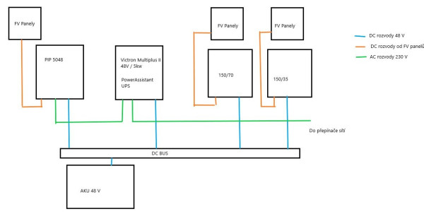

Na jaře jsem tady naháněl rady, jak posílit můj 5kW PIP 5048. Někdo mi tady poradil, pořídit Multiplus II a zapojit ho s PIPen do PowerAssist. Chtěl bych tuto variantu realizovat. Přikládám obrázek s ideou, jak si to představuju, prosím neřešte pojistky, odpojovače, přepěťovky...
Úmysl je takový, že se setměním budu PIP přez noc automaticky vypínat, minimálně přez zimu. Předpokládám, že to multiplus pozná a bude z něj noční měnič.
No a přez den budou funkční oba měniče, multiplus bude v powerassist. Nevím, jestli to dobře chápu, ale v návodu se zmiňují že powerassist přidá k výkonu až 3 kVA. Což mě zklamalo, myslel jsem že dá 4kW, špičkově 5kW, máte k tomu poznatek?
Případně prosím o praktické poznatky k tématu. Dík

Nečetls náhodou návod k 3000? MP2 5000 dává normálně 4kW/5kVA. Dva roky jsem sériově provozoval 2x MP2 5000, fungovalo to, ale po pořízení EV jsem je přepojil do paralelu, z důvodu vyššího trvalého výkonu a krátkodobé přetížitelnosti.
Edit: První měnič jsem zapínal při překročení 3kW a vypínal po poklesu zátěže pod 1000W po dobu 30min.

Je to univerzální navod, i kdyz je asi blbost aby mp2 10kw daval taky jen 3kw, viz foto.

Musím si udělat záznam na časové ose a taky se pochlubit
. V neděli jsem u NKONu objednal a zaplatil multiplus II 5 kW, ve čtvrtek dorazil, včera namontován a oživen. Jsem zvědav na zimní provoz.

Ten návod v otázce průchozího proudu je podivný. Někde už o tom byla diskuze. Pokud vezmu verzi 3000VA a 32A je celkový transfer proud (údajně jsou na to dimenzovaná i relé uvniř...)
Takže pokud dá 3000VA měnič na výstup cestou Power Assist 13A, nemělo by do vstupu jít víc než 19A... tak jsem to pochopil já
