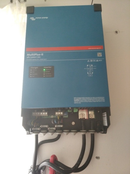

Re: Lemrův kůň
Musím si udělat záznam na časové ose a taky se pochlubit
. V neděli jsem u NKONu objednal a zaplatil multiplus II 5 kW, ve čtvrtek dorazil, včera namontován a oživen. Jsem zvědav na zimní provoz.

Dagus
- Příspěvky: 2179
- Reputace: 227
Re: Lemrův kůň
A připojen pěti žilou, takže čeká a dva brášky
