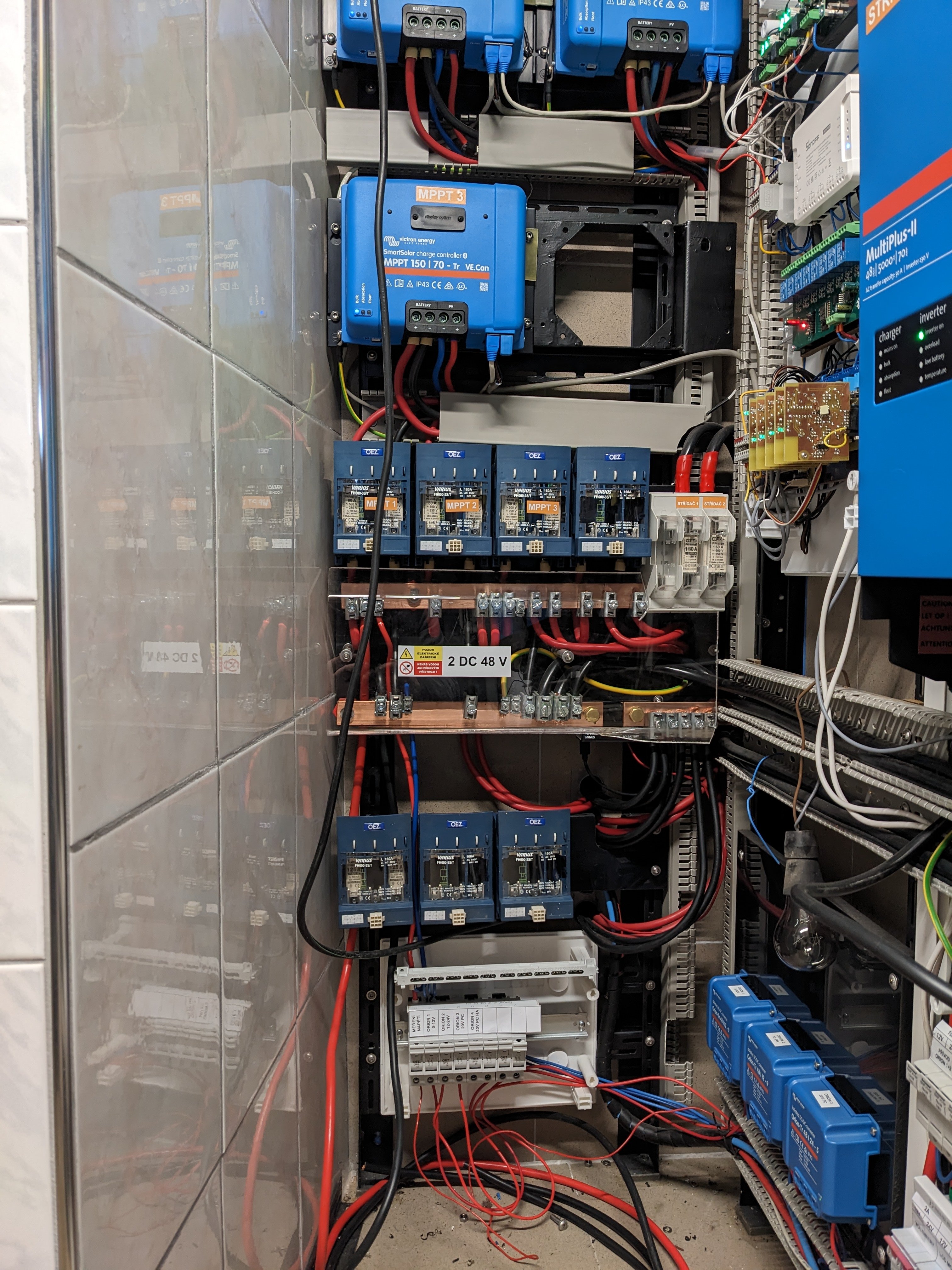

Tento týden jsem si užíval volno. Konečně jsem předělal suché těleso Dražice na 53V, 3 x 700W. Nainstaloval do jedné jímky v TPK NAD750 V3. Zapojeno zatím trochu punkstylem, ale na zkoušky dobré. Podle zapojení od Kostěje jsem vytvořil DPS pro spínání 3 spirál topného tělesa a 3 dny jedu ve zkušebním provozu, zatím s manuální obsluhou. Ještě časem dodělám 2 další desky a 2 tělesa, abych mohl využívat 6+ kW přímo z DC a nezatěžoval zbytečně střídač.
Pod DC sběrnu jsem přidal další 3 odpojovače, první ohřev AN, druhý bude Eltek Flatpack a třetí zatím rezerva. Kabely jsou provizorně na zemi, ukázalo se, že rozvaděčové kanály 40x60 jsou zoufale málo, 60x80 už čekají v garáži. Ohřev v činnosti: Než zprovozním ampérmetr na bočníku, tak provizorka:

Osazeny zbývající 2 spínače, chybí už jen výkonové Toshiby TK72E12N1. Chladič jsem zbytečně předimenzoval, za provozu (13A) vůbec nehřeje.

+póly spíná stykač na fotce vpravo, proud spirálou je cca 13A, stykač má katalogový DC-1 25A/72V na kontakt, což je myslím dostatečné. Plošňák obsahuje 3 spínače, logika zajišťuje, že při povelu k sepnutí kteréhokoliv se nejdříve zapne stykač, po cca 0,5s i příslušný tranzistor spínající - pól spirály. Stykač je napájen +24V přes provozní + havarijní termostat. Po demontáži 2 stávajících těles využiju toho, že provozní termostat nevypíná všechny 3 póly najednou, ale postupně a první stupeň bude, že rozepne +12V pro spínání tranzistorů a druhý stupeň těch již zapojených +24V pro stykače. Vše bude 3x, 3 tělesa, celkem 9 spirál po cca 700W.
