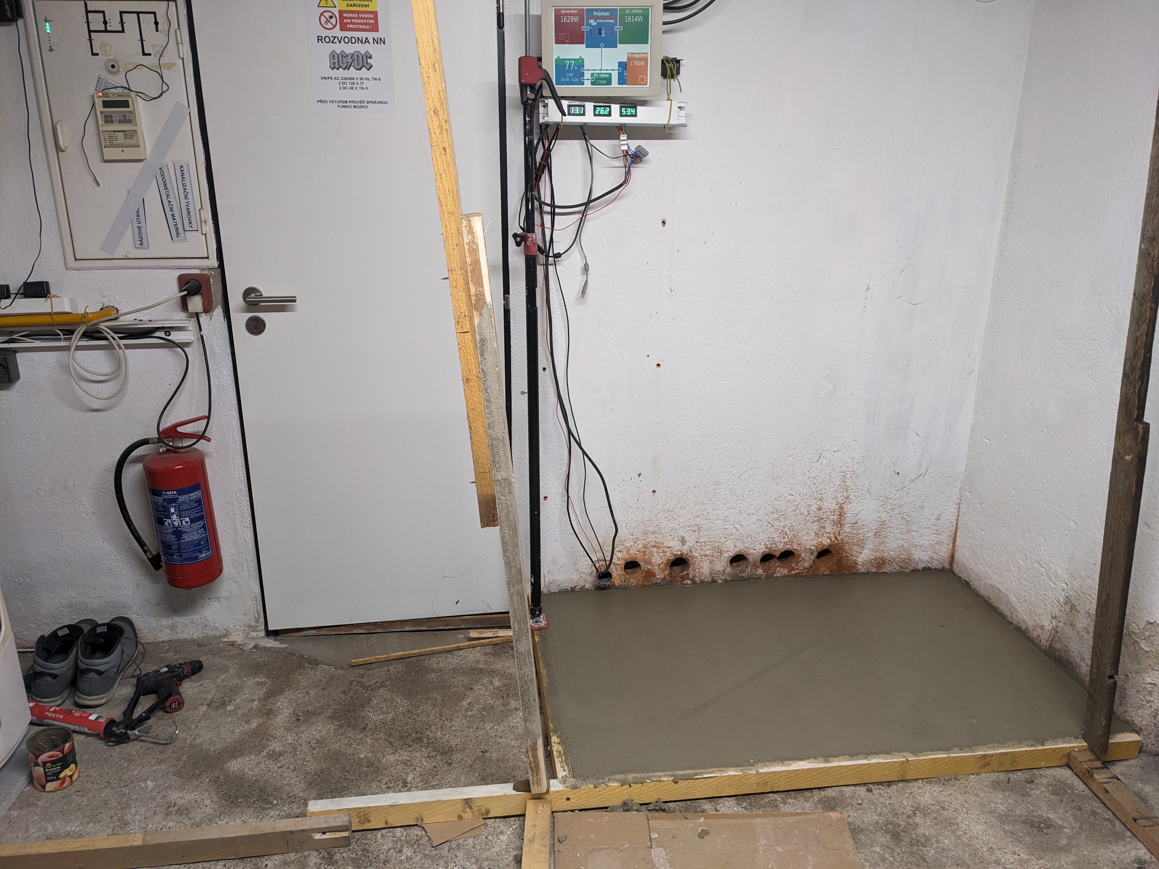

Sokl pod rozvaděče už zraje.

Ešte si to môžeš rozmyslieť a urobiť pekný sprchový kút

Je tam nízký strop 210 cm, to bych musel vykopat díru. Pak bych neměl kam strčit ty luxusní Rittaly, jedině je použít jako skříně na nářadí.
Ale už jsem o sprcháči ve sklepě také uvažoval, když přijdu hodně špinavý z venku.

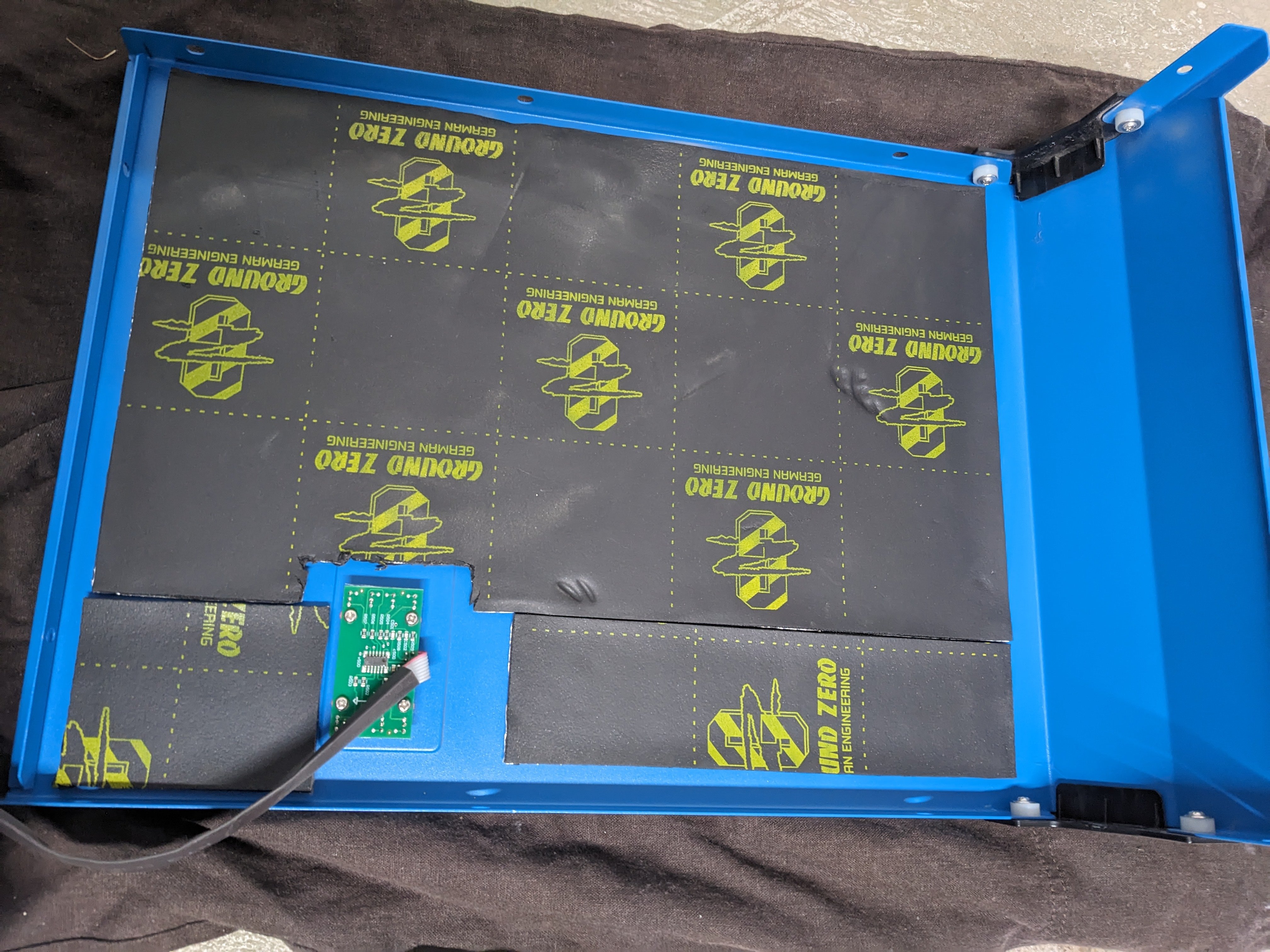

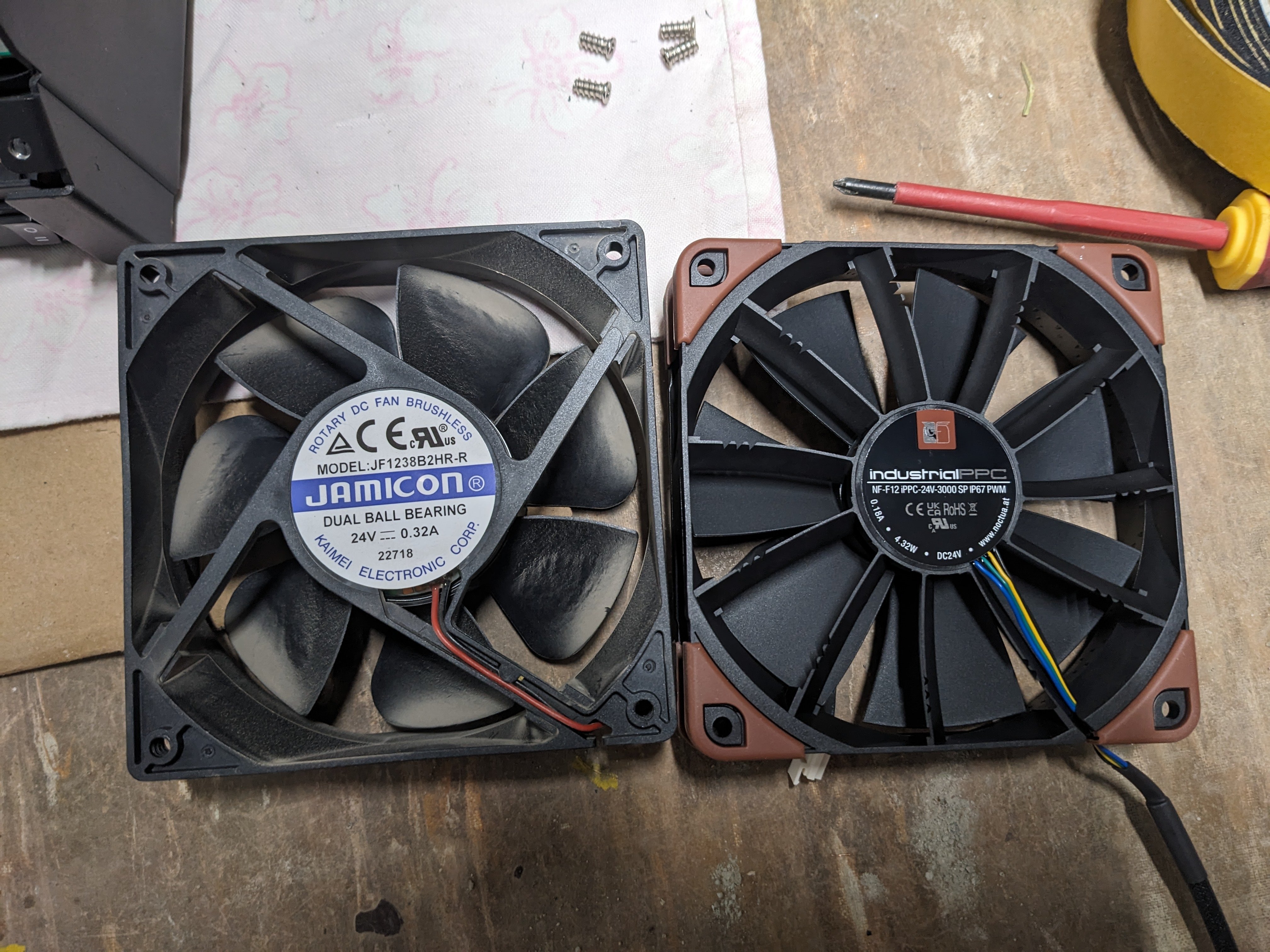

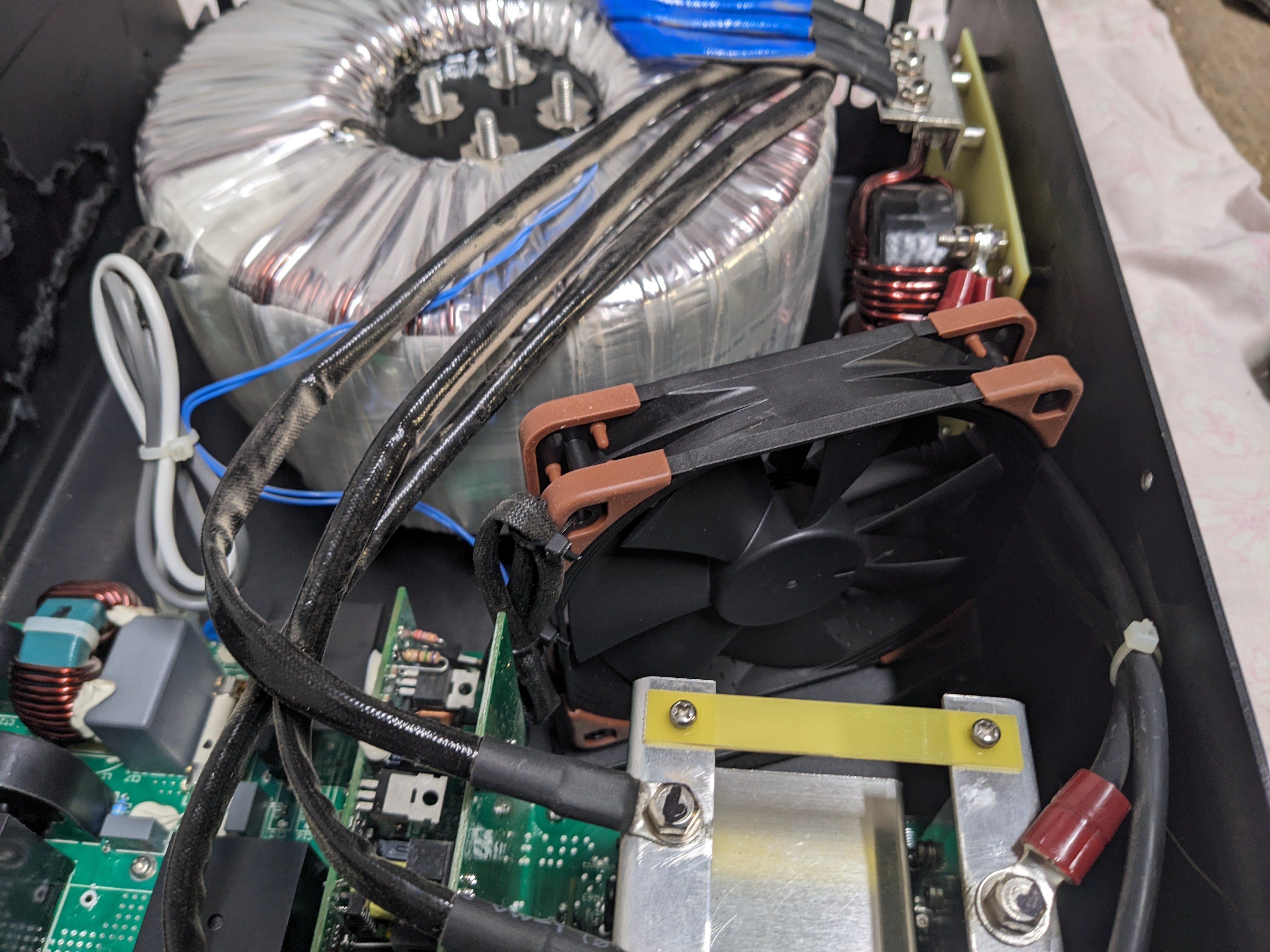

Dnes jsem sundal Multipluse, vyměnil ventilátor, držák ventilátoru podložil pěnovou gumou, toroid podložil kusem duše z autobusu, zítra vyzkouším, jestli došlo k nějaké znatelné změně.

Ještě vyfoukat prach, proč jsi to dělal ??, byl hlučný v ostrovu, nebo až v pasthru ? Držák je kovový pod ventilátorem ?, taky to budu upravovat, dávat 5ks silentbloků pr. 25/25 M6 GUMA 55, je pod tím trafem dost místa na gumovou podložku ?pibi píše: stř led 29, 2025 3:29 pmJe tam nízký strop 210 cm, to bych musel vykopat díru. Pak bych neměl kam strčit ty luxusní Rittaly, jedině je použít jako skříně na nářadí.

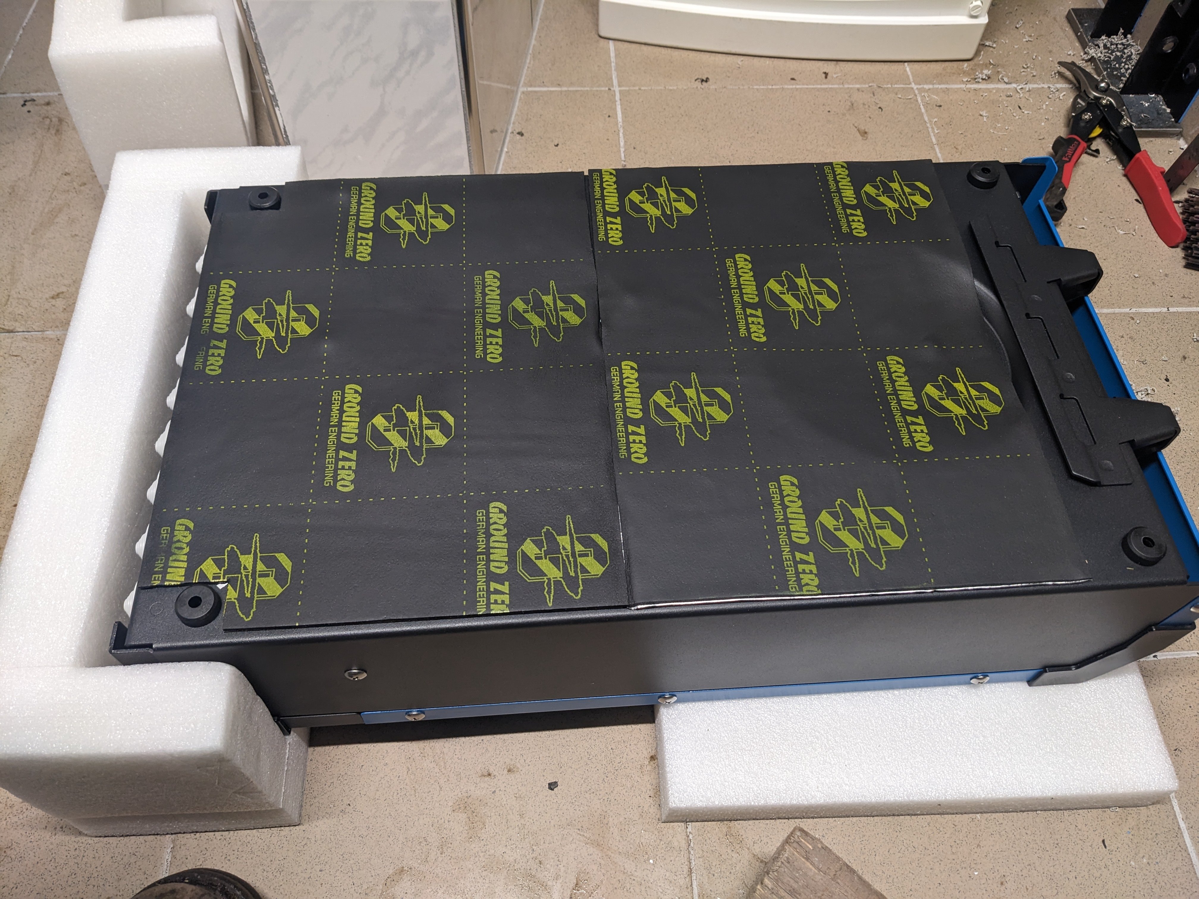

Mě napadlo ještě plechy uvnitř vylepit tlumencem na autodveře jestli nerezonují i plechy. MP I byly tišší taky tap lechařina byla lepší

Vytlumené to mám od začátku, zadní stěnu z venku a přední zevnitř. MP1 má myslím hliníkovou kastli, možná líp tlumí.

To nevím, vytáhl jsem střídače z krabice, nalepil tlumení a pak šly na konstrukci a do provozu. Nemám možnost porovnání.

Upraveného Multipluse jsem ještě nezapnul, uvidím dnes. Zatím mám zkušenosti, že výrobci PC ventilátorů fakt umí. V datasheetu uvádějí u původního Jamiconu 39,1dBA, u Noctuy 43,5 dB(A), tak uvidím, jaké budou reálné zkušenosti.PavelR píše: pát led 31, 2025 9:40 pmještě dotaz k ventilátoru. Datasheety uvádejí v podstatě stejnou hlučnost nebo to nějak reguluješ?
https://www.jameco.com/z/JF1238B2MR-R-J ... ri4fS6HoR0
https://noctua.at/en/nf-f12-industrialp ... cification

Já už tam tu noctuu měl a bylo to špatný. Rozbíhala se dýl než původní fan. Ale aktuálně s tou upravu pwm co udělali ten modul, tak to může být o hodně jiné. Tak mě to zajímá, jakou máš verzi mp2 jestli už je na něm to pwm opraveno, nebo jestli máš ten modul a opravení toho pwm. Ono by stačil paralelně kondík, aby se to víc vyhladilo, ale tam se zas dřív zvedají otáčky.

SN HQ2244M2MKH, bez přídavného modulu. Uchometricky se mi Noctua zdá mnohem tišší, vibrace se tolik nepřenášejí do kastle. Jestli je to pěnovou gumou pod držákem ventilátoru, gumovými úchyty ventilátoru, nebo lepším vyvážením nevím.

Kterým směrem honíš vzduch? U všech měničů co jsem viděl, tak jsou větráky dole a foukaji směrem dolů. Připadá mi to proti přírodě.
