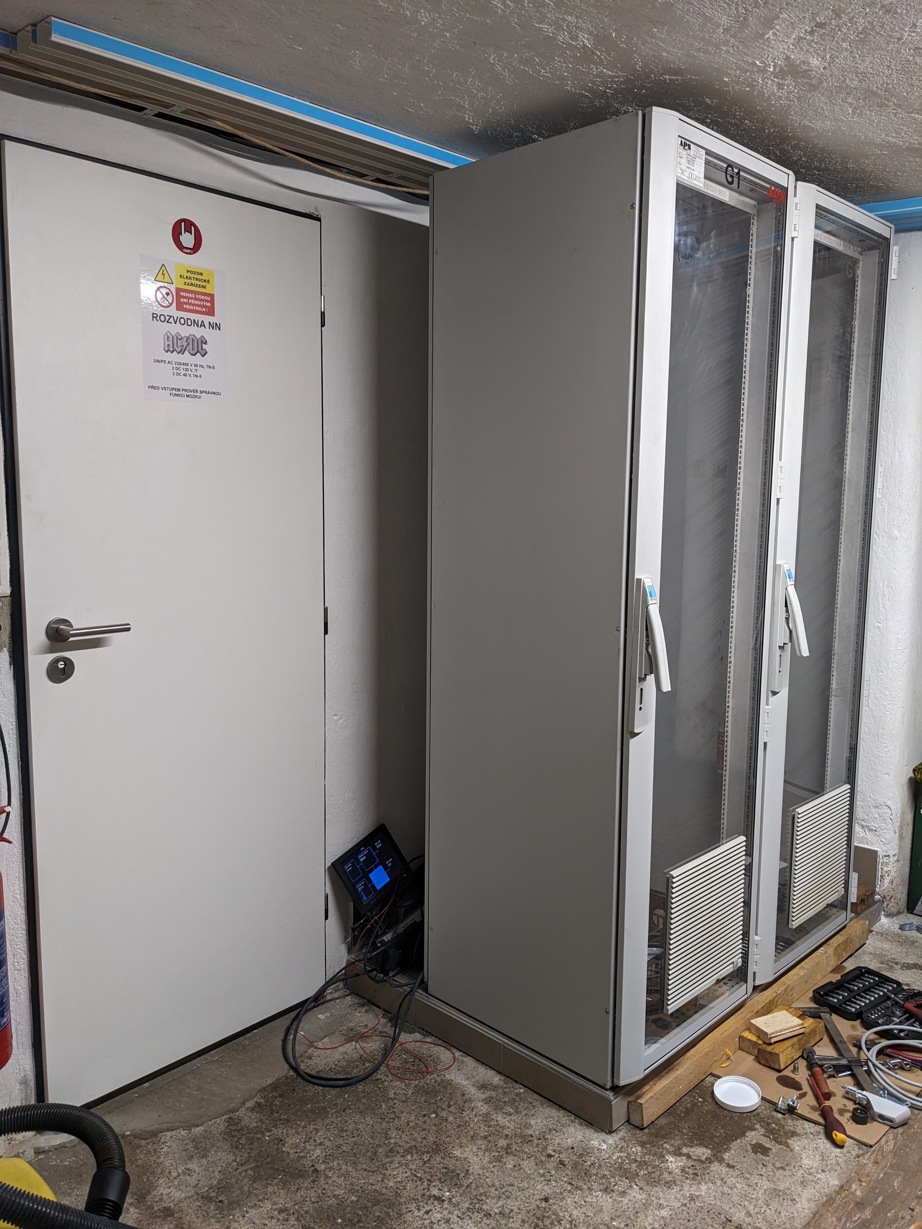

Zima se opět blíží, po 8 měsících konečně nainstalovány racky od Fakira.
V jednom plánuji 3f nabíječku Eltek pro zimní provoz a další automatizaci.
Ve druhém EPS + ovládání a Phoenix 24V/375VA pro nucené větrání akumulátorovny.
