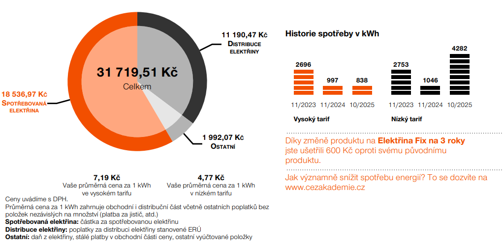

Dnes přišel pozdrav z ČEZu, nedoplatek 12500,-. Přes 30 000 km ročně s elektroautem se někde projevit musí, bude třeba přidat panely a ještě snížit odběr v pásmu VT.
