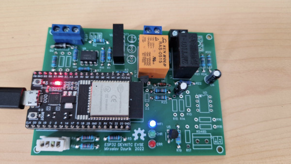

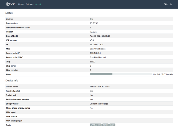

- Příspěvky: 4105
- Reputace:930
Re: Přepínání wallboxu ostrov/síť
Vyzerá to parádne, ešte ale zopár vecí chýba...
