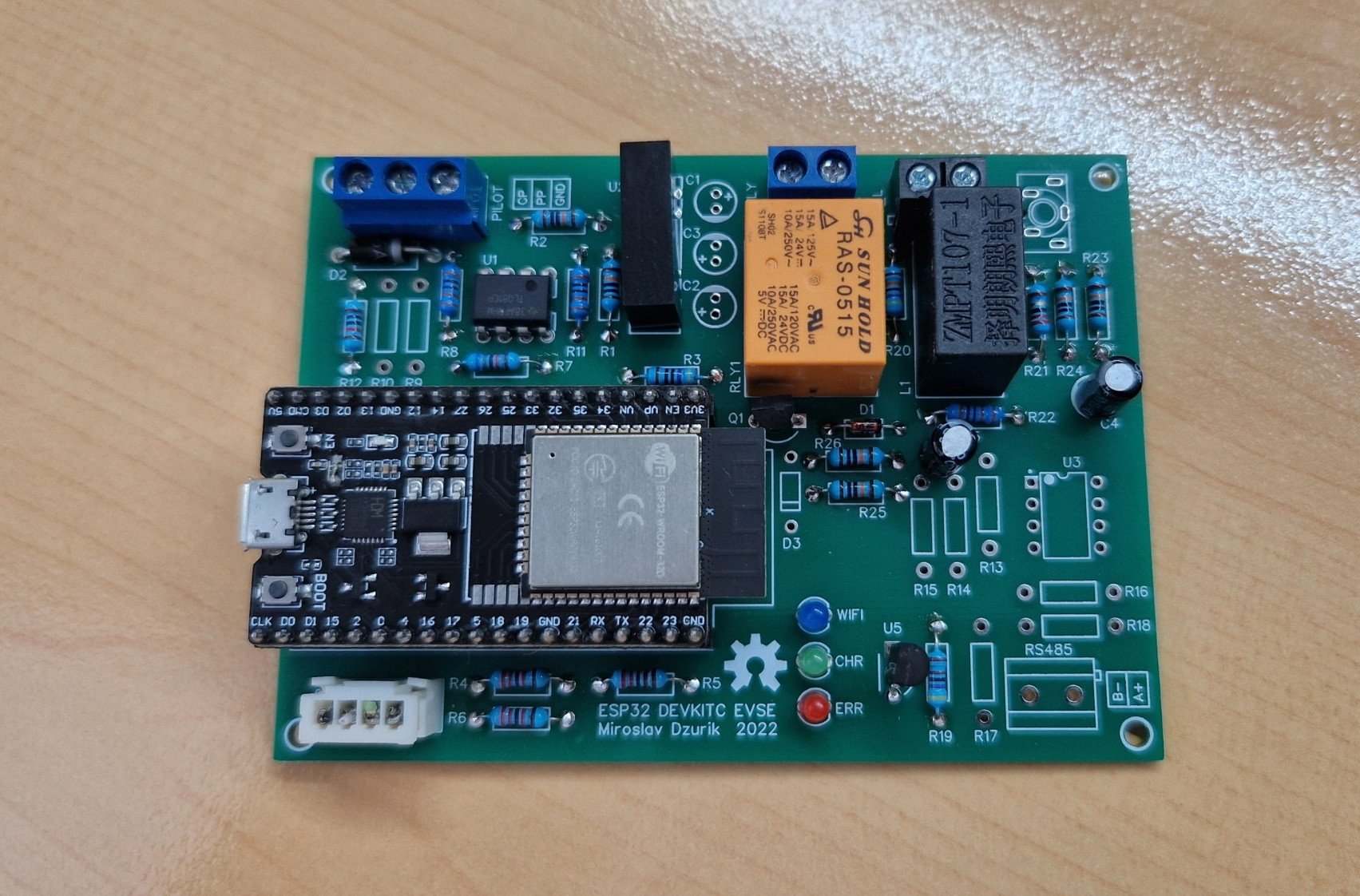

Ja idem stavať tento - https://hackaday.io/project/192182-esp32-evse
Diely už sú na ceste. Čo sa týka prepínania 1f/3f, pozri https://github.com/dzurikmiroslav/esp32-evse/issues/61

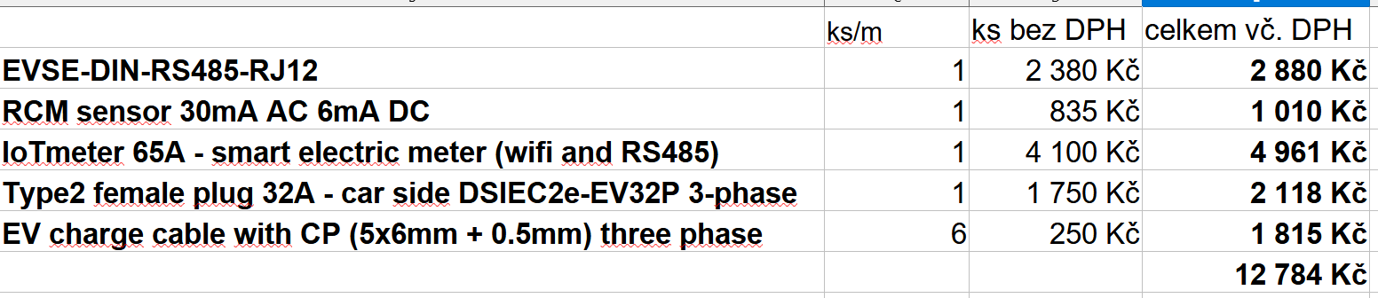

Blíže jsem kouknul na to EVSE z evracing a vychází mi to na 13k bez bedny a stykače, ale v ceně je i smartmetr a asi funkční propojení včetně aplikace. Pro nabíjení z FVE zvolit vhodný proudový limit manuálně.
Máš nějakou představu o ceně?TomHC píše: ned zář 08, 2024 6:40 amJa idem stavať tento - https://hackaday.io/project/192182-esp32-evse
Příští týden se možná dostanu k tahání kabelů, tak tam natáhnu 5Cx6 + 3Cx6 + 2husí krky a uvidíme.

Doska plus súčiastky asi 10€pibi píše: ned zář 08, 2024 4:16 pmMáš nějakou představu o ceně?TomHC píše: ned zář 08, 2024 6:40 amJa idem stavať tento - https://hackaday.io/project/192182-esp32-evse

U toho DIY Wallboxu bude asi trochu problém získat případnou revizi, ne? Samozřejmě pokud bys ji chtěl nebo potřeboval.
Navíc nevím, jestli to řeší ochranu proti unikajícímu DC proudu, což je u Wallboxů povinné.

Revíziu na to samozrejme nebudem riešiť, ale do boxu predradím aspoň RCD pre kľud svojej duše.Mex píše: ned zář 08, 2024 5:08 pmTomHC:

Už sa na tom pracuje. Osádzam dva kusy, bez RS-485, druhý bude v ponuke, plus 3 zvyšné dosky.
