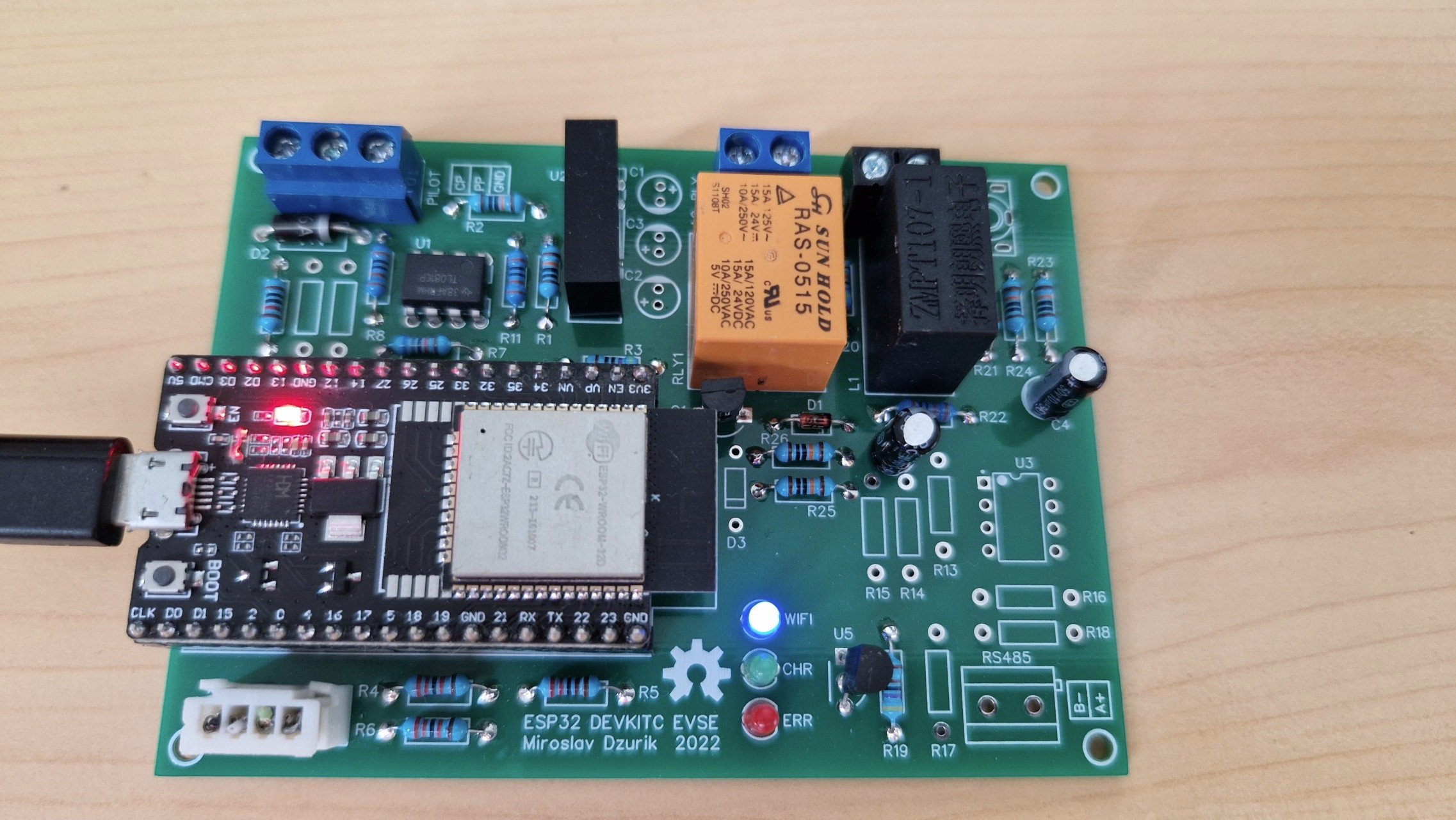

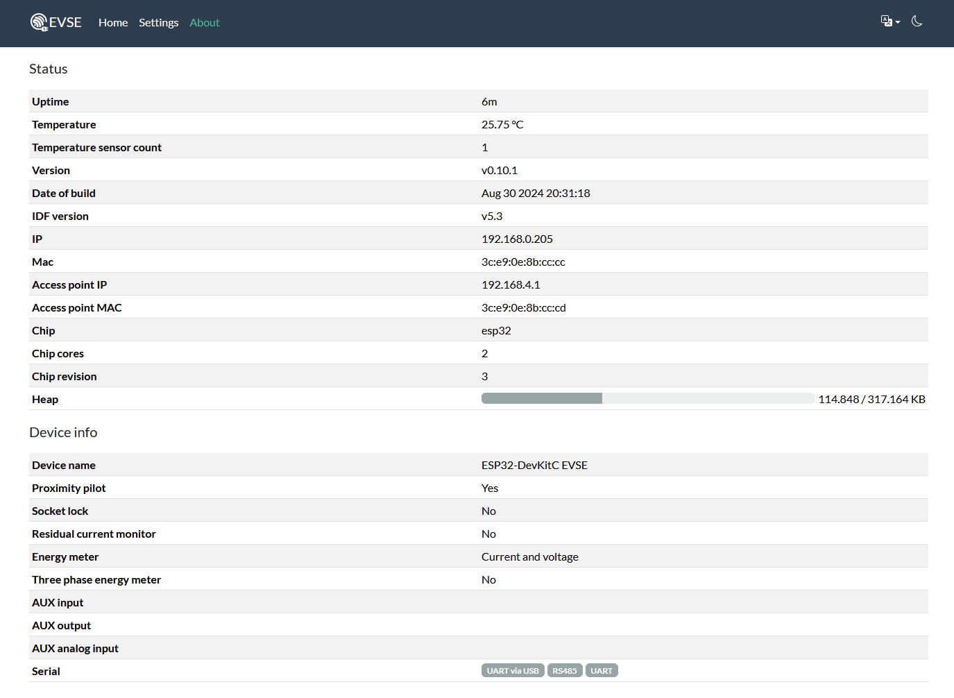

- Příspěvky: 3708
- Reputace: 804
Re: Přepínání wallboxu ostrov/síť
Vyzerá to parádne, ešte ale zopár vecí chýba...
