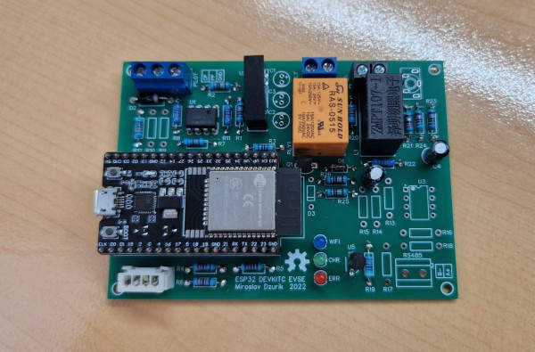

Ja idem stavať tento - https://hackaday.io/project/192182-esp32-evse
Diely už sú na ceste. Čo sa týka prepínania 1f/3f, pozri https://github.com/dzurikmiroslav/esp32-evse/issues/61

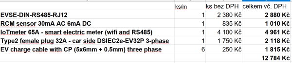

Také mě to napadlo, ale 12k za Victrona + 10kza Lidlovku + smartmetr pro regulaci nabíjení je poměrně dost, výhoda by byla plynulé vytěžování FVE.misif píše: ned zář 08, 2024 11:06 amNo pořiď si Victron nabíječku, když už máš systém Victron, umí upravovat nabíjecí výkon dle výroby, případně pozastavit nabíjení při přetížení střídačů.
Pak si pořiď druhou, klidně z Lidlu a tu si dej na grid. A nebo uprav svůj systém na hybridní 3F a nemusíš nic dalšího řešit.
Blíže jsem kouknul na to EVSE z evracing a vychází mi to na 13k bez bedny a stykače, ale v ceně je i smartmetr a asi funkční propojení včetně aplikace. Pro nabíjení z FVE zvolit vhodný proudový limit manuálně.
Máš nějakou představu o ceně?TomHC píše: ned zář 08, 2024 6:40 amJa idem stavať tento - https://hackaday.io/project/192182-esp32-evse
Příští týden se možná dostanu k tahání kabelů, tak tam natáhnu 5Cx6 + 3Cx6 + 2husí krky a uvidíme.

Doska plus súčiastky asi 10€pibi píše: ned zář 08, 2024 4:16 pmMáš nějakou představu o ceně?TomHC píše: ned zář 08, 2024 6:40 amJa idem stavať tento - https://hackaday.io/project/192182-esp32-evse

Už sa na tom pracuje. Osádzam dva kusy, bez RS-485, druhý bude v ponuke, plus 3 zvyšné dosky.
