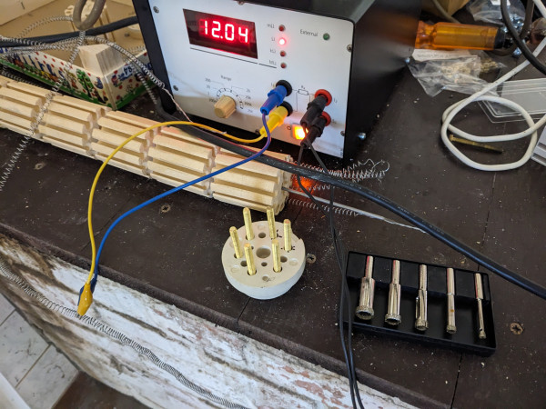

Myslím, že tam je svazek více drátů. Zkusím to demontovat.

Vývod z každé spirály jsou 2stočené dráty, pokud je tam těch dvojic více, můžeš tunit.
V případě potřeby více vývodů jde keramika snadno navrtat diamantovou korunkou ve vodě.
