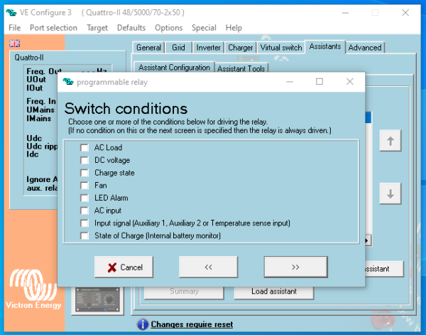

Ahoj pres asistenty se da nastavit pro ohrev podle SoC, napeti, zateze sam jsem to tak pouzival. Ted uz ho mam nastaveny jenom aby vypnul pri zatizeni vic jak 5250W a mam na nem vytezovani.

Máš na výběr, jen se mi moc nedařilo použití 2 podmínek najednou, tak jsem skončil tím, že zapne při napětí akumulátoru větší než 53,5V/10min a vypne při napětí menším než 53,1V/10min. AC OUT2 mám vyveden do rozvaděče, kde přes stykače spínám 2x1,33kW spirálu v bojleru a 2x2,2kW spirály v akumulační nádrži topení. Zatím k ovládání používám Sonoff 4ch pro, snad během roku Antrac1t dodělá automatické řízení pomocí NodeRed.

Je to tak jak chces dve podminky zaroven zacne to delat blbosti, pak je lepsi neco nastavit na rele multiplusu a vystup k1(pridat extreni rele) a ac out2 ovladat pres aux:-)
pibi píše: sob dub 13, 2024 6:13 pmSnímek obrazovky 2024-04-13 181256.png

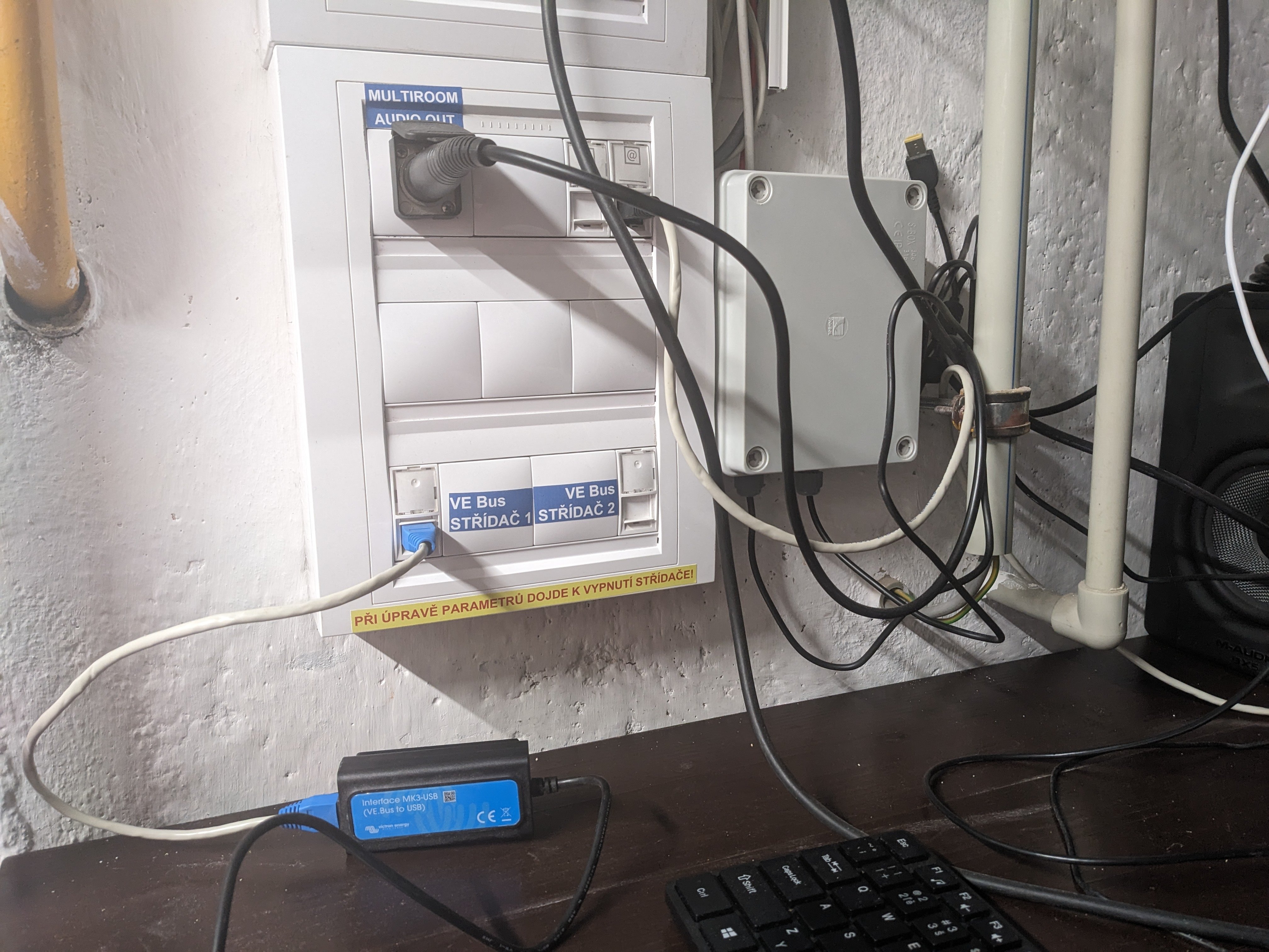

Mimochodem, přesnastavovat Assistenty lze jenom VE bus system config? Doufal jsem, že to půjde přes VRM, protože chodit pořád s notebookem k meniči je otravný....mám tam špatný přístup.

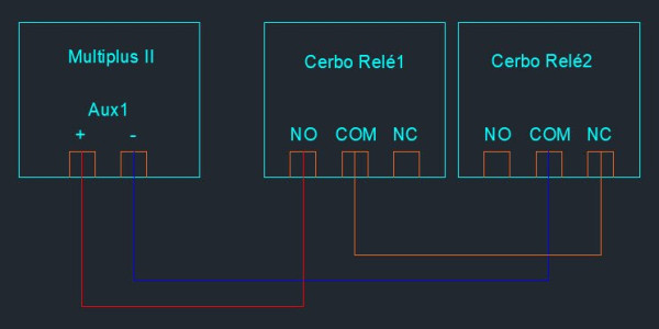

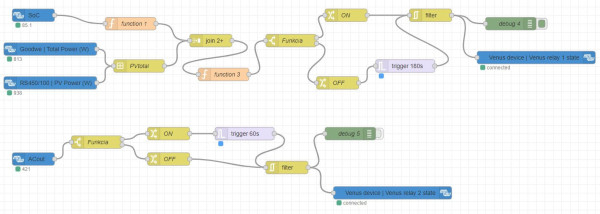

S takýmto jednoduchým nastavením ti viem pomôcť.eman píše: pon dub 15, 2024 3:50 pmMám tam dva, jak jsem psal na ON/OFF té AC2.
Na ten Aux kouknu. S Node Red moc nekamarádím. Zkoušel jsem v tom v minulosti dělat automatizace v Home Assistentovi a kvetl jsem u toho.
Ja to mám spravené takto:
Zapojenie Aux1 na obe relé Cerba Nastavené mám spínanie ACout2 podľa stavu na vstupe Aux1.
A v NodeRed mám nastavený takýto flow: T.z. relé 1 spína na základe SoC a výkonu z panelov, relé 2 spína na základe preťaženia. Logika je taká, že chcem mať zopnutý bojler, keď je dostatočný výkon z panelov a zároveň nechcem mať pustený bojler, ak je veľký odber v dome.
Ale toto je overené nastavenie pre systém ESS, v ostrove neodporúčam ísť podľa výkonu z panelov, lebo sa môže stať, že pri nedostatku výkonu z panelov odopne bojler a keď je baterka vo float už bojler znovu nezopne.

Nesmis mit v asistentovy dve podminky zaroven jinak to blbne:-)

Tak tam nechoď.eman píše: pon dub 15, 2024 3:34 pmMimochodem, přesnastavovat Assistenty lze jenom VE bus system config? Doufal jsem, že to půjde přes VRM, protože chodit pořád s notebookem k meniči je otravný....mám tam špatný přístup.

Už jsem se to naučil upravovat přes VRM.
