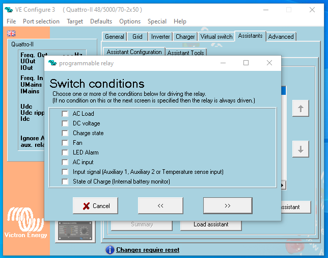

Daj sem print screen z nastavenie asistentov. Nemáš tam nastavené dve podmienky spínania? Mne sa spínanie cez asistentov neosvedčilo. Je dosť otravné kvôli akejkoľvek zmene reštartovať menič.

Mám tam dva, jak jsem psal na ON/OFF té AC2.

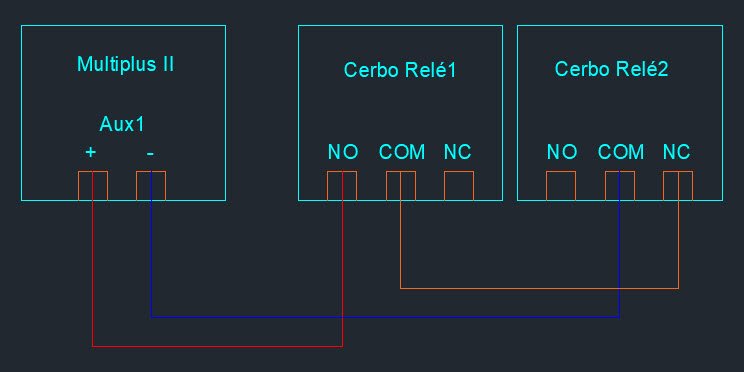

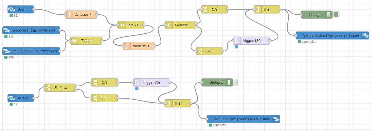

Ja to mám spravené takto:
Zapojenie Aux1 na obe relé Cerba Nastavené mám spínanie ACout2 podľa stavu na vstupe Aux1.
A v NodeRed mám nastavený takýto flow: T.z. relé 1 spína na základe SoC a výkonu z panelov, relé 2 spína na základe preťaženia. Logika je taká, že chcem mať zopnutý bojler, keď je dostatočný výkon z panelov a zároveň nechcem mať pustený bojler, ak je veľký odber v dome.
Ale toto je overené nastavenie pre systém ESS, v ostrove neodporúčam ísť podľa výkonu z panelov, lebo sa môže stať, že pri nedostatku výkonu z panelov odopne bojler a keď je baterka vo float už bojler znovu nezopne.
