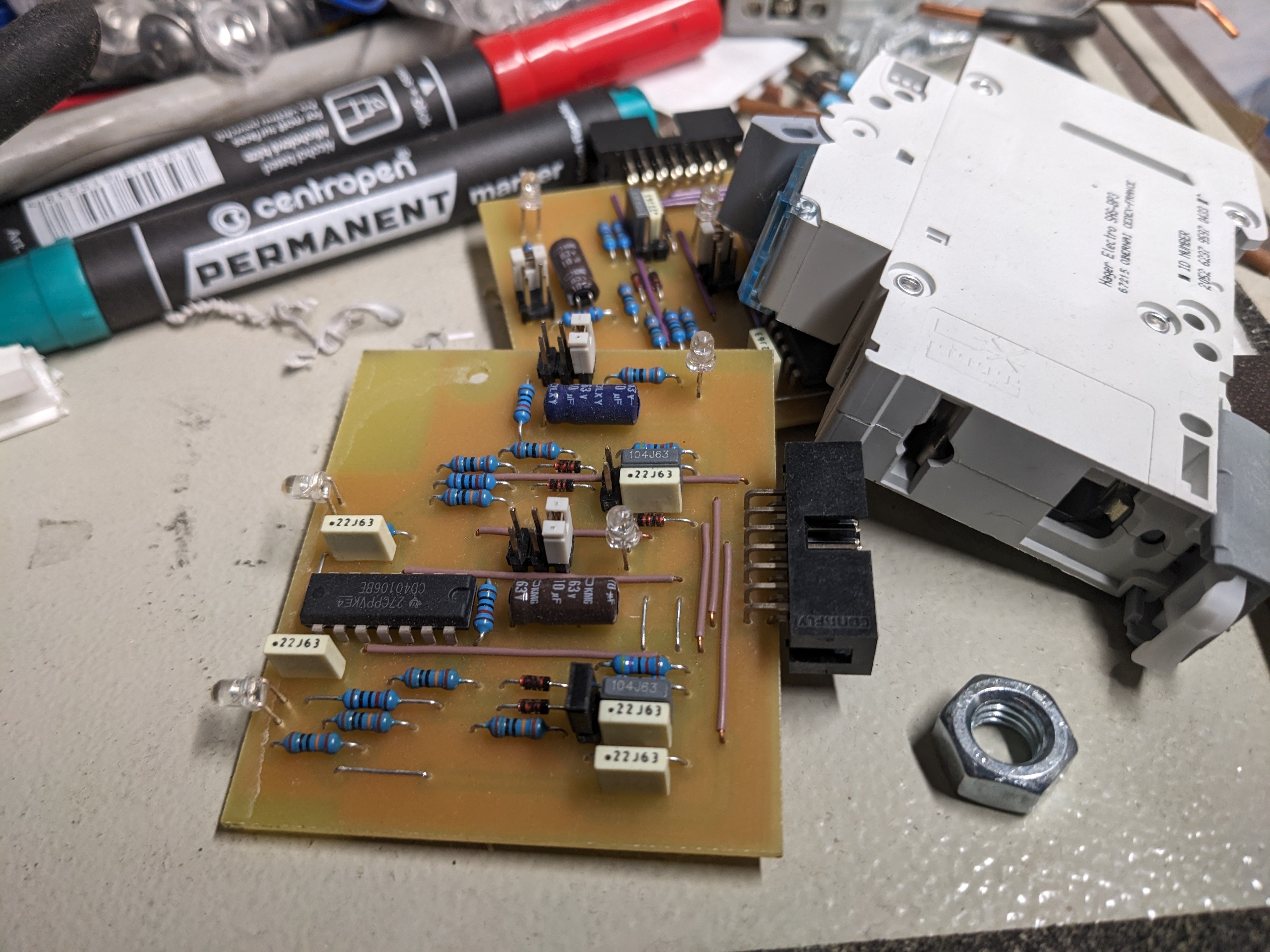

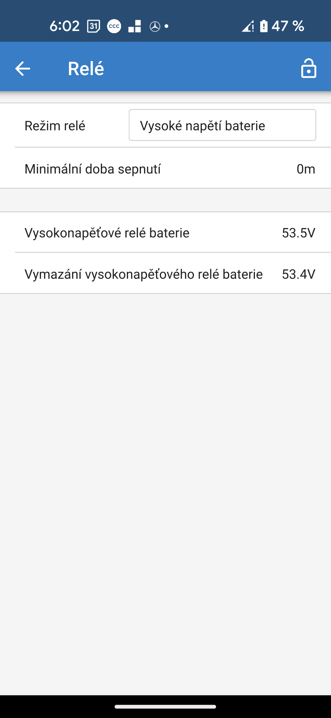

Relé v MPPT 1 spíná při 53,5V, vypíná 53,4V a posílá do série časovačů signál "časuj nahoru".
Relé v MPPT 2 spíná při 53,3V, vypíná 53,2V a posílá do série časovačů signál "časuj dolů".

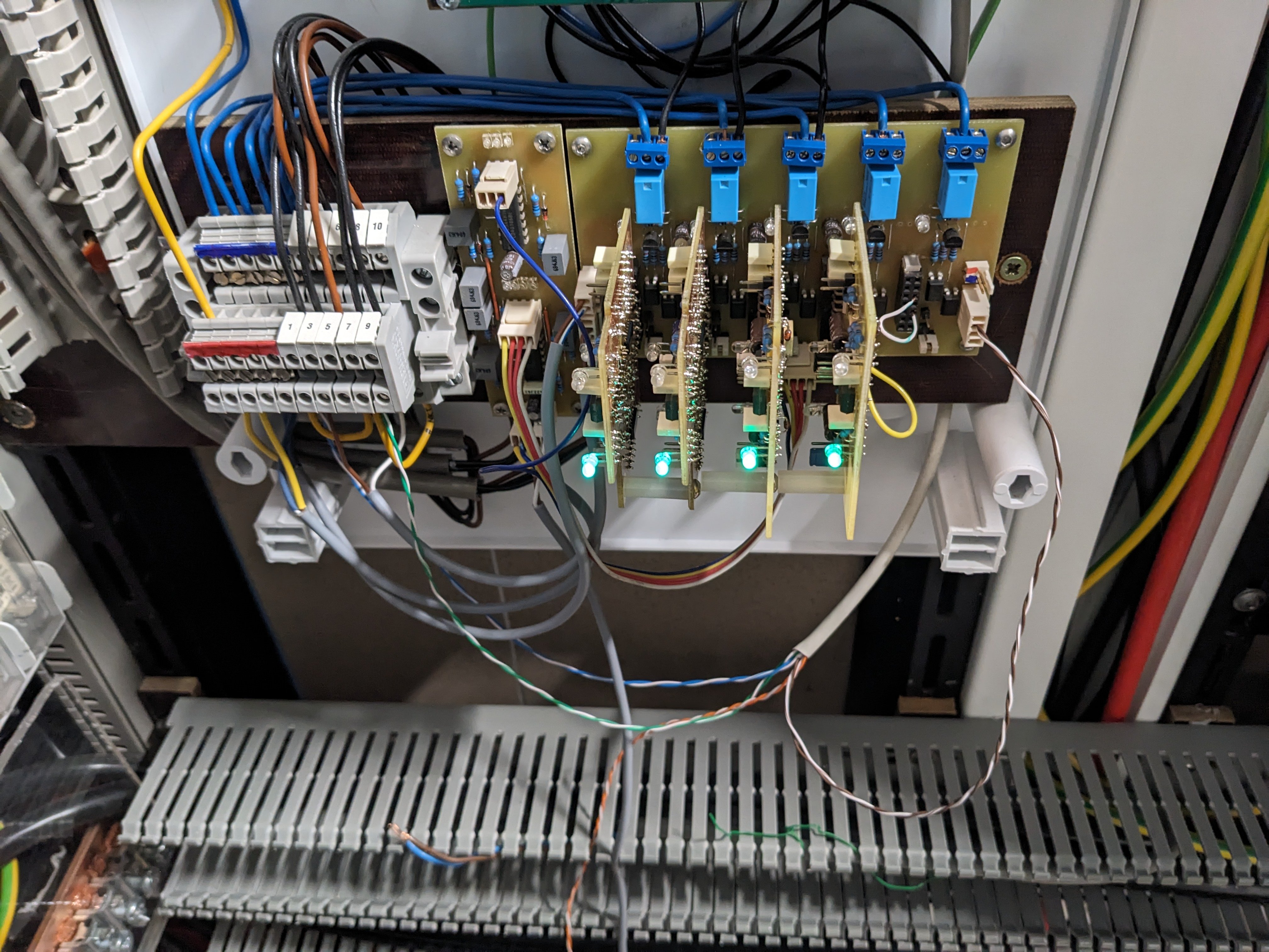

Pak mám desku s až 5 nezávislými časovači, které při signálu "nahoru" postupně spínají jednotlivé výstupy, na kterých jsou pověšeny stykače. Při signálu "dolů" se zase od posledního sepnutého postupně vypínají. Časy mohu nastavit pro směr nahoru i dolů nezávisle v krocích cca 20, 40, 80s, nebo trojnásobek, tj. 60, 120, 240s. Je to všechno analog, pomocí časovačů 4060.
Když tato sada pro ohřev TUV dojede do konce, pošle signál na další desku s 9 stejnými časovači pro ohřev akumulační nádrže. Udělal jsem to jako rychlou provizorku asi před 2 lety, než spáchám něco pokročilejšího s procesorem, ale funguje to překvapivě dobře a zatím nemám důvod to předělávat.

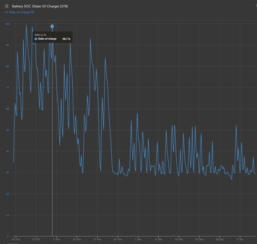

SoC neřeším. Při poklesu na 30% si Cerbo přes relé spuštění generátoru zapne stykačem napětí ze sítě na AC in, proudový limit vstupu mám 2x6A, při větší zátěži dělají střídače jen peak shaving. Když SoC přeleze 35%, stykač si Cerbo vypne. V průběhu roku si to žije vlastním životem, při slunečném dni cca od března do září se baterka plně nabije téměř každý den, těch 16kWp na střechách něco vyrobí, dalších 11 čeká v garáži. Naposledy byla nabitá 1.11., ale reset SoC na 100% neproběhl. Zatím se drží, tak uvidíme.
