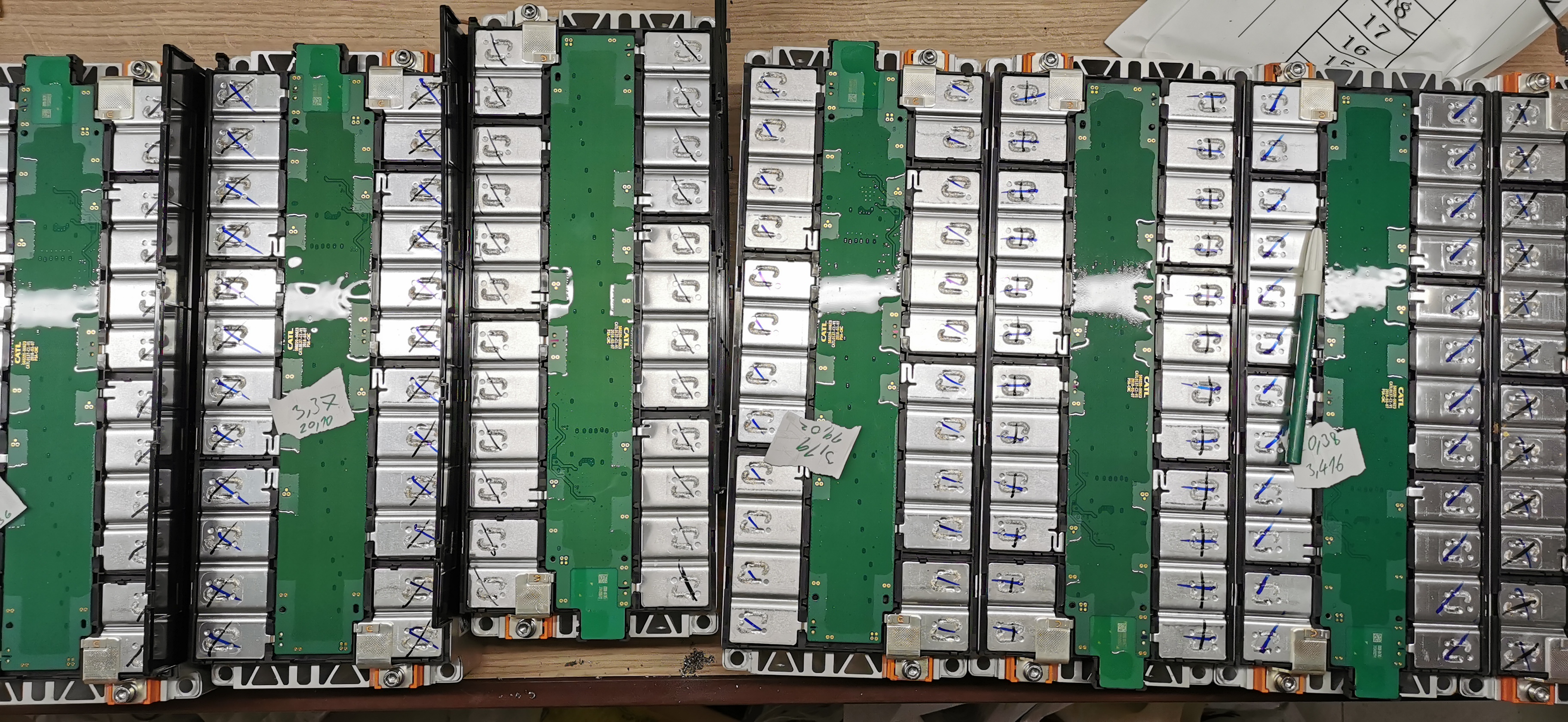

Chlapi potrebujem pred velkym finale poradit ako by ste nakonfigurovali nasledujuce packy.
Dopredu viez, ze ich nechcem delit ani rozoberat z originalneh packu.
14 packov 2p6s= 12 clankov/pack
Napojene na 2x King+ mppt runner 60A
BMS cinska pravdepodobne 14s este neobjednana.

V inom vlakne mi uz marsal pomaha s jeho skusenostami s BMS, ale aby toho nebolo malo, neviem si predstavit ako by som prichytil jednotlive kable ku clankom.
Mam ich skusit na ten hlinikovy bus bar prispajkovat, alebo daky iny napad?
Rezanie zavitov asi nie je najstasnejsie riesenie ani tam nie je na to dostatocna hrubka materialu.
- beethowen
- Příspěvky: 868
- Reputace: 153
- Bydliště: Brno-venkov
Re: Navrh FVE bungalov
Na hliník asi nic nepřipájíš tak, aby to bylo k něčemu. Buď závit a očko, nebo lisovat, nýtovat, atd. Dalo by se přivařit bodově, ale na to nebudeš asi vybavený.
Udělej fotku, jak vypadá baterka a uvidíme.

rasto1
- Příspěvky: 899
- Reputace: 43
Aj som si myslel, ze to nebude take jednoduche, fotka je o 4 prispevky vyssie.beethowen píše:Na hliník asi nic nepřipájíš tak, aby to bylo k něčemu. Buď závit a očko, nebo lisovat, nýtovat, atd. Dalo by se přivařit bodově, ale na to nebudeš asi vybavený.

- marsal64
- Příspěvky: 1204
- Reputace: 133
- Lokalita: Velké Popovice
- Výkon panelů [Wp]: 9,3
- Bydliště: Velké Popovice
Já to udělal takto: https://forum.mypower.cz/viewtopic.php? ... 00#p144185rasto1 píše:neviem si predstavit ako by som prichytil jednotlive kable ku clankom.
Ovšem pojistka na každý drátek by být i měla.
rasto1
- Příspěvky: 899
- Reputace: 43
Dakujem tiez mam podobnu starozitnost doma a mohlo by to fungovat i na hliniku ked to fungovalo na medi.marsal64 píše:Já to udělal takto: https://forum.mypower.cz/viewtopic.php? ... 00#p144185rasto1 píše:neviem si predstavit ako by som prichytil jednotlive kable ku clankom.
Dorabal si i istenie kazdeho drotiku? lebo urcite to neprida na presnosti merania a ked to neriesi vyrobca BMS za ucelom ochrany svojho zariadenia, tak si asi mysli ze je to OK bez istenia.
- marsal64
- Příspěvky: 1204
- Reputace: 133
No, pájení na hliníku tahle cínem asi ne. Pojistky jsem zatím nedával, ale od věci nejsou. Přesnost měření napětí neovlivní.
dano
- Příspěvky: 395
- Reputace: 55
Tak nato rovno zabudni, ze ti obycajna pajka bude drzat na hliniku tak ako na medi. Existuju makke spajky na hlinik SnZn, ale ak to ma byt prudovy spoj, tak je to nepouzitelne, presne preto sa to zvara laserom. Este by bola moznost pouzit tvrdu spajku na hlinik, ale tam treba vyssiu teplotu 400-450°C, ale to skor teplom znicis clanok ako sa ti to podari zaletovat. Do vyvodu sa neda vyvrtat diera a narezat zavit ? (Podobne ako pri SAMSUNG SDI clankoch)
rasto1
- Příspěvky: 899
- Reputace: 43
Musim nas tym pouvazovat, ale naozaj netusim kolko tam je materialu a skuska pokus omyl je pre mna neprijatelna.dano píše:Tak nato rovno zabudni, ze ti obycajna pajka bude drzat na hliniku tak ako na medi. Existuju makke spajky na hlinik SnZn, ale ak to ma byt prudovy spoj, tak je to nepouzitelne, presne preto sa to zvara laserom. Este by bola moznost pouzit tvrdu spajku na hlinik, ale tam treba vyssiu teplotu 400-450°C, ale to skor teplom znicis clanok ako sa ti to podari zaletovat. Do vyvodu sa neda vyvrtat diera a narezat zavit ? (Podobne ako pri SAMSUNG SDI clankoch)
Dakujem za postrehy. Akurat ma napadlo jednoduche riesenie za pouzitia krokodilov na tie vystupky ked odstranim integrovamu BMS.
dano
- Příspěvky: 395
- Reputace: 55
Pokial tam chces pripojit iba BMS, tak tie vystupky stacit budu, ak pouzijes makku spajku na hlinik, tusim to je Sn70Zn a nejaku pajkovaciu kvapalinu, ta bude obsahovat kyselinu, takze potom riadne ocistit.
rasto1
- Příspěvky: 899
- Reputace: 43
Ak by chcel dakto kupit 5048MK a nechce tak ucinit z Taiwanu, tak akurat dnes mi Peggy poslala 2ks z polskeho skladu za prijemne ceny
Idealne tam zapasovala krimpovacia koncovka plocha 2.8mm.
Vcera som to meral a tie vystupky su na to ako robene, ved ked boli predpripravene fabricky pre ich BMS, tak pre dodatocnu musia tiez posluzitdano píše:Pokial tam chces pripojit iba BMS, tak tie vystupky stacit budu, ak pouzijes makku spajku na hlinik, tusim to je Sn70Zn a nejaku pajkovaciu kvapalinu, ta bude obsahovat kyselinu, takze potom riadne ocistit.
