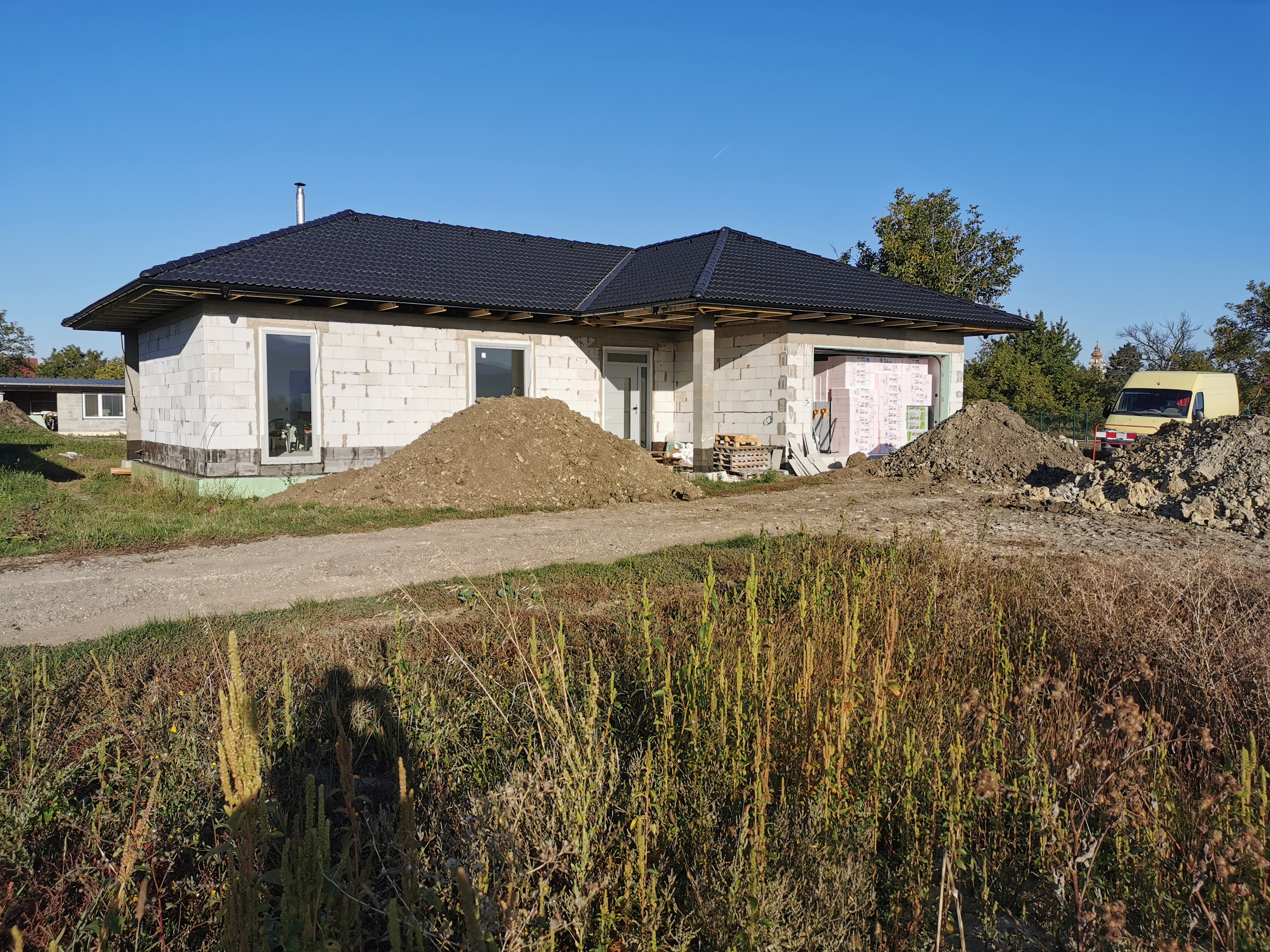

Zdravim vospolok.
Od vcera nasycujem hlad po informaciach na vasom fore
Ked sa vycasi pocasie planujem vybehnut na strechu nahodit bleskozvod a pri tej prilezitosti by som si chcel spravit i konstrukciu na panely, lebo sa tomu uz dlhsie nemozem ubranit
V dome sa este nebyva, ale potrebujem uz teraz vyriesit problem s pripojkou z DS, lebo som napojeny 200m 5x6 CYKY (3x25A) a pri zapnuti napr 2500W elektrickej rury mi klesne napatie z 240 i na 215V co je neunosne na dlhodobe uzivanie.
Novo budovany pripojny bod je v nedohladne, tak to potrebujem vyriesit co najlepsie s vyhliadkami do buducna.
Dom je vykurovany TC voda/voda 8kW (2000W realny odber + pripadna 2000W zalozna spirala)vratane TUV, domaca vodaren s FM (1400W), aktivnou rekuperaciou s TC (700W), kamerovy system, alarm, sietove prvky .... a zena na rodicovskej
Moj predpokladany odhad dennej spotreby EE je 35kwh +-, pricom narastie z dovodu vystavby bazenu (50m3) a neustaleho bezania pieskovej filtracie a 14kw TC na pripadny dohrev.
NA FV bolo myslene uz pri elektroinstalacii a ma vyhradene miesto v garazi so vsetkymi potrebnymi vstupmi a vystupmi do hlavnej rozvodnice a prestupy na povalu, odvetranie ...

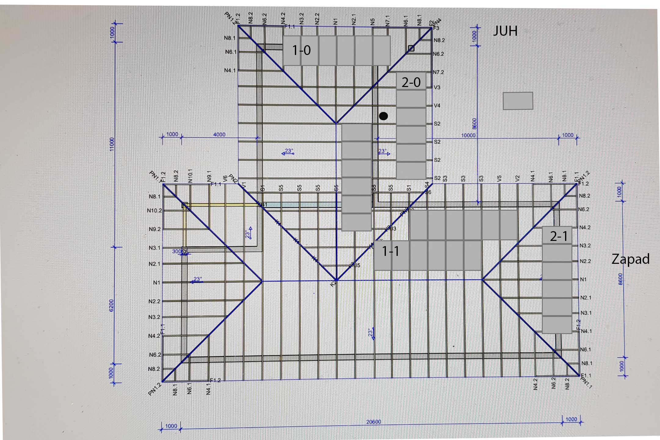

Takze zacal som kreslit rozlozenie panelov na streche, pricom som pouzil na to najvhodnejsi projet vaznikoveho krovu a tym padom viem kde mam vazniky (+- presne rozostupy 1m) na prichytenie hakov.
Vrasky na tvari mi robi vysoky nerezovy komin na ktorom bude casom i parabola i ked v spodnej casti ale bude.
Planujem vyuzitie i vychodnej strany, kde by som dal string 6 panelov, ktore bud zoberiem z juznej, alebo jednoducho doplnim za usetrene prachy za haky
Vychadzal som pri projektovani Panel REC320NP
https://www.solarelectricsupply.com/fil ... asheet.pdf
Zatial to je nakreslene:
zapadna strana 18 panelov seriovo
juzna strana 18 panelov seriovo

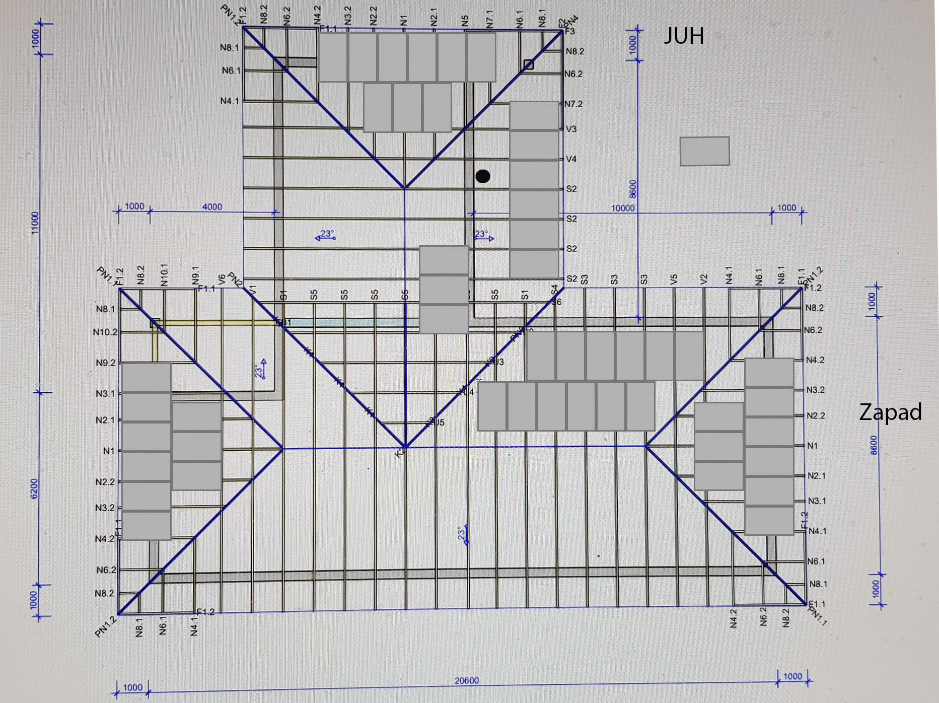

Re: Navrh FVE bungalov
Neviem s istotou, pre aký regulátor si sa rozhodol. Axpert King neznesie viac panelov ako tri v sérii. Akýkoľvek regulátor s 18 panelmi v sérii na tejto streche je veeeľmi nerozumný podnik.
Tiež umiestnenie panelov zvislo je menej výhodné, ako vodorovne. Takže ešte nehákuj ....
Južná strecha je v Tvojom pláne outsider. Fatálna chyba.
Predovšetkým by si mal vedieť, že 500 - 800 V jednosmerných je nebezpečné napätie a mal by to realizovať skúsený elektrikár. Nenájdem rýchlo tie najlepšie príspevky na fóre o montáži panelov, sú dosť roztrúsené v jednotlivých projektoch, tu predstavených. Pohľadaj, daj si na to čas.
V zásade je problém s každým panelom, ktorý nie je dokonale oslnený po celej ploche. Tvoja najjužnejšia strecha evidentne nemá problém s oslnením počas dňa, ostatné áno. Bohužiaľ, ani na túto najlepšiu plochu nevmestíš veľa panelov, možno 9. Ostatné plochy sú nasmerované tak, že by sa teoreticky dali vytvoriť dva dlhé stringy, ktoré by boli použiteľné každý len parciálne - jeden doobeda, druhý poobede. Ale nebolo by to nič moc z dôvodu rozdielneho smerovania panelov v jednom stringu. Sleduj teraz zimné tiene a rozpoznáš rozdiely v možných pozíciach panelov :
a/ južná netienená strecha - bez problémov,
b/ dve tienené južné strechy - najlepšie miesta v najhornejšom rade pod hrebenáčmi, najhoršie v spodnom rade a v blízkosti úžľabia,
c/ tienená východná a západná strecha - detto.
Keď si to takto zmapuješ, budeš vedieť zapojiť dvoj- alebo trojčlenné stringy pripojené na bežný mppt regulátor so vstupom do klasických 150 V. Regulátorov môže byť s výhodou aj viac.
Akýkoľvek bordel ( špina, lístie, sneh ), ktorý sa sunie po paneli dolu, sa na nejakú neurčitú dobu ( minúty až dni ) môže zastaviť nad spodnou hranou panela. Výrazne viac to vadí panelu nastojato, ako panelu naležato. Finančne spôsob montáže naležato nemá prečo byť náročnejší, ak nerátame centy ...
Pravda býva krutá... Uprostred zimy zviera miesto skutočného východu a západu uhol asi 90 °. Postav sa na južné priečelie domu a uvidíš, kde na streche môžeš najlepšie chytať energiu.

Trochu som poupravil navrh panelov (taktiez som pridal) tak aby dokazali zachytit slnko pocas celeho dna a produkcia zacala vychodom slnka, maximalna bude na obed a nasledne pri zapade slnka co to este doda.
Vynechal som panely okolo kominu a pridal ich na zapadnu stranu strechy, cize som ich pocet zachoval len ich premiestnil.
Vychodna a zapadna strana by bola na jeden string a juzna na druhy.
