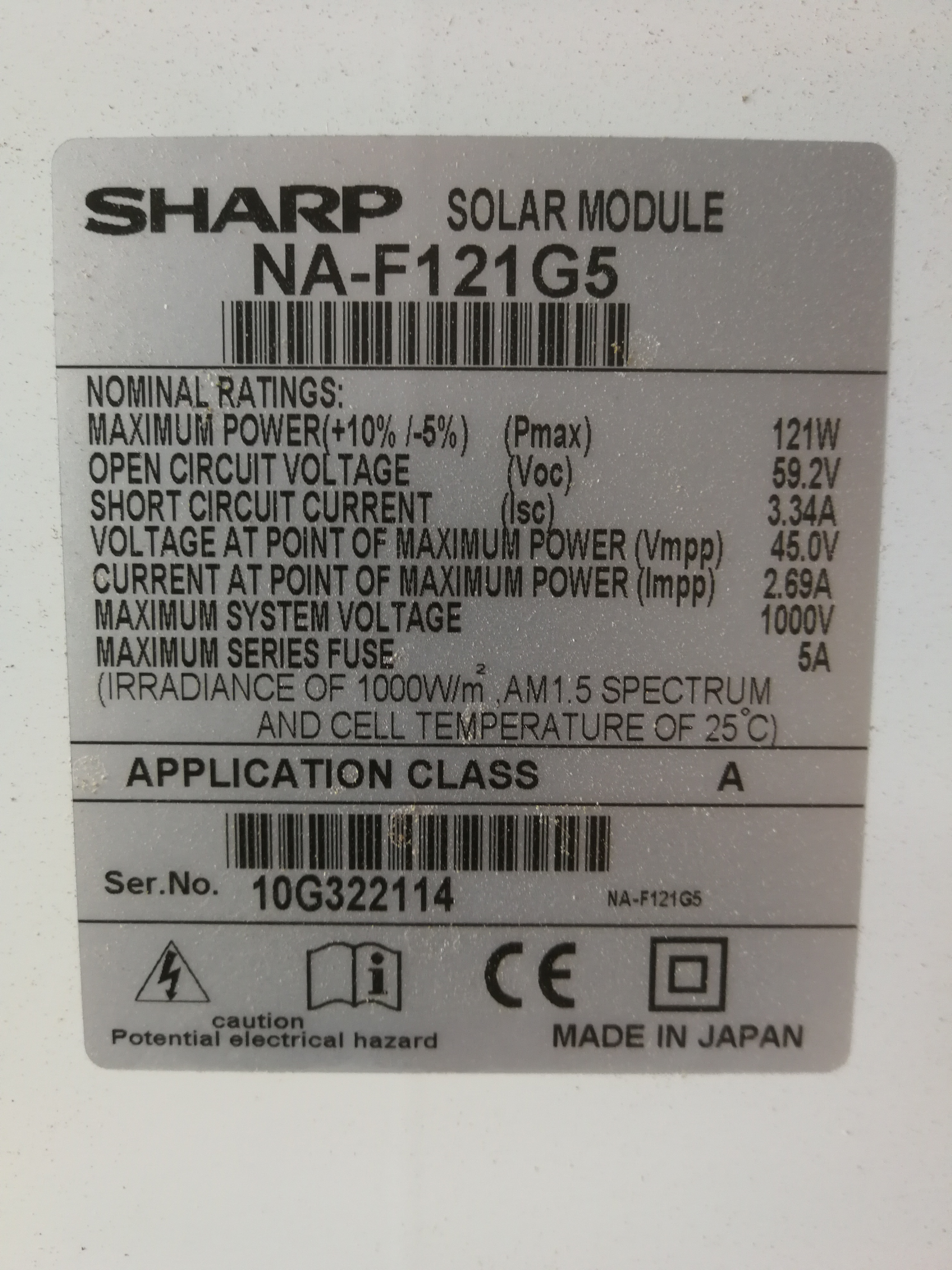

https://www.i4wifi.cz/cs/faq/1730-max-n ... -sun-2000g
To k těm použitým panelům.

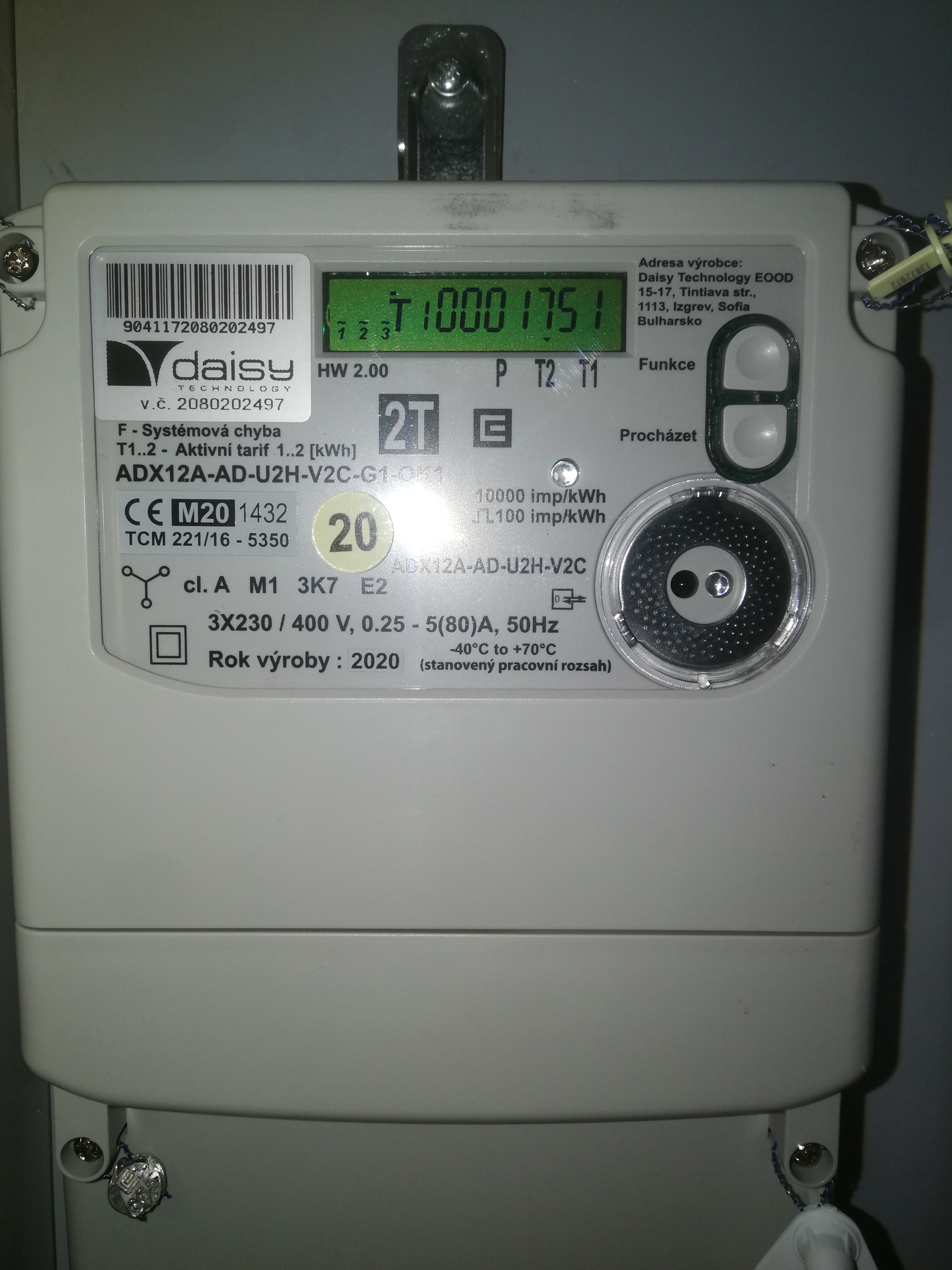

Elměr mám tento

No tento už asi přetoky zaznamená a je schopen nabonzovat. Otázka, co se stane, když toho bude málo.
Já bych do toho nešel. Ale pokud to zkusíš, alespoň budeme vědět.

Dnes jsme demontovali podobný jen rok výroby 2014 a pod displejem měl "R" a přetok nezaznamenal.
Šipkou na displeji u písmene R jen signalizoval reverzní tok a nezaznamenal jej do fakturačního registru jako dodávku, ale jako spotřebu. Co jsem pochopil, tak technik distribuce se vyjádřil v tom smyslu že jde do likvidace, že ty co nezaznamenají přetok už vyřazují pokud je mění, přitom měl teprve 6 let.
Tento má "P" a přetok by měl zaznamenat. Ale musí jej zobrazovat na displeji při procházení tlačítky. Nelze fakturovat nebo sankcionovat něco, co není zákazníkem kontrolovatelné. Také by měl být na montážním protokolu elektroměru vyplněn výchozí stav tohoto počítadla, jinak lze říct že už to tam bylo.
A podle toho výrobního čísla elektroměru na fotce už distributor i obchodník ví o koho jde a na co zaměřit

Měnili mi ho loni. Tak myslíte, že kolonka P bude přetok? Podle toho bych mohl vysledovat, jestli k nim dochází.tomas píše:Dnes jsme demontovali podobný jen rok výroby 2014 a pod displejem měl "R" a přetok nezaznamenal.Co jsem pochopil, tak technik distribuce se vyjádřil v tom smyslu že jde do likvidace, že ty co nezaznamenají přetok už vyřazují pokud se mění, přitom měl teprve 6 let.

Tento elektroměr přetok zaznamenal a je o rok starší. Registr dodávky do sítě šlo vyhledat i pomocí tlačítek. Ono to signalizuje i ta značka čtverečku se dvěma šipkami nad tím nápisem "50Hz" že umí zaznamenat oba směry energie.
Jestli ale měří po ČEZku podvodně každou fázi zvlášť nebo fyzikálně poctivě jako zbytek světa se mi vysledovat nepodařilo.
