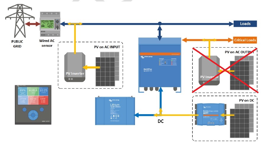

chci svojí elektrárnu rozšířit o AC coupling. Omezení 3,6 kWp na 1 f je pro instalaci baterii a spotřebě jakou mám, hodně velké.
Uvažoval jsem o připojení Victrona s baterii. Napadlo mě ale, zda je možno na Victrona připojit ještě další panely, zda to nebude nějak odporovat nařízení DS o "se jmenovitým střídavým fázovým proudem do 16 A na fázi včetně"

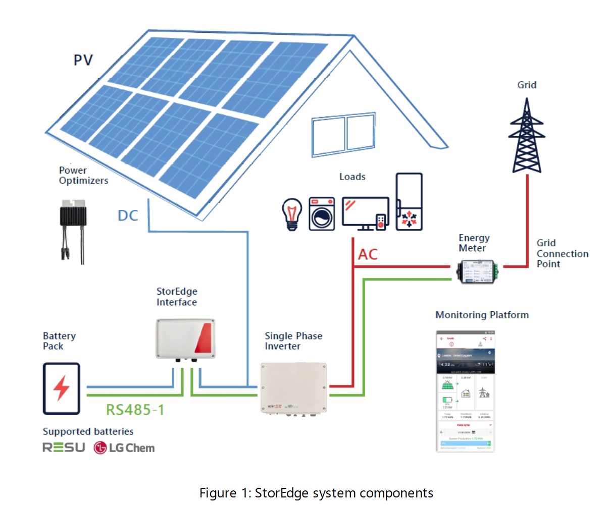

Ještě malý dovětek k tomu.
Pokud půjdu cestou SolarEdge, tak LG CHEM RESU 10H má špíčkově 5 kW. Měnič má výkon 5 kW. A ano ven to nepoteče, baterie se připíná jen v případě spotřeby.
Jen chci naznačit, že nevím zda to neporušuje PPDS viz. můj předešlý výňatek :
U fotovoltaických výroben elektřiny s akumulačním zařízením se společným střídačem se pro účely pravidel provozování distribučních soustav považuje za instalovaný výkon vyšší z hodnot výkonu střídače akumulačního zařízení, nebo součet jmenovitých hodnot všech instalovaných solárních panelů.

Já jsem LG uváděl jako drohou možnost k Victron. Možnost co nabízí Solaredge. Pro porovnání.

Řeším to stejné, mám taky 3,5kW Ingrid. S Multiplusem 5000va může být problém říkal pan Kolařík, teoreticky totiž může poslat do sítě více než 3680W, co je legální maximum. Taky jsem uvažoval, že bych k tomu přidal ještě jeden MPPT regl., tak jak navrhujes ty. HV řešení bych nebral, cena je jinde...mě osobně zatím jako nejmenší nesmysl přijde AC coupling s nabíječem GW za 30tisic či měnič vyměnit za GW3648 S (příplatek za 15tisic za menší orloj a možnost ostrovního chodu) a k tomu cca 3ks US 3000. Můj názor, taky si rád nechám poradit.
- mati
- Příspěvky: 374
- Reputace:29
- Bydliště: Paka - city
Re: Mikrozdroj 3,6 kWp se smlouvou + AC coupling
Mám dotaz : když jsi mluvil s Kolaříkem o max. možném výkonu co Multiplus "dodá" do sítě - copak říkal o možnostech připojení - předpokládám , že plánuješ mikrozdroj. U mikrozdroje s dodávkou do DS je potřeba , aby střídač uměl funkce podpory sítě - TO jIŽ VICTRON UMÍ??Quickyprd píše:Řeším to stejné, mám taky 3,5kW Ingrid. S Multiplusem 5000va může být problém říkal pan Kolařík, teoreticky totiž může poslat do sítě více než 3680W, co je legální maximum. Taky jsem uvažoval, že bych k tomu přidal ještě jeden MPPT regl., tak jak navrhujes ty. HV řešení bych nebral, cena je jinde...mě osobně zatím jako nejmenší nesmysl přijde AC coupling s nabíječem GW za 30tisic či měnič vyměnit za GW3648 S (příplatek za 15tisic za menší orloj a možnost ostrovního chodu) a k tomu cca 3ks US 3000. Můj názor, taky si rád nechám poradit.
Díky za info..

Ahoj, tak jen k tomu Victronu. Poptal jsem se v neosolaru jak to reálně je a lidi provozují. Odpověď je pro mě více než zajímavá a tedy Victron lze provozovat tak i tak. Bez přetoků žádných tedy musí být, pokud to s ds není vůbec domluvené. Pokud to je hlášené jako "bez dodávek" tak tam prostě jen nechtějí vidět, že jim budeš posílat 2kW 20minut do sítě. Vyjádření Neosolaru zde.mati píše:Mám dotaz : když jsi mluvil s Kolaříkem o max. možném výkonu co Multiplus "dodá" do sítě - copak říkal o možnostech připojení - předpokládám , že plánuješ mikrozdroj. U mikrozdroje s dodávkou do DS je potřeba , aby střídač uměl funkce podpory sítě - TO jIŽ VICTRON UMÍ??Quickyprd píše:Řeším to stejné, mám taky 3,5kW Ingrid. S Multiplusem 5000va může být problém říkal pan Kolařík, teoreticky totiž může poslat do sítě více než 3680W, co je legální maximum. Taky jsem uvažoval, že bych k tomu přidal ještě jeden MPPT regl., tak jak navrhujes ty. HV řešení bych nebral, cena je jinde...mě osobně zatím jako nejmenší nesmysl přijde AC coupling s nabíječem GW za 30tisic či měnič vyměnit za GW3648 S (příplatek za 15tisic za menší orloj a možnost ostrovního chodu) a k tomu cca 3ks US 3000. Můj názor, taky si rád nechám poradit.
Díky za info..
Ano na konci min. roku jsme jako distributor Victron Energy zcertifikovali jednotky MultiPlus II u ČEZ pro možnost připojení s dodávkou do DS.
Možnosti připojení jsou tedy dvě:
Do 10 kW, bez licence, bez možnosti dodávky do distribuční soustavy, zjednodušený způsob připojení (není třeba se obávat, je zde tolerance čtvrthodinové maximum 115W a do toho se s drobnými přetoky s velkou rezervo vejdete – takto provozováno veliké množství instalací)
Do 10 kW, bez licence, s možností dodávky do distribuční soustavy, připojení procesem PPP (zde ještě čekáme na potvrzení jednoho dokumentu od výrobce, které by mělo být během několika dnů).
