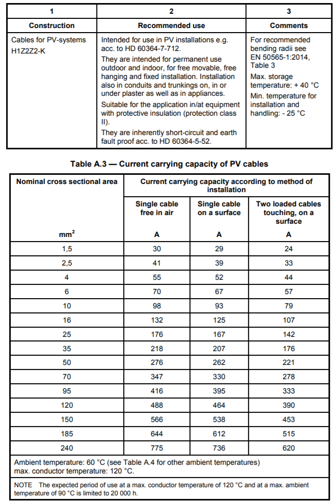

Kdyz uz mluvime o solarnich kabel muzete mi prosim upresnit kolik je mozne zatizit ten kabel z deku Kabel H1Z2Z2-K 01×6, Facab Solar+ červený https://www.dek.cz/pobocka-praha-hostiv ... kv-cerveny
Pisou ze az 98 A coz mi projde hodne.

To se mi zdá nějak hodně.

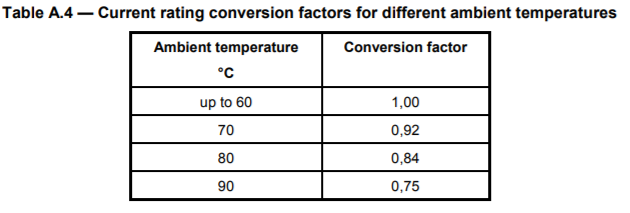

Priamo od vyrobcu kabla, zaujimavy bude asi posledny stlpec - 2 dotykajuce sa kable vedla seba na povrchu. a este korekcie podla teploty okolia

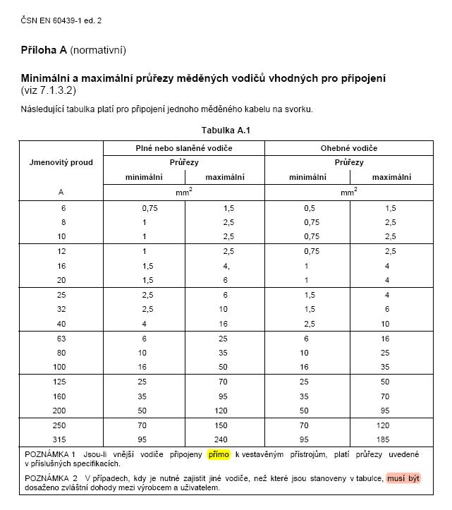

je potřeba uvažovat nejenom proud, kterej to vydrží, ale taky rezervu, která musí být pro případ přetížení nebo zkratu, aby se nerozpustila izolace na kabelu a pod. Další důležitá věc je uložení kabelu, jinak je to na vzduchu, jinak v trubce někde ve skelné vatě pod střechou. A v neposlední řadě je potřeba počítat s úbytkem napětí na vodiči...
Takže pokud budeme konzervativní, tak CY6mm2 je rozumný jistit max 32A pro běžný způsoby uložení a dýlky do 50m. Další možnost je si stáhnout nějakej výpočtovej sw, třeba http://www.oez.cz/sluzby/vypoctovy-program-sichr - po registraci dostanete aktivační kód - a pak už jenom zadat kabel, dýlku, jištění a výsledky jsou hned.
a jenom pro info, ČSN EN 60439-1 ed.2 tab A je vytržená z kontextu, to není o tom, jakej kabel se má na danej proud použít, ale o dimenzování svorek v rozvaděči pro daný proudy... dimenzování je třeba v ČSN 33 2000-5-52 tab. B52.1, 2, 3
a tam už je vliv uložení. 96A pro CY6 - to už je přímotop, případně odporová řezačka plastů, ne vodič...

Teda koukám na tu tabulku a moc nedoporučuji se jí řídit.
Např 1,5mm2 na 32A !!!
Vodič bude topit tak že to roztopí všechny plasty okolo.
