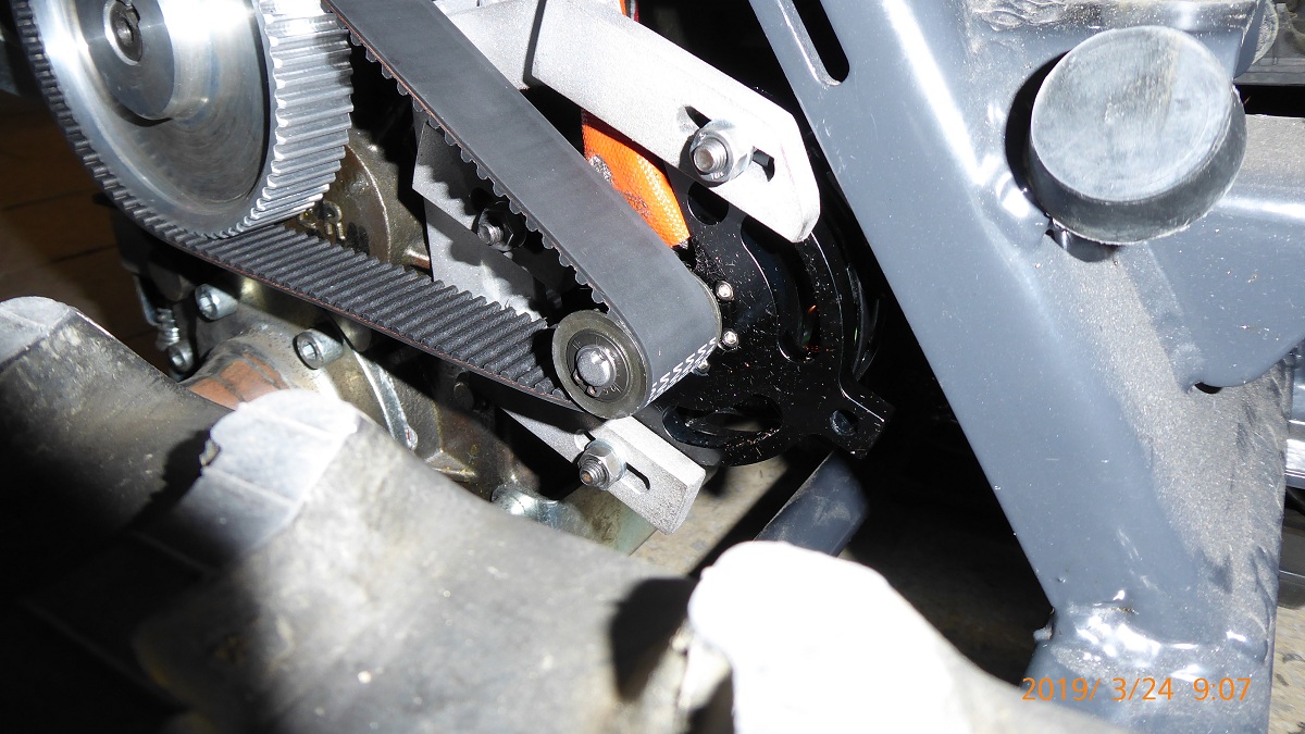

*batt* bude 48V 25Ah LiFePO4 , motor modelářský 3-f 7kW (origo čmoud "4,8kW" (6,5PS)) a 120A regl . Elektromotor bude dosahovat max 8.000 ot/min :arrow: je třeba převodu do pomala 1:6 na 1.333 ot/min což je +/- origo fofr od čmouda .
K řízení reglu postačí servo-tester . Foto zítra ;) .

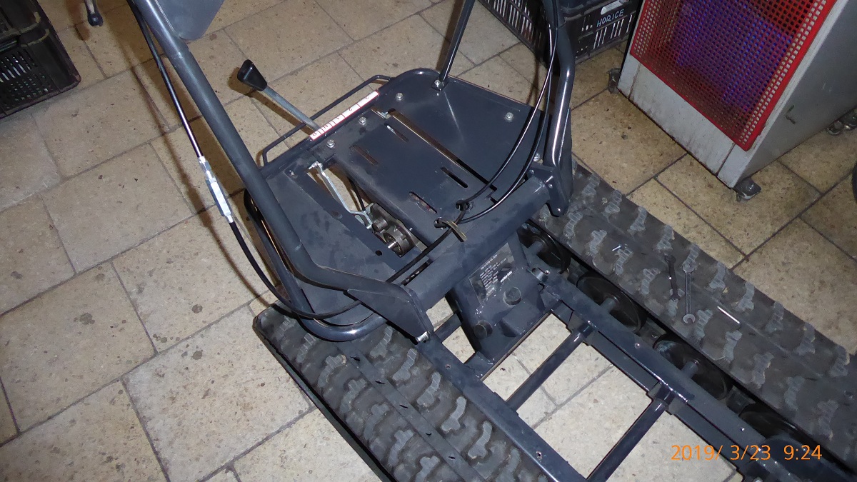

Pár obrázků dosavadního snažení :

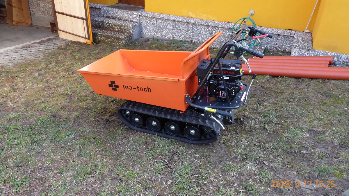

Origo čmoud
Origo čmoud
Po seškrábnutí harampádí
Schovanej 7kW elektromotor a převod ozubeným řemenem

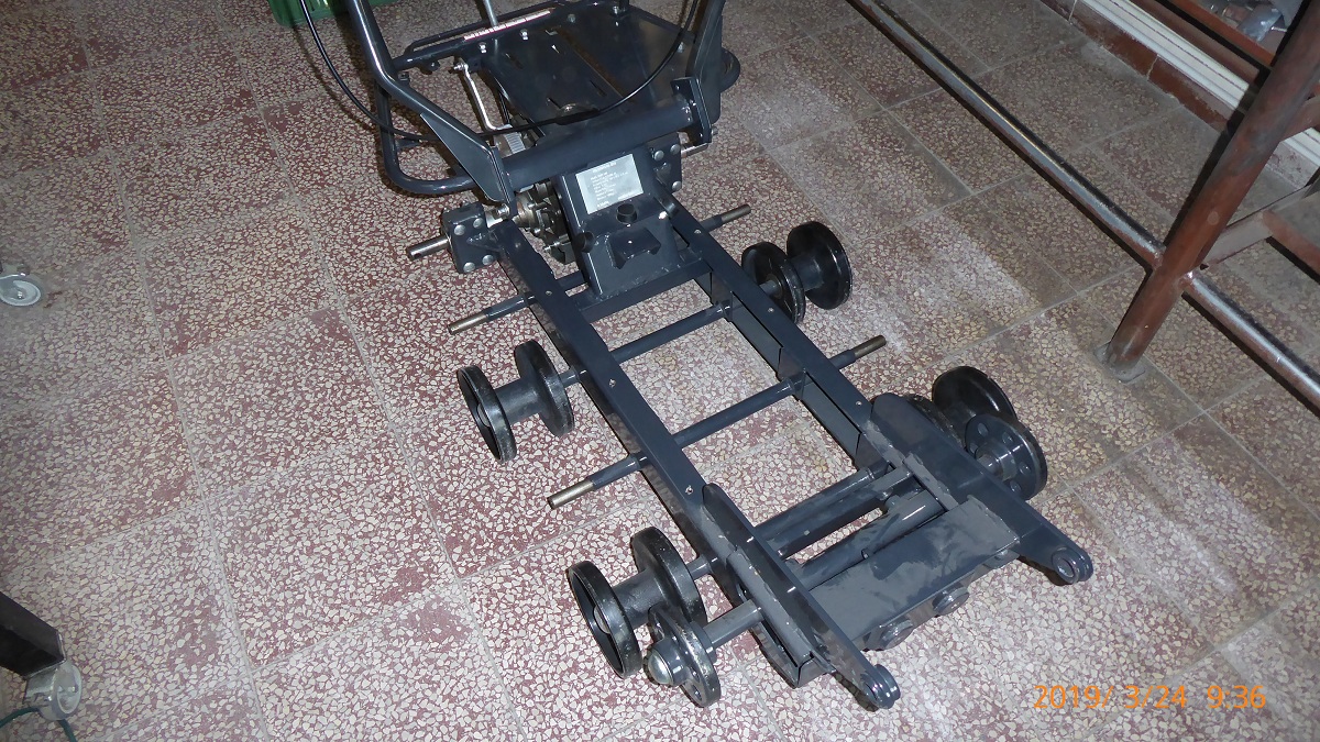

Kostra před úpravami

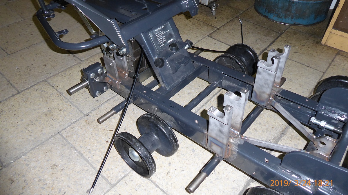

Kostra s přidaným železem
Včerejší stav
Včerejší stav
