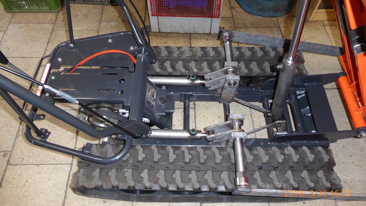

Obraz první : Tipnete Si , jaké mám s tímto strojem záměry ?

bude 48V 25Ah LiFePO4 , motor modelářský 3-f 7kW (origo čmoud "4,8kW" (6,5PS)) a 120A regl . Elektromotor bude dosahovat max 8.000 ot/min
je třeba převodu do pomala 1:6 na 1.333 ot/min což je +/- origo fofr od čmouda .
K řízení reglu postačí servo-tester . Foto zítra

Pár obrázků dosavadního snažení : Proč to všechno : Toš du bastlit hydraulický čerpadlo
