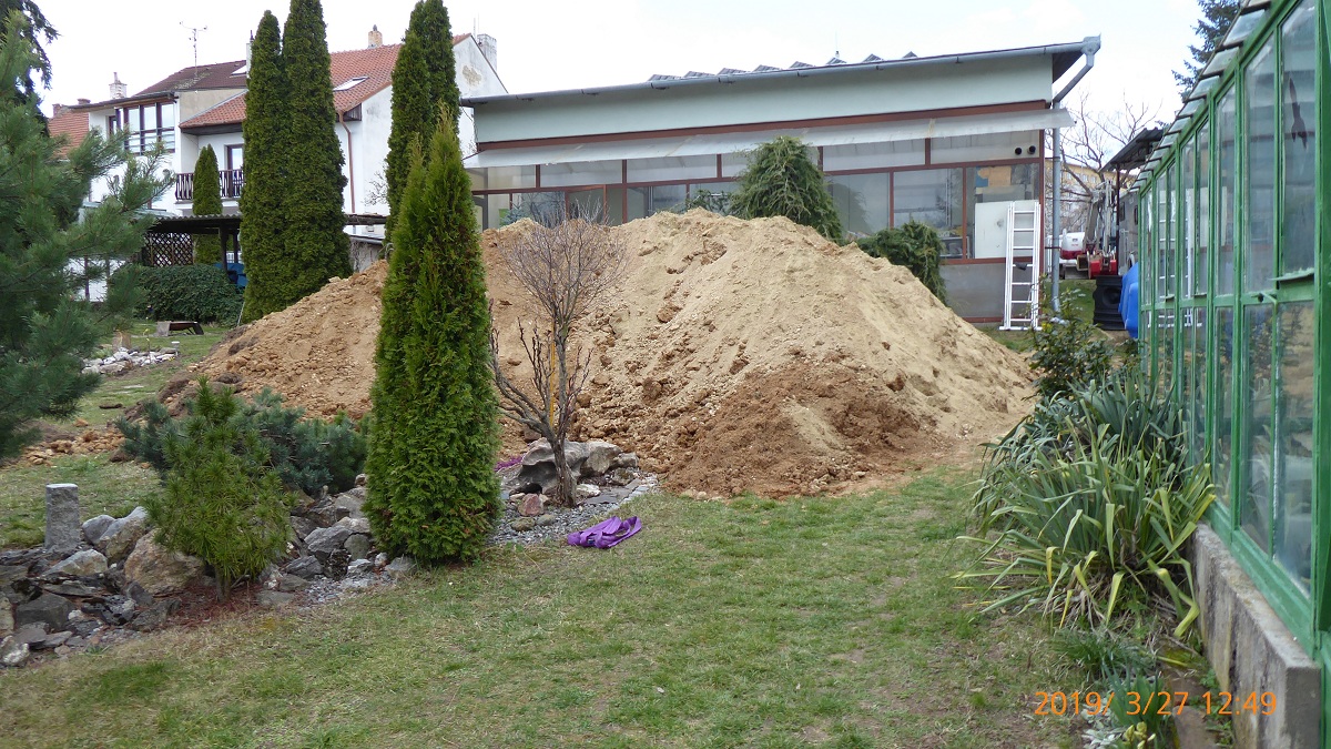

k dosavadním diskuzím nesouvisejících se zaměřením tohoto fóra , jsem se jal založiti toto vlákno oproti plánu o trochu dříve .
Obraz první :
Tipnete Si , jaké mám s tímto strojem záměry ? :twisted:

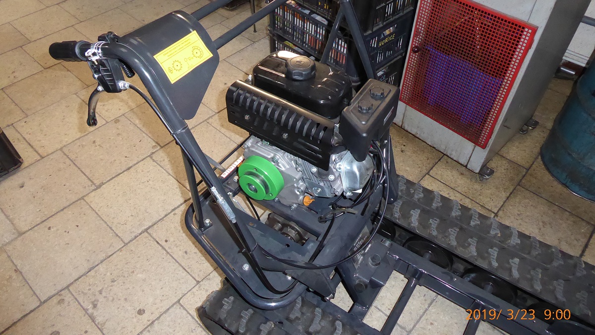

defozilizace je jasná věc :D jak jinak než na *batt* :mrgreen: .
Origo smradlavej nesmysl je hrozná věc , randál + smrad + vibrace :uh: .
*batt* bude 48V 25Ah LiFePO4 , motor modelářský 3-f 7kW (origo čmoud "4,8kW" (6,5PS)) a 120A regl . Elektromotor bude dosahovat max 8.000 ot/min :arrow: je třeba převodu do pomala 1:6 na 1.333 ot/min což je +/- origo fofr od čmouda .
K řízení reglu postačí servo-tester . Foto zítra ;) .
Další fází úprav bude vyzbrojení hydraulickým systémem ::rolleyes:: .

včera sem po práci odpadl jak žok :fuuu: .
Pár obrázků dosavadního snažení :
Origo čmoud
Origo čmoud
Po seškrábnutí harampádí
Schovanej 7kW elektromotor a převod ozubeným řemenem
Kostra před úpravami
Kostra s přidaným železem
Včerejší stav
Včerejší stav
Proč to všechno :
Toš du bastlit hydraulický čerpadlo :sm1: .
