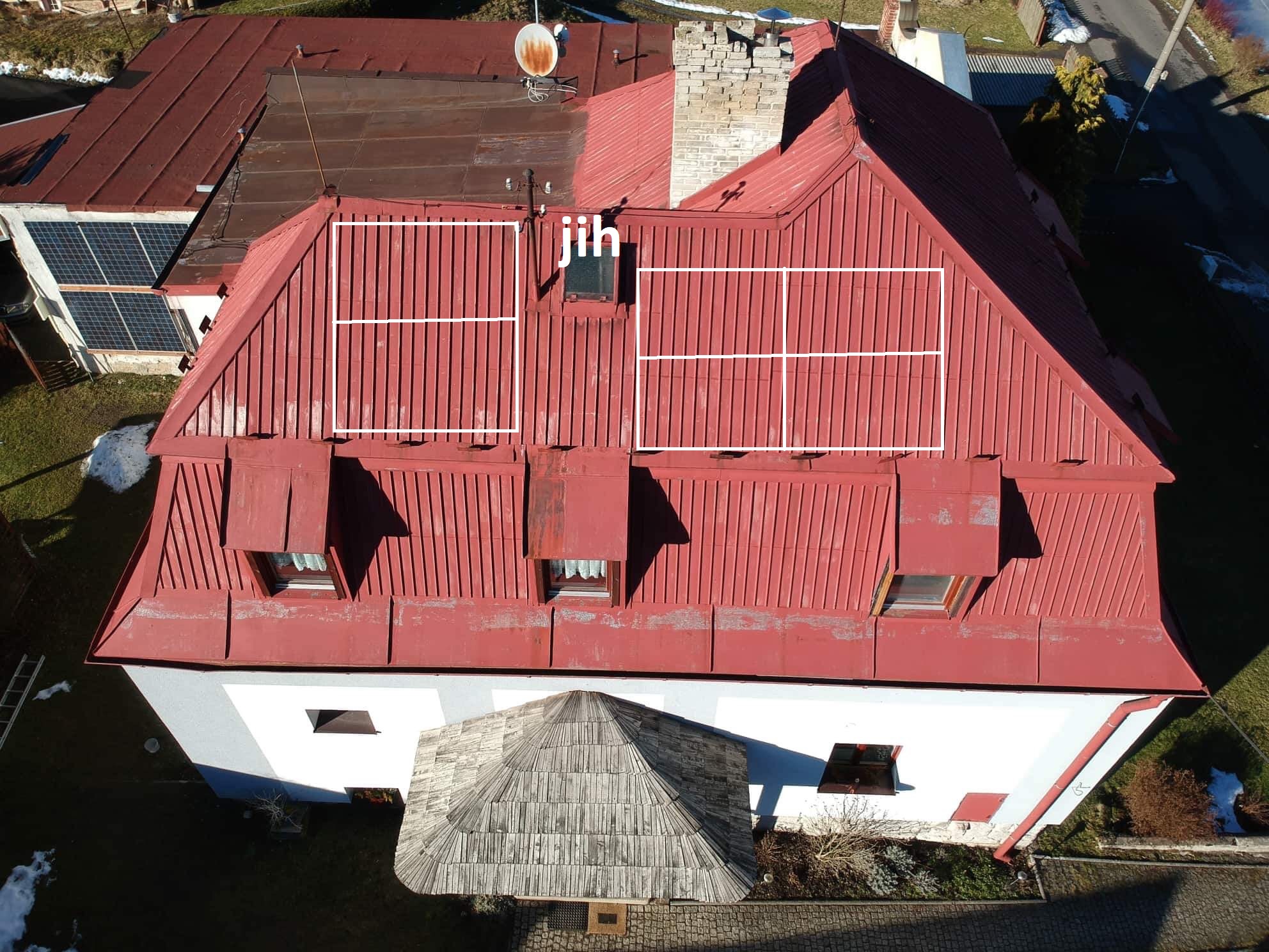

Zdravím pánové.
Chtěl bych se podělit o svůj malý ostrov a momentální návrh, který bych chtěl realizovat.

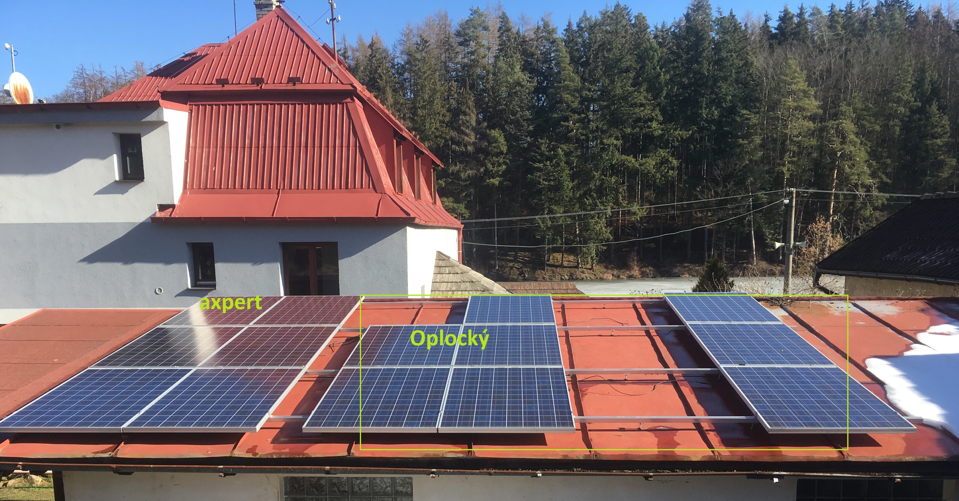

Asi před dvěma lety jsem začal postupně hledat a nakupovat součásti FVE, některé věci se mi povedly, jiné (síťový měnič Solarmax) byla zbrklost a zbytečná investice. Už rok nějakou energii vyrábím a využívám jí. Čína Axpert 24V 2400W zapojen na domácnost kromě el. trouby, indukce, rychlovarky a kafemašiny. Jako druhý zdroj využívám Oplockého regl. na 160l bojler. baterie jsem koupil úplně nové asi 6 let, nikdy nepoužité olovo do vysokozdvihu 24V 600Ah. Takže první zimu jsem bojoval s baterkama, aby se jim vrátila alespoň trochu hustota a následně kapacita. Myslím, že se to trochu povedlo a baterky něco málo udrží. Test kapacity už raději nedělám, nechci si kazit odpoledne. Panely jsem kupoval použité 200W poly. V nákupu panelů chci pokračovat, jen chci zkusit koupit nové.
Když jsem začal s první verzí, nedával jsem panely na dům kvůli stáří panelů a mé nezkušenosti, ale na střechu dřevníku, kam je dobrý přístup. Rovná střecha, sklon k západu.
Potom jsem osadil jižní stěnu dílny, kde ještě není fasáda, protože ta rovná střecha nedobila baterky dle mých představ.
Nyní bych chtěl svou FVE rozšířit a dotáhnout ji do další etapy, ale s možností dalšího rozšíření.
Chtěl bych střechu dřevníku zachovat pro Oplockého a popřípadě jako západní string.
Na dům se mi nevejde mnoho panelů a s jejich rozmístěním bych chtěl poradit od vás, co a jak by jste řešili vy na mé střeše
přiložím pár fotek pro představu.

Skoda te rovne strechy ze je stinena strechou, tam by se to sazelo kdyby to bylo na jih
Vubec ti nezavidim clenitost a stiny napr vikyru ;-(.

Já bych zvážil, jestli nakonec nebude nejlepší nakoupit bazarové panely a nasekat je po celé ploché střeše dřevníku. Ty další střechy mají špatný přístup, moc panelů se na ně stejně nevejde a ani esteticky to dům nevylepší. Na dřevník je (snad) přístup, takže se i v zimě dá sníh shrnovat.

Jak široký je pás střechy pod vykýřovými okny směr jih?

Taky mě ta rovná střecha štve, ale přes léto je slunce vysoko a trocha panelů by tam být mohla. jen přes zimu to bude k ničemu.NOPARasito píše:Skoda te rovne strechy ze je stinena strechou, tam by se to sazelo kdyby to bylo na jih.
panely na dům chci dávat až na horní střechu, kde je jen vylejzák a bývalý rozhlas.

Ta první fotka ty panely jak máš kotvení těch profilu přes plech nebo jsi dával nějaké svorky na ty Falci plechů?

Jsou na kombivrutech přes plech do krokví. Původně jsem chtěl jen přichytit profily na falcové svorky, ale nakonec jsem to všechno provrtal a dal na fest.diablo007 píše:Ta první fotka ty panely jak máš kotvení těch profilu přes plech nebo jsi dával nějaké svorky na ty Falci plechů?

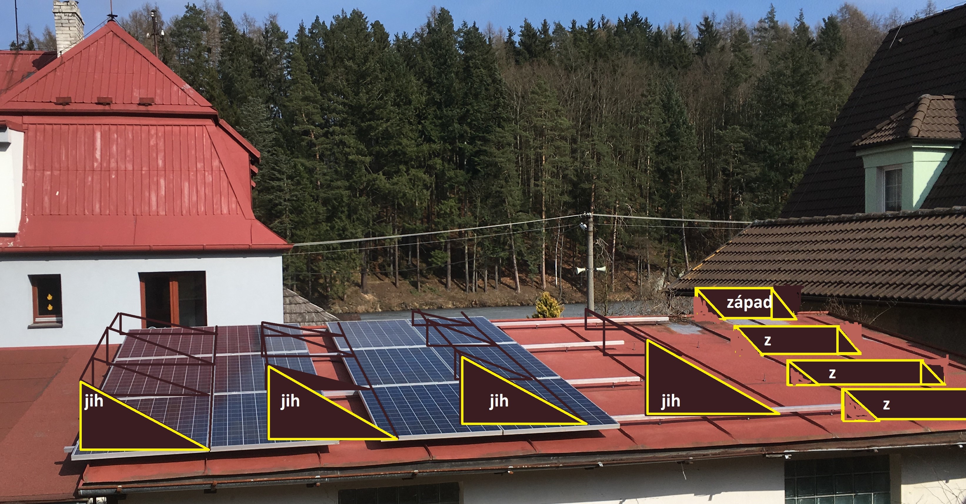

na dřevník se jich hodně nevejde. Měl jsem je tam a mít budu dál, jen bych si to představoval asi takhle.rva píše:Já bych zvážil, jestli nakonec nebude nejlepší nakoupit bazarové panely a nasekat je po celé ploché střeše dřevníku. Ty další střechy mají špatný přístup, moc panelů se na ně stejně nevejde a ani esteticky to dům nevylepší. Na dřevník je (snad) přístup, takže se i v zimě dá sníh shrnovat.

Někteří používají různé přizvedávací konstrukce, ale já bych se jim vyhýbal. Taková konstrukce sice zlepší výrobu v jednom směru, ale zhorší výrobu v jiném. Třeba to přizvednutí na jih zvedne výrobu okolo poledne, ale sníží výrobu ráno a večer. A pak zase ta estetika.
Pro směřování panelů je rozdíl, jestli potřebuji za rok vyrobit co nejvíc, protože dodávám do sítě a platí mi za dodávku, nebo jestli potřebuji rovnoměrnou dodávku, abych v létě neměl nevyužité přebytky.

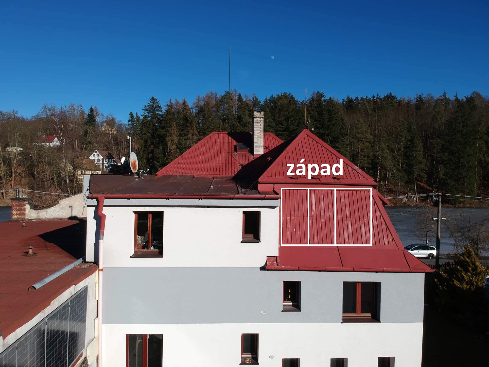

na této střeše chci mít panely pro bojler, takže jih se mi zdá ideální. a zbytek co jsem kreslil směr západ, by byly pro baterky, abych rozložil výrobu celodenně. na domě bych měl pár panelů na východ, jih by bylo těch 6ks a západ na dřevníku a možná i na domě. Nebo to nedává smysl?rva píše:Někteří používají různé přizvedávací konstrukce, ale já bych se jim vyhýbal. Taková konstrukce sice zlepší výrobu v jednom směru, ale zhorší výrobu v jiném. Třeba to přizvednutí na jih zvedne výrobu okolo poledne, ale sníží výrobu ráno a večer. A pak zase ta estetika.

Toto bude na tomto foru k ukrizovaniu; ale na ten baracek mi solarne panely nepasuju vobec, to je take pekne staveni a panely pojdu urobit len velmi nepekne. Radsej by som ostal u toho ze sa naskladaju len na strechu drevniku.
Do uvahy by pripadala potom kompletne solarna strecha zo solarnych tasiek, ala Tesla Solar Roof, ale to by financne ani navratnostou nevyhralo.
Re: skoroostrov na Chebsku
Nie je to presné. Platí to len v lete od jarnej rovnodennosti po jesennú.rva píše:... Třeba to přizvednutí na jih zvedne výrobu okolo poledne, ale sníží výrobu ráno a večer. ...
V ostatnej časti roka a hlavne okolo decembra je prospešné panel nakloniť viac k južnému horizontu. V tomto čase deficitu energie je to zásadné. Elevácia od cca 42° po praktických 25 ° a zasa naspäť k 42 ° je optimum.

nejsi prvni, ani mozna posledni, komu se to na dome nelibi. Letos se na osazeni panelu na dum vykaslu a pokusim se osadit novymi panely strechu na drevniku. Nasel jsem dalsi plochu, kam sviti odpoledne a treba by to na vecerni dobiti nebylo spatne. Taky na te velke rovne strese, ktera je zastinena domem se uz od dopoledne ukazuje slunce a sviti tam i pres den. Zatim se pokusim pozorovat drahu slunce a mozne umisteni a budu rad za vase rady.svango píše:Toto bude na tomto foru k ukrizovaniu; ale na ten baracek mi solarne panely nepasuju vobec, to je take pekne staveni a panely pojdu urobit len velmi nepekne. Radsej by som ostal u toho ze sa naskladaju len na strechu drevniku.
