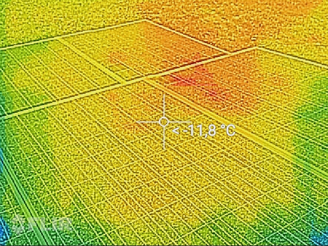

Uz nejaky cas pozorujem na par paneloch clanky na ktorych zmizne snehovy poprasok alebo namraza skor ako na ostatnych. volnym okom vidno ze tam nieco nie je v poriadku tak som dnes rano skusil termokameru v mobilu CAT. ale na nic som neprisiel, nic zvlastne mi kamera nezaznamenala. skusal som pozerat panely aj cez leto pri slnku a nic ta termokamera neukazala. na poslednej fotke vidno akurat prehrievajuci sa clanok na prvom paneli vpravo dole, ale o nom viem ze je KO - je prasknuty a roh ma viditelne inu farbu. na tych dalsich paneloch vsak nevidno nic. tak neviem.

Re: Jak najít vadný článek na panelu.
To -12 stupně je foceno dnes? My měli nad nulou
hej dneska ale ta kamera nejak keca... myslim ze bolo tak -2 mozno -3°C. vrchny rad je polozeny na drevenych latach a maju zospodu take haky ktorymi sa o tie laty zvrchu zahaknu, je to poistene par samorezkami. myslim ze sa to ma kde hybat ak by bolo treba. spodny rad je prychyteny odspodu k latam. tie su tak blizko preto ze je pod nimi uskladnene drevo. spoj je zasilikonovany a prelepeny paskou aby tam na to drevo netieklo. tak asi tak.

Termokamerou měřit sklo nejde, je třeba tam nalepit něco, třeba lepenku, na všechny panely stejné, stačí malý kousek, nebo to měřit zespodu.
